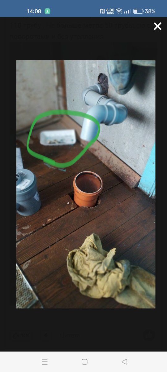

Алексей Ф. 10 962 Опубликовано 12 февраля 21 минуту назад, Alex030569 сказал: Вкусняшки для мышек? Можно ведь определить где прихватило,заталкивая трубу ПНД в 110. Или у тебя там повороты 90 градусов? Да прикармливаю мышат на веранде)) Труба прямая, только один тройник вроде стоит, где кусок трубы 110 вертикально стоит. Не помню уже как переход сделан, на фото не видно. Поделиться сообщением Ссылка на сообщение Поделиться на другие сайты
Alex030569 7 444 Опубликовано 12 февраля Я бы сначало определил где именно прихватило,что бы потом,летом,устранить дальнейшие обмерзания в этом проблемном месте. 1 минуту назад, Алексей Ф. сказал: Да прикармливаю мышат на веранде)) Труба прямая, только один тройник вроде стоит, где кусок трубы 110 вертикально стоит. Не помню уже как переход сделан, на фото не видно. Вот тут скорее всего и прихватило.На веревочках труба висит,она не может угол уклона выдержать.Еще и вода сверху течет,давит на 110. Постукай по трубе,что открыл.По звуку можно определить пустоту и лед. Поделиться сообщением Ссылка на сообщение Поделиться на другие сайты
Алексей Ф. 10 962 Опубликовано 12 февраля 1 минуту назад, Alex030569 сказал: Я бы сначало определил где именно прихватило,что бы потом,летом,устранить дальнейшие обмерзания в этом проблемном месте. Уже думал об этом, хочу просунуть шланг старый с выхода трубы до пробки и тогда будет понятно, где лед. Если под верандой, то можно и пол немного разобрать и поливать трубу кипятком)). Ещё грелка есть электрическая, отец поясницу грел ею. 4 минуты назад, Alex030569 сказал: Я бы сначало определил где именно прихватило,что бы потом,летом,устранить дальнейшие обмерзания в этом проблемном месте. Вот тут скорее всего и прихватило.На веревочках труба висит,она не может угол уклона выдержать.Еще и вода сверху течет,давит на 110. Постукай по трубе,что открыл.По звуку можно определить пустоту и лед. Веревочки были для подстраховки, позже кирпичи снизу подложил под трубу. Из вертикальной трубы убрал сразу воду тряпкой до тройника, сколько смог, потом туда 4 литра незамерзайки влезло. Надо было лучше пачку соли туда высыпать и ведро кипятка залить, может пробило бы лед. У соседей зеркальная квартира, окно веранды на юг выходит и окно уменьшили они, поэтому у них немножко потеплее на веранде, особенно в марте, когда солнце уже греет через стекла. Зато летом у них на веранде пекло, а у меня прохлада)) Поделиться сообщением Ссылка на сообщение Поделиться на другие сайты
Алексей Ф. 10 962 Опубликовано 12 февраля Выход трубы из подпола веранды. Дальше 4 трубы ушли под землю с понижением до 1 метра примерно. Можно конечно было снести забор ненужный и выкопать яму в месте окончания второй трубы в паре метров от фундамента, но решил, а вдруг я унитаз приделаю на веранде к этой же трубе? )) Кувалда на фото куда то пропала, наверное нечаянно закопал вместе с трубой. Поделиться сообщением Ссылка на сообщение Поделиться на другие сайты
