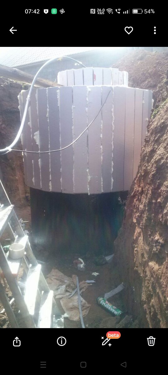

вилли
Тоже скважина замерзла в морозы. Сантехник отогрел строительным феном
Обязательно утеплить надо, я утеплил все трубы в колодце спец. Пенкой вокруг трубы, обмотал скотчкс, сам колодец забил старыми пуховиками, крышку доп из пеноплекса, закидал снегом. И полезно жить в доме, тогда не только греющий кабель обогревает, но и насос тоже
Застройщик не бросил, как мог помогал - гарантия)
Даже хорошо что протестировали морозы колодец, дальше это были бы мои проблемы. Но это вода. А с канальей проаущенной под землей и рядом с домом не должно быть проблем))
Alex030569
У меня у соседа обмерзала скважина,давал ему пушку электро отогревать.Моя не замёрзнет никогда.Во первых ниже глубины промерзания(2,2 и),во вторых я ее сразу утеплил Эппс 50.Сам водопровод заложен то же на глубине промерзания,вернее ниже.Канализации у меня две,одна из бани(15 и),вторая из дома(12 и). И обе проложены на глубине см 50-60.Ни каких утеплителей.Тут главное уклон соблюсти.А тепло из септика будет обогревать эти трубы.
