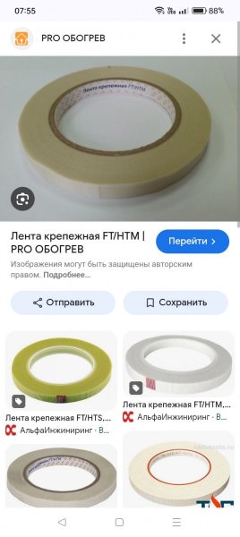

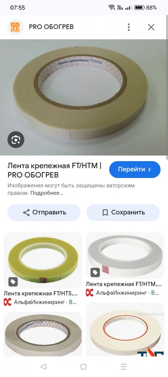

Dmitriy Kox 23 Опубликовано 20 часов назад 11 часов назад, Alex030569 сказал: Если будешь его мотать,до крепить надо снаружи трубы,приклеивая сверху типа STP,на нее утеплитель.Но это все лишнее,если соблюсти уклон.Не надо ни каких утеплений,подогревов,лишнее это все.Я уверен что у тебя нарушен уклон.Или тряпку какую нибудь смыли в трубу. Вот такую ленту надо. Кабель монтируется строго по прямой ,ориентир пять часов 2 Поделиться сообщением Ссылка на сообщение Поделиться на другие сайты
