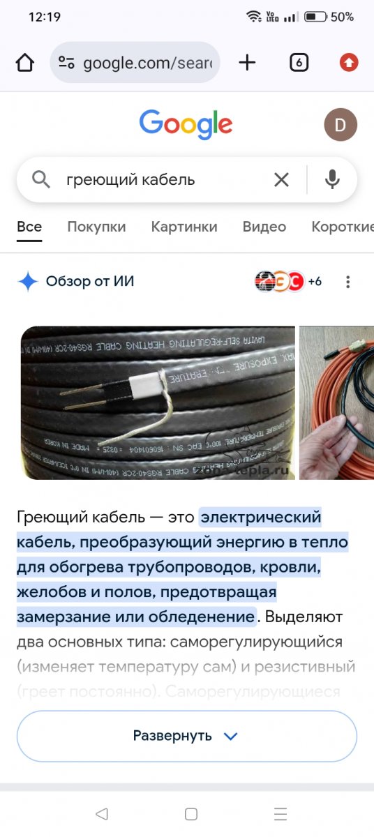

Dmitriy Kox
19 часов назад, Алексей Ф. сказал:
Продавец кабеля пишет, что можно и обматывать трубу с перехлестом даже.
5bd26d00-f34e-475c-bf3c-ab36dd742956.jpe
Я тебе написал как правильно должно быть. На заборах тоже всякую ересь пишут. А вообще идеально кабель в трубе проложить
Алексей Ф.
@Dmitriy Kox эта модель, что я заказал пойдет в трубу или нет?
https://www.ozon.ru/product/greyushchiy-kabel-na-trubu-samoreguliruyushchiysya-4-metra-16vt-metr-958195962/
Продавец на такие вопросы отвечает, что можно в трубу засунуть))
Встал недавно, на улице -27С. Надо наверное в город ехать, все равно тут ничего не поделаешь на улице на таком дубаке.
Dmitriy Kox
Мля,не покупай всякую дрянь.Черный бери ,он при-45 до 120с нагревается
valemat
32 минуты назад, Алексей Ф. сказал:
Подойдёт.
26 минут назад, Dmitriy Kox сказал:
Не надо ему до 120С. Он его будет включать 1,2 раза за зиму когда в морозы приедет в деревню.
