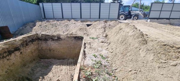

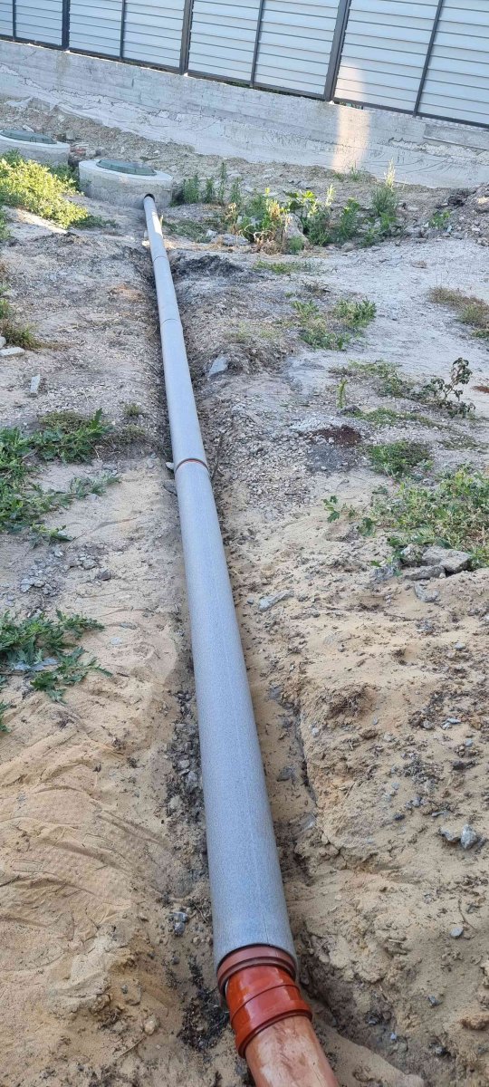

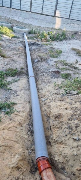

PanDiman 1 848 Опубликовано вчера в 12:22 1 час назад, БРОДЯГА74 сказал: @Алексей Ф. фигня это а не утеплитель для улицы! я тоже этой штукой утеплил, что бы было спокойно ) Засыпал потом песком с опокой эту трубу когда копал погреб, высота отсыпки где то 60-70 см получилось. Поделиться сообщением Ссылка на сообщение Поделиться на другие сайты
Alex030569 6 963 Опубликовано вчера в 13:52 1 час назад, PanDiman сказал: я тоже этой штукой утеплил, что бы было спокойно ) Засыпал потом песком с опокой эту трубу когда копал погреб, высота отсыпки где то 60-70 см получилось. Земля его сожмет и толку от него не будет.Когла трубы в подвешенном состоянии ещё может приносить пользу. Поделиться сообщением Ссылка на сообщение Поделиться на другие сайты

БРОДЯГА74 5 812 Опубликовано 12 часов назад (изменено) 6 часов назад, Алексей Ф. сказал: Под полом нет земли у меня на кирпичах лежит труба. Можно ещё опилками сухими засыпать до уровня пола все. Толщина этого г... в районе 10мм, толщина ППУ скорлупы 50мм думаю разница есть!!! Это не для наружного пименения, для внутренних комуникаций! Изменено 12 часов назад пользователем БРОДЯГА74 Поделиться сообщением Ссылка на сообщение Поделиться на другие сайты
