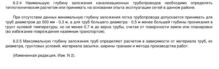

PanDiman
3 минуты назад, БРОДЯГА74 сказал:
Трубу нужно утеплять? Тем более воздушной прокладки.
БРОДЯГА74
2 минуты назад, PanDiman сказал:
Вот и нормы)) Всё от региона, и на твоё усмотрение (расчет))))
PanDiman
2 минуты назад, БРОДЯГА74 сказал:
Alex030569
12 минут назад, PanDiman сказал:
я же выше написал, сделанная по нормам канализация не будет замерзать !
Согласен полностью.И на месте Алексея,я бы не стал городить эти все утеплители,кабели,а переделал все по нормам.
