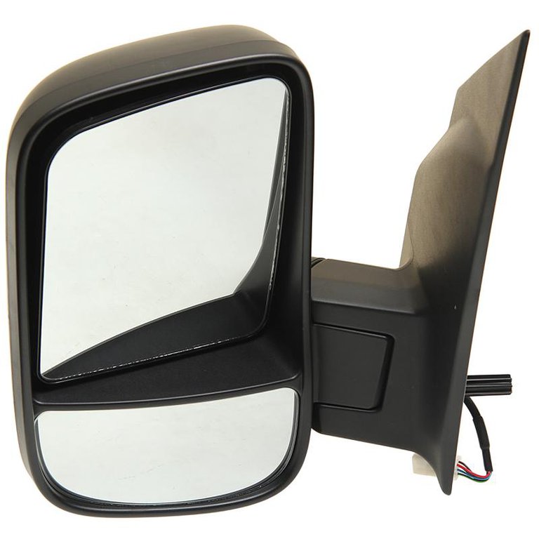

Серёга Пархоменко 53 Опубликовано 11 июля, 2021 Парни, поясните за зеркала, пожалуйста. Верхняя часть - это зеркало заднего вида Нижняя называется - доп. оптический элемент Собственно вопросы такие: 1) Задача доп оптического элемента, нижнего зеркальца, короче - это чтоб под ноги смотреть, верно? 2) Как улучшить зеркало, что прикрепить, чтобы слепую зону захватить? В магазинах разне есть приблуды, круглые зеркальца-нашлёпки, полукруглые для утсановки сверху над основным зеркалом и т.п. Спасибо! Поделиться сообщением Ссылка на сообщение Поделиться на другие сайты
dtrans 1 231 Опубликовано 11 июля, 2021 доп. оптический элемент это и есть для "слепой зоны". Городить, что то дополнительно не имеет смысла. 1 Поделиться сообщением Ссылка на сообщение Поделиться на другие сайты
вилли 914 Опубликовано 11 июля, 2021 29 минут назад, Серёга Пархоменко сказал: Задача доп оптического элемента, нижнего зеркальца, короче - это чтоб под ноги смотреть, верно? Это если доп секция регулируемая,а то в бизнесах просто вклеена.Тогда классная вещь - слепую зону убирает Поделиться сообщением Ссылка на сообщение Поделиться на другие сайты
