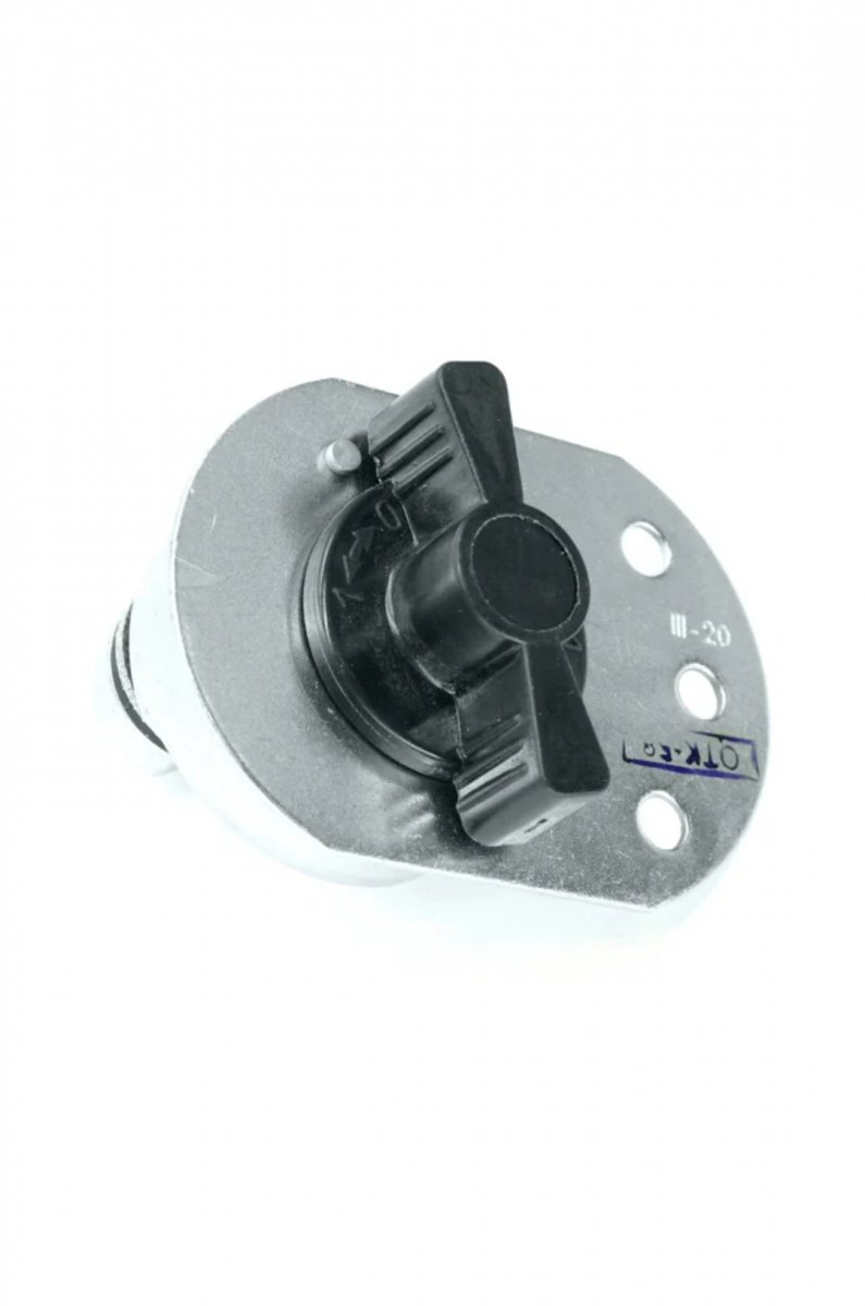

Чтобы в экстренном случае быстро клемму аккумулятора снять.
Выключатель массы намного удобнее.Да хотя бы такой.
Серёга Пархоменко
2 часа назад, Alex030569 сказал:
У меня такой в кабине под торпедой в районе штурманского кресла

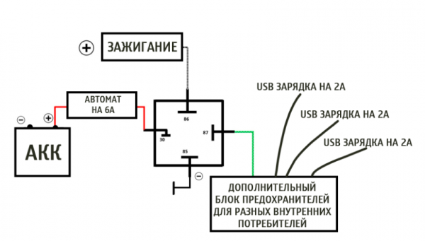

К слову, возвращаясь к моей задаче о питании всякой хрени в салоне через зажигание. Правильно ли я вижу схему?
Потому что мне чот кажется я перегибаю с предами)) Например любой приличный USB разьем всегда имеет свой пред  + предохранитель в доп блоке + автомат )))

И здесь вот, между прочим, кажется, что бошевские флажки вполне ок, а вот автомат на 8 - 10 А так и вовсе же можно крутой взять, брендовый, но при этом не за дорого. Ну за какие-то сотни рублей.
Изменено пользователем Серёга Пархоменко
Volk8181
Зачем автомат? Предохранители есть. На мой взгляд достаточно их будет.
ZAN57
6 часов назад, Alex030569 сказал:
@ZAN57 зачем ключ туда примотал?
У кого проводка горела, тот таких вопросов не задаёт. Выключатель массы вещь хорошая, но однажды и он у меня прикипел от тока, реально не отключался... это был нажимного действия с фиксатором лтока, внутри как втягивающее стартера... пятачки и большой пятак на штоке. Резьбовые вроде надежней, нт слышал от знакомого, что при КЗ он не смог открутить болт и ожёг руку об барашек, который развалился. Это я  по привычке привязываю ключ... такая вот паранойя уже на 11й по счету машине, после пожара на десятой. Но однажды она спасла мне 13ю машину.
Спорный вопрос, я поставлю его по своему- зачем пердохренители? Автомат есть! Преды сдыхают медленно, успевая сжечь приборы и проводку, кроме того имеют свойство "не добротности питания"- из-за потери упругости контактов, нагрева, оплавления стержня преда или корпуса блока и тд... автомат отсекается в сотни раз быстрее, либо есть цепь, либо отсечка... плохой контакт не возможен, тк на этот слуяай ечиь отсечка не только по току, но и по нагреву контактов.
Volk8181
Уважаемый @ZAN57 , не буду спросить о технических аспектах и нюансах.:) В данном случае я исходил из предложенной схемы. Там в качестве потребителей указаны usb-зарядки. В моём понимании наличие автомата в такой электрической схеме является избыточным. Если в схему будут включены мощные потребители тока, то автомат будет хорошим дополнением.
Валерий(69)
5 часов назад, ZAN57 сказал:
По поводу ключа, есть клеммы АКБ которые просто отстегиваются, так называемые быстросъёмные. На счет автоматического выключателя идея хорошая, но установленный автомат не предназначен для авто по своему исполнению. Лучше использовать автомат который для катеров, лодок и т.д.
