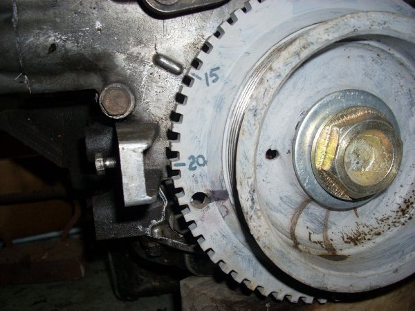

aleks2 1 303 Опубликовано 12 августа, 2021 Насколько я помню,шкив двойной и метки могут сбится,поэтому выставляют по зубьям. Поделиться сообщением Ссылка на сообщение Поделиться на другие сайты
Kostyan1985 1 Опубликовано 14 августа, 2021 В 12.08.2021 в 23:32, aleks2 сказал: Насколько я помню,шкив двойной и метки могут сбится,поэтому выставляют по зубьям. Выставил на 15 зуб В 12.08.2021 в 12:38, Кирилл сказал: искра то в нужный момент бьёт по цилиндрам? на катушках низковольтные провода правильно стоят? Я с фотал когда снимал, до этого она заводилась! Питание есть В 12.08.2021 в 11:21, cxem сказал: Меняй топливо, не хочет гореть Топливо не менял, сейчас привезу Поделиться сообщением Ссылка на сообщение Поделиться на другие сайты

cxem 121 Опубликовано 14 августа, 2021 Цитата Выставил на 15 зуб Я бы на 20-зуб поставил - относительно ДПКВ 1 Поделиться сообщением Ссылка на сообщение Поделиться на другие сайты
Kostyan1985 1 Опубликовано 14 августа, 2021 2 часа назад, cxem сказал: Я бы на 20-зуб поставил - относительно ДПКВ Парни, всем спасибо! Нашёл причину, их было 2. Одна в косе на комп, а другая в карбюраторе. Отвёз перебрали и все забыл, она теперь заводиться наверно так не заводилась с завода! Поделиться сообщением Ссылка на сообщение Поделиться на другие сайты
