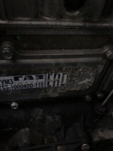

Как визуально отличить блоки?! У меня чёрный, не блестит…
газель2005
@AlexTv магнитом нет?
AlexTv
Наверно да! Так алюминий тоже не магнитится вроде
L2140
56 минут назад, AlexTv сказал:
цвета, номера ДВС (каталожные), конструкция
газель2005
@AlexTv зато чугун не плохо магнитится. :biggrin:Болты ГБЦ под звезду вместо вместо гаек со шпильками.

на бумажной этикетке  на крышке коробки толкателей написан каталожный номер двигателя. По нему можно понять что внутри и что снаружи. Чугунные моторы ,если ничего не поменялось, имеют индекс от 100 в каталожном номере. Например А274.1000400-100, А275.1000400-111
По модели и порядковому номеру двигателя можно определить каталожный номер по заводским базам. Из каталожного номера комплектацию.

1 час назад, AlexTv сказал:
Всё сходится: черный цвет, серия "100". Чугун.
Рекомендую протянуть болты крышек толкателей ,а после смыть следы отпотевания маслом.

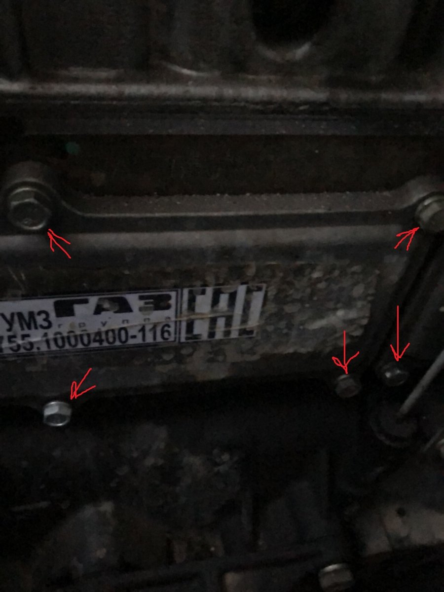

AlexTv
Протянулись 4 болта из 6-ти. Катушку пока снимать не стал, морозно в Мурманской ( чтобы вторую протянуть )

Ок. Рассветет немного, протяну. Крышки на прокладках? Если запотевание не пройдёт?!
Татарин
3 минуты назад, AlexTv сказал:
Значит надо скинуть крышки,шоркнуть их на плите.На крайний случай на стекле.Вырезать новые прокладки и на тонкий слой герметика всё посадить.Герметик растереть прям,а не намазывать.:biggrin:

Протянулись обе крышки…

L2140
пройдёт до ослабевания крепежа.
к сожалению да
1 час назад, Татарин сказал:
нет.
Конструкция этого уплотнения и крепежа крышек демонстрирует нижайший уровень инженерной мысли УМЗ.
1 час назад, Алексей Ф. сказал:
Я думаю есть силиконовые, на мой двигатель точно есть
тут тема про Эвотек. Он имеет иную конструкцию крепления и уплотнения крышек.
