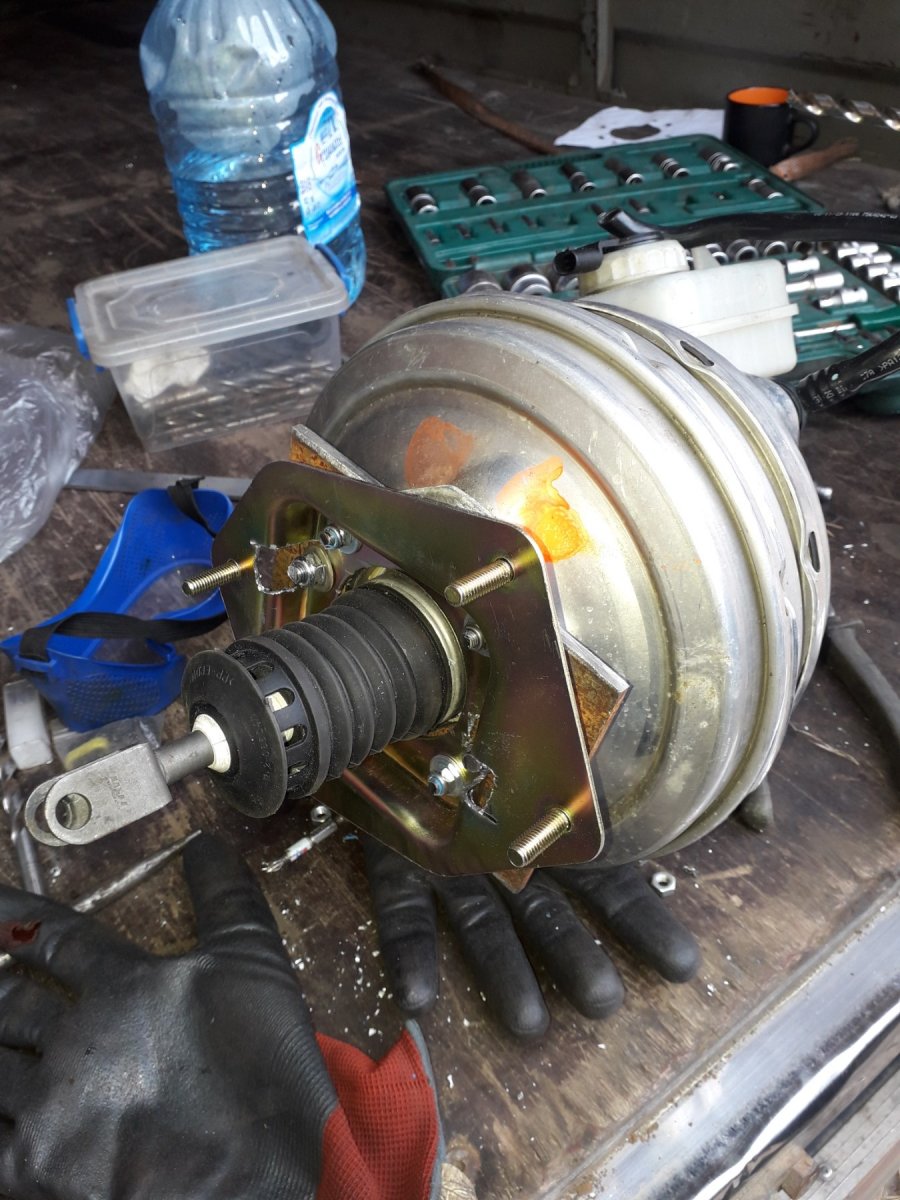

52RUS 1 856 Опубликовано 1 ноября, 2021 Только сегодня поставил ВУТ+ГТЦ от BMW E60 i=7.0 С переходной пластиной пришлось повозиться и штуцера на трубки сразу сделать таки умеет все таки газель тормозить. Бош могу продать незадорого кому надо Поделиться сообщением Ссылка на сообщение Поделиться на другие сайты

ТолстоПуз 335 Опубликовано 1 ноября, 2021 1 час назад, 52RUS сказал: Только сегодня поставил ВУТ+ГТЦ от BMW E60 i=7.0 С переходной пластиной пришлось повозиться и штуцера на трубки сразу сделать таки умеет все таки газель тормозить. Бош могу продать незадорого кому надо Узнаю свой вакуумник. А тормоза действительно лучше стали. Проехал 2500 тысячи, пока доволен. Поделиться сообщением Ссылка на сообщение Поделиться на другие сайты
52RUS 1 856 Опубликовано 2 ноября, 2021 8 часов назад, ТолстоПуз сказал: Узнаю свой вакуумник На свой у меня времени не было фоткать 8 часов назад, Crady сказал: колодки говно Мы тут с Лехой походили по кругу в поисках колодок и пришли к выводу что самые цепкие всё таки тиир сам какие ставишь? 8 часов назад, Crady сказал: ага А с русскими капец, нареканий очень много Поделиться сообщением Ссылка на сообщение Поделиться на другие сайты
