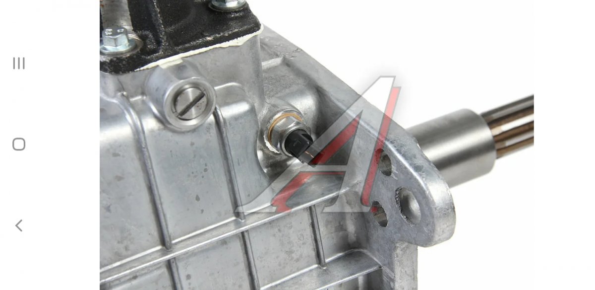

Не поверите, не могу найти на КПП датчик заднего хода. После приобретения шасси валдай, обнаружил что не горит задний ход. Когда домой гнал шасси, проводка залипла по пути, толстый жгут со всеми провода поплавился. Как гирлянда ехал, все горело. Позже проводку по раме мне уже новую кинули (весь жгут), вот и думаю электрик может вообще не провел под задний ход. Хотя до него тоже не работали фары заднего хода. Вот пытаюсь найти расположение датчика, а от него уже прозвонить провода.

@Роман87 дык на кпп он и есть

@52RUS Вона как)))) может ту область у меня прикрывает коробка отбора мощности. У меня ассенизатор. Буду рыскать в том месте, спасибо огромное))

@52RUS Вроде нашел, там реально не видно было. Пока просто обнаружил, замасленный чопик как будто, в грязи весь. С салона буду добираться до него. Смотрю там никаких проводов к нему идущих нету. От чего можно плюс запитать и на датчик подать???
