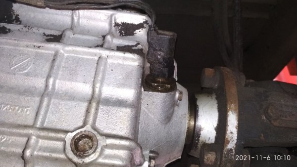

Роман87
Всем привет. Не знаю что за датчик, из под него маслит. Из салона идёт провод под кабину, от него развилка, один на датчик заднего хода а второй на этот датчик что на фото. Не горят у меня фары заднего хода вот и полез. Маслит из под него прям добро.

8 минут назад, Роман87 сказал:
Это датчик скорости вроде как. Если там три провода подходят.. И на датчик задней вроде два должно идти..

Роман87
Да, три провода идут на него. Щас пытаюсь доковыряться до датчика заднего хода, просто к нему провод идёт, а от него по раме не наблюдаю.
Попытаюсь замкнуть провода, проверить сам датчик. А то может и провода нет к фонарям. Мне просто электрик проводку кидал, мож забыл про него
Knyz 163
Это датчик скорости стрелка спидометра. Открутить и почистить и обратно на место.
oleg33petrovich
На родной кпп этот датчик заскрипел и стрелка СПИДа упала, корпус пластмассовый шестигранный, отвернуть не хватило силы. Подумал что если я ему балду сверну, то будет масло гнать, ездил какое-то время без спида, горел чек, ну а потом настало время менять коробку..
