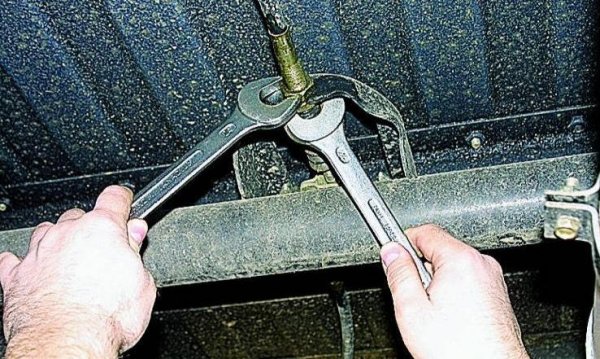

КОЛЯН69 55 Опубликовано 13 июня, 2016 Я маленько поумничаю)))) Подвожу ручник всегда поворачивая эксцентрик вперёд,подводить нужно без фанатизма,5 щелчков,а того хуже,3-4,это не дело,это в итоге задранный барабан и сточенные колодки.По теме..колодки разводить не нужно,они самоподводящие)))) Поделиться сообщением Ссылка на сообщение Поделиться на другие сайты
Лёха24 216 Опубликовано 13 июня, 2016 Подвожу ручник всегда поворачивая эксцентрик вперёдВ смысле а перёд? Я кручу эксцентрик : левый -против часовой,правый -по часовой. Пробовал тронутся и затянуть ручник,раздаётся какой-то писк,но ручник всё ровно не держит.Пробовал в горку встать и ручник со всей дури затянуть.Стал получше тормозить,но всегда же с такой силой не будешь его дёргать ))) Вот и сделал вывод ,что рычаг короткий. Поделиться сообщением Ссылка на сообщение Поделиться на другие сайты
КОЛЯН69 55 Опубликовано 13 июня, 2016 Я кручу эксцентрик : левый -против часовой,правый -по часовойЭто и будет вперед))) На уравнительной планке,Ну куда с рычага трос приходит,посмотри как выставлены рубашки,их один раз выставляешь,и больше не трогаешь,щас не помню точно скока,в букваре есть.мне наездник,на старой стал крутить троса,потом всё нафик закисло,пока всё не обрезал,поставил новые троса,и всё путём. Поделиться сообщением Ссылка на сообщение Поделиться на другие сайты
КОЛЯН69 55 Опубликовано 13 июня, 2016 15 см от уравнителя до передней стенки кронштейна. У меня щас щелчков 15 и не тронуццо)) 1 Поделиться сообщением Ссылка на сообщение Поделиться на другие сайты
Лёха24 216 Опубликовано 14 июня, 2016 Это и будет вперед)))НАзад! ))) Поделиться сообщением Ссылка на сообщение Поделиться на другие сайты
Alex030569 7 186 Опубликовано 14 июня, 2016 НАзад! )))Вперед,назад.Колодки разводятся через низ вперед. ;) Поделиться сообщением Ссылка на сообщение Поделиться на другие сайты
Лёха24 216 Опубликовано 14 июня, 2016 Вперед,назад.Колодки разводятся через низ вперед. ;)Это как понят?Пробовал и так и сяк и колодки новые поставил,тросики ходят ,осталось сам рычаг родной поставить.Может усилия не хватает? Поделиться сообщением Ссылка на сообщение Поделиться на другие сайты
КОЛЯН69 55 Опубликовано 14 июня, 2016 Лёха,если эксцентриком давить поворачивая его через низ,т о есть правое по часовой,левое против,то колодку подвинет ближе к её центру,и это будет правильно. 1 Поделиться сообщением Ссылка на сообщение Поделиться на другие сайты
