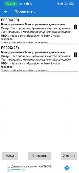

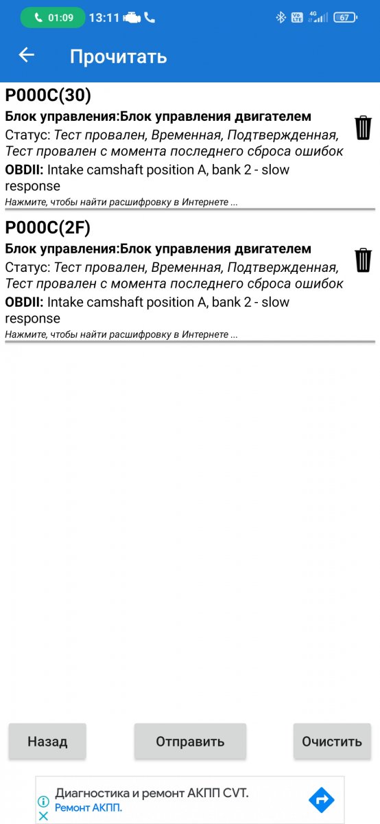

Stavropolec 0 Опубликовано 3 декабря, 2021 (изменено) Добрый день. Ребята подскажите может кто сталкивался. Валдай двигатель камменз 3,8 2014 год на Евро 3 прошит,сажевый и его удален. В сырую погоду высвечивается чек. Диагностика показывает ошибку P000C( скрин прикрепил). На работу авто не как не отображается. Понимаю где-то влага попадает. Но поиски не дали результатов. Поездив в сухую погоду сам тухнет. Подскажите куда копать. Авто не давно приобрёл и не успел ещё полностью изучить. Изменено 3 декабря, 2021 пользователем Stavropolec Поделиться сообщением Ссылка на сообщение Поделиться на другие сайты
L2140 1 876 Опубликовано 3 декабря, 2021 1 час назад, Stavropolec сказал: Диагностика показывает это не диагностика. Нужно диагностировать штатными средствами. Иначе искать придётся долго. 1 час назад, Stavropolec сказал: Но поиски не дали результатов а что и где искали? Поделиться сообщением Ссылка на сообщение Поделиться на другие сайты
Stavropolec 0 Опубликовано 3 декабря, 2021 @Stavropolec хд@Stavropolec @L2140 @L2140Диагностику также проводили автокомом и такие же ошибки. Проверяли на небрежность проводки. Знали бы что искать не писал бы на форум. Поделиться сообщением Ссылка на сообщение Поделиться на другие сайты
L2140 1 876 Опубликовано 3 декабря, 2021 9 минут назад, Stavropolec сказал: автокомом 2 часа назад, L2140 сказал: это не диагностика. Нужно диагностировать штатными средствами 10 минут назад, Stavropolec сказал: Проверяли на небрежность проводки в электрической цепи ДПРВ, на которую ссылается Ваша диагностика, не только электропроводка. Поделиться сообщением Ссылка на сообщение Поделиться на другие сайты
zhn36 793 Опубликовано 3 декабря, 2021 @Stavropolec этот свисток(елм) выкини подальше от себя, или езжай к диагносту или сканер приобрети который работает с камминсом 1 Поделиться сообщением Ссылка на сообщение Поделиться на другие сайты
