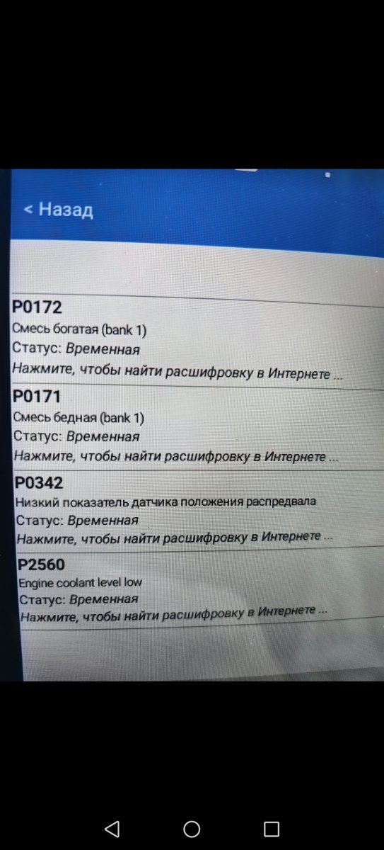

Андрюха73rus 1 070 Опубликовано 24 сентября, 2024 Вот , подлиннее ролик . VID-20240918-WA0108.mp4 Поделиться сообщением Ссылка на сообщение Поделиться на другие сайты

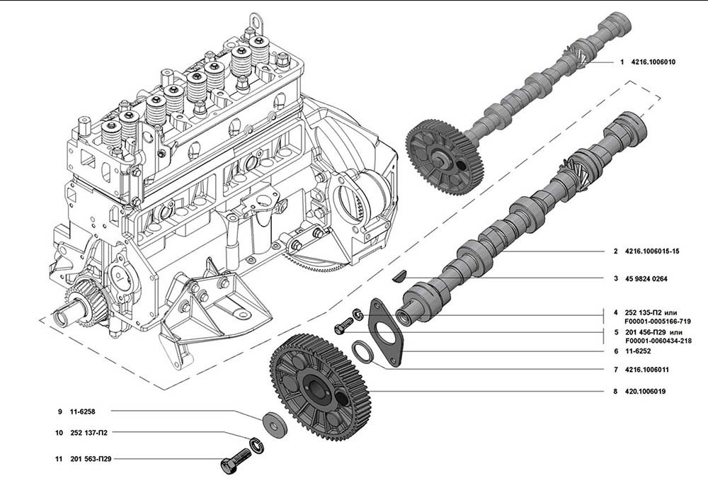

Алексей Ф. 10 188 Опубликовано 25 сентября, 2024 @Андрюха73rus так тут радиальный люфт видно а не осевой, видимо зубья износились Поделиться сообщением Ссылка на сообщение Поделиться на другие сайты
Бамбинна 106 Опубликовано 25 сентября, 2024 16 минут назад, Алексей Ф. сказал: радиальный люфт, видимо зубья износились А при чём тут зубья? Тут либо выработка в самом распредвалу либо в пластине крепления распредвала к блоку. Поделиться сообщением Ссылка на сообщение Поделиться на другие сайты
Алексей Ф. 10 188 Опубликовано 25 сентября, 2024 1 минуту назад, Бамбинна сказал: А при чём тут зубья? Тут либо выработка в самом распредвалу либо в пластине крепления распредвала к блоку. Я вас не понимаю)) Радиальный люфт, это когда рулон туалетной бумаги крутится на своей оси, это я и вижу на видео, зубья пластиковые износились и появился люфт в зацеплении с железной шестерней, с её зубьями. Осевой люфт, это когда рулон ходит влево вправо на своей оси, то есть осевой люфт распредвала, это когда он входит и выходит из блока. На видео я не вижу этого, возможно зрение подводит. Пересмотрел ещё раз, да действительно пластиковые зубья смещаются внутрь относительно железных. Никогда этим не заморачивался при замене шестерни , не проверял смещение перед заменой. Поделиться сообщением Ссылка на сообщение Поделиться на другие сайты
Бамбинна 106 Опубликовано 25 сентября, 2024 1 минуту назад, Алексей Ф. сказал: это когда он входит и выходит из блока. На видео я не вижу этого, Именно этот осевой люфт распредвала на видео и есть. От этого и ошибка по датчику распредвала. Гуляет зазор между датчиком и вставкой в шестерню. 2 Поделиться сообщением Ссылка на сообщение Поделиться на другие сайты
Алексей Ф. 10 188 Опубликовано 25 сентября, 2024 Кольцо то пластиковое ставят сейчас между шестерней и фланцем крепления распредвала? У меня с завода его не стояло, ремонтные шестерни все шли уже с этим кольцом/шайбой. Один раз меняли шестерню, так кольцо износилось и лопнуло уже пополам, но держалось в своем месте. 3 минуты назад, Бамбинна сказал: Именно этот осевой люфт распредвала на видео и есть. От этого и ошибка по датчику распредвала. Гуляет зазор между датчиком и вставкой в шестерню. Никогда на предыдущем авто у меня не выскакивала эта ошибка, даже когда уже шестерня дизелила страшно. Видимо не было осевого люфта. Один раз загорелась и двигатель плохо работал, поменял датчик и все нормально стало. Поделиться сообщением Ссылка на сообщение Поделиться на другие сайты
Бамбинна 106 Опубликовано 25 сентября, 2024 (изменено) 13 минут назад, Алексей Ф. сказал: Кольцо то пластиковое ставят сейчас между шестерней и фланцем крепления распредвала? Дело не в кольце, а в пластине крепления № 6 к блоку или в самом распредвале, а скорее и то и другое. Если явная выработка на пластине то её можно перевернуть, но если люфт останется значит выработка привалочной плоскости уже самого распредвала. Изменено 25 сентября, 2024 пользователем Бамбинна 1 Поделиться сообщением Ссылка на сообщение Поделиться на другие сайты
Андрюха73rus 1 070 Опубликовано 26 сентября, 2024 Там в пластине еще типа гровера , разрезное кольцо , стоит . только не пойму , какую роль оно играет . собрал , пока все нормально , бегает . ошибка по распревалу , есть . не сбрасывается . Поделиться сообщением Ссылка на сообщение Поделиться на другие сайты
