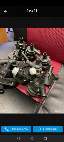

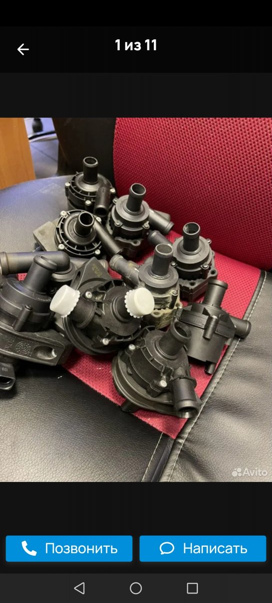

aldar 1 554 Опубликовано 11 апреля, 2025 1 час назад, Андрюха73rus сказал: Поставь импортную помпочку с разбора и забудешь, они на авито по 2 р . я вот такую заказал https://aliexpress.ru/order-list/5543371437547397?spm=a2g2w.orderlist.0.0.192f4aa6C3OL1P&filterName=archive Поделиться сообщением Ссылка на сообщение Поделиться на другие сайты
Алексей Ф. 10 188 Опубликовано 11 апреля, 2025 1 час назад, Андрюха73rus сказал: Поставь импортную помпочку с разбора и забудешь, они на авито по 2 р . Подходит по разъёму? Так то я ею не пользуюсь и так шланги печки на ходу горячие. @aldar не видно твой заказ 1 час назад, Samarin сказал: В понедельник выезжаю на Ульяновск .Рейс попутный ждал .94 тыс цена блока . Потом распиши подробно весь процесс переборки, что докупить пришлось к новому блоку итд. Поделиться сообщением Ссылка на сообщение Поделиться на другие сайты

Андрюха73rus 1 070 Опубликовано 11 апреля, 2025 С Алика я брал луфен помпочку , там пластик хрупкий . почти сразу дала трещину , потом подтеки , китаец говорит отправляй обратно , а там отправка дороже выйдет . а с разбора хоть бош оригинал , работает очень тихо . Поделиться сообщением Ссылка на сообщение Поделиться на другие сайты

L2140 1 834 Опубликовано 14 апреля, 2025 В 11.04.2025 в 13:21, Алексей Ф. сказал: Подходит по разъёму? У них производительность 500 единиц. У твоей АДВР 1500 1 Поделиться сообщением Ссылка на сообщение Поделиться на другие сайты
Алексей Ф. 10 188 Опубликовано 14 апреля, 2025 @L2140 я её не использую и так шланги горячие, рука не терпит. Поделиться сообщением Ссылка на сообщение Поделиться на другие сайты
