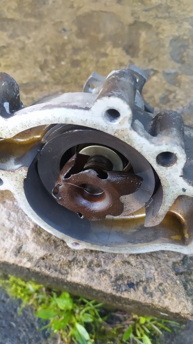

Алексей Ф. 10 188 Опубликовано 13 мая, 2025 Дизелисты прекращаем оффтоп ! Позже почищу тему. Короче, замена прокладки не помогла((( я в шоке(( Заправился, прокатился по трассе 10 км, все нормально, держит на ходу 80-82С, только тупит немного, наверное клапана в сервисе зажали. Потом остановился, нагрел на месте до включения вентилятора на 88С , вентилятор включился, но температура дошла до 95С и выплюнуло тосола немного. Заглушил, постоял 5 минут и поехал домой, без проблем опять держит 80С на трассе. У сервиса слесаря сказали, что радиатор холодный и нижний патрубок, нагрели до 82 и радиатор стал горячий с патрубком. На 96С выплюнуло опять тосол(( бубнят про дырявую пробку на бачке)) Что делать не знаю, решили помпу снять для проверки, больше ничего на ум не приходит... Долго не могли прогнать воздух из печек после замены прокладки, термостат открылся, ТОЖ пошла вниз, помпа электрическая была включена, газовал и всё равно холодом печка дула, потом прорвало все же. В Балткаме такой 4216-47-1000402-180, под ГБО, чугунный блок, непонятно пропан или метан за 390 тыс руб привезут , в Автопитере 474 тыс руб по этому артикулу бьется. Поделиться сообщением Ссылка на сообщение Поделиться на другие сайты

Алексей Ф. 10 188 Опубликовано 13 мая, 2025 3 Поделиться сообщением Ссылка на сообщение Поделиться на другие сайты
БРОДЯГА74 5 851 Опубликовано 13 мая, 2025 @Алексей Ф. Вот ты и нашел причину... Поделиться сообщением Ссылка на сообщение Поделиться на другие сайты
газель2005 2 753 Опубликовано 13 мая, 2025 У меня тоже походу кончается лопасти помпы. По симптомам явно не газы в системе. Поделиться сообщением Ссылка на сообщение Поделиться на другие сайты
Samarin 248 Опубликовано 13 мая, 2025 46 минут назад, Алексей Ф. сказал: Это твоя помпа ?Она причина твоих бед ? Поделиться сообщением Ссылка на сообщение Поделиться на другие сайты
dtrans 1 621 Опубликовано 13 мая, 2025 2 минуты назад, Samarin сказал: Это твоя помпа ?Она причина твоих бед ? Феликс красный имхо. Он у меня заглушку гбц сожрал. 1 Поделиться сообщением Ссылка на сообщение Поделиться на другие сайты
