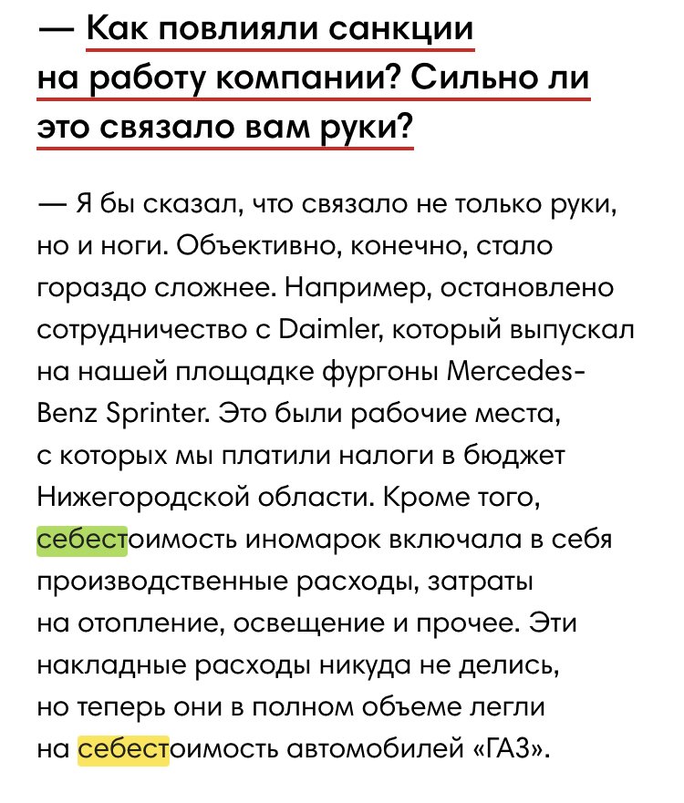

L2140 1 733 Опубликовано 15 мая 26 минут назад, Алексей Ф. сказал: Почему УМЗ убогий стоит 400 тыс руб уже?? https://special.kommersant.ru/aeroclub/sorokin.html 1 Поделиться сообщением Ссылка на сообщение Поделиться на другие сайты
Vovchikk 864 Опубликовано 15 мая @L2140 Т.е. если бы затраты на все распределялись бы поровну, то и машины бы стоили одинаково и естественно ГАЗовские поделки никто бы не покупал. Очень хитрый ход. Только вот одного не понимал никогда и наверно не пойму, почему наша продукция стоит дороже чем у них, хотя у нас зарплаты в разы меньше и качество гораздо хуже. Поделиться сообщением Ссылка на сообщение Поделиться на другие сайты

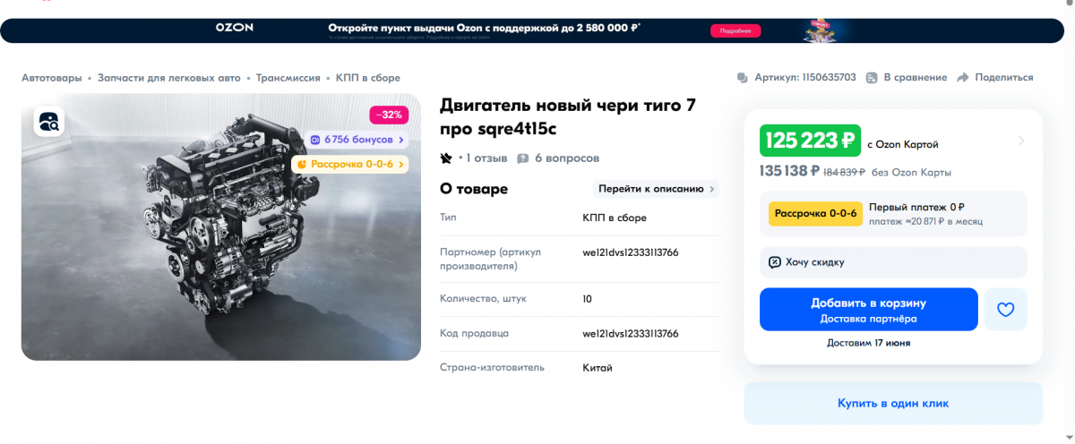

Алексей Ф. 9 512 Опубликовано 16 мая Китайцы делают ЗМЗ? До сих пор наверное у Петровича новые 409 Прошки по 200 с небольшим тыс стоят в Воронеже? Поделиться сообщением Ссылка на сообщение Поделиться на другие сайты
