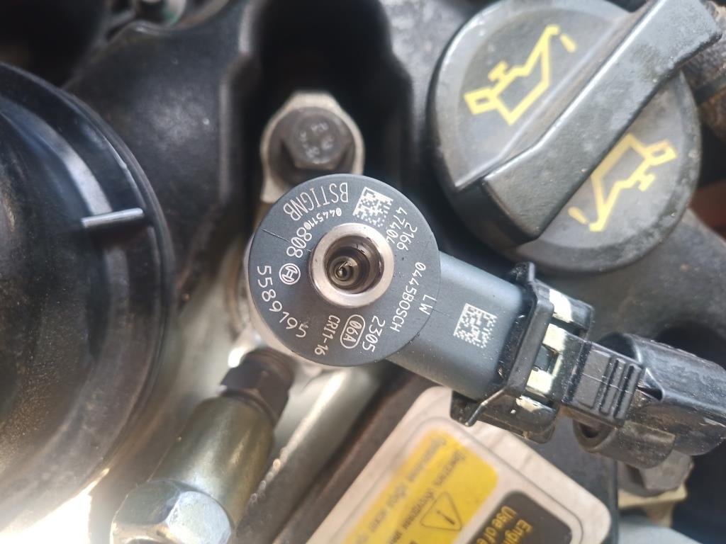

Vovchikk 1 005 Опубликовано 17 мая, 2025 (изменено) 10 часов назад, Crady сказал: если не секрет,сколько ты уже ввалил в этот агрегат?ну вот чисто ради любопытства.понять,а оно того стоит? Она у него ещё досанкционная (т.е доСВОшная), сейчас всёь гораздо хуже. 8 часов назад, B.V.A сказал: ну и возможно родные уже льют.. от этого лучше едет Я это понимаю, но на них гораздо приятнее, на новых как будто на бензинку пересел. При этом расход абсолютно одинаков. Только родной бортовик со старыми неправильно показывает, занижает. Наверно считает по времени впрыска на эталоне, а они за это время льют больше. 8 часов назад, zhn36 сказал: а можно фотки форсунок с торца где номерки? это не срочно я имею ввиду новых форсунок 808, а родные если память не изменяет 594. Но вроде пишут, что это замена родных, с каким-то антипригарным покрытием. Изменено 17 мая, 2025 пользователем Vovchikk Поделиться сообщением Ссылка на сообщение Поделиться на другие сайты
zhn36 777 Опубликовано 17 мая, 2025 3 часа назад, Vovchikk сказал: 808, а родные если память не изменяет 594. Но вроде пишут, что это замена родных, с каким-то антипригарным покрытием. родные 376 стоят с завода 808 да работают но не так ровно и у многих на них расход повышается 808 это оригинальные форсунки от боша это не подделка но на двигатель камминс 2.8 с конвейера они не когда не съезжали на двигателе сейчас 376 продают оригинальные по 12600 за штуку Поделиться сообщением Ссылка на сообщение Поделиться на другие сайты

Vovchikk 1 005 Опубликовано 17 мая, 2025 8 часов назад, zhn36 сказал: родные 376 стоят с завода 808 да работают но не так ровно и у многих на них расход повышается 808 это оригинальные форсунки от боша это не подделка но на двигатель камминс 2.8 с конвейера они не когда не съезжали на двигателе сейчас 376 продают оригинальные по 12600 за штуку У меня родные 594 (вроде, завтра посмотрю)стояли с завода. 808 это новая разработка весто тех которые у меня стояли, так пишут. Поделиться сообщением Ссылка на сообщение Поделиться на другие сайты
