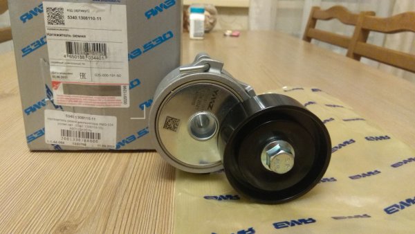

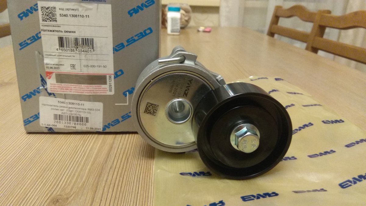

Олег Ф. 1 605 Опубликовано 17 декабря, 2021 Купил натяжитель 1 Поделиться сообщением Ссылка на сообщение Поделиться на другие сайты
aleks2 1 181 Опубликовано 17 декабря, 2021 @Олег Ф. Цена? Поделиться сообщением Ссылка на сообщение Поделиться на другие сайты
Олег Ф. 1 605 Опубликовано 17 декабря, 2021 Оригинал, со скидкой 4850, оно импортное, хоть и наклейки ЯМЗ. 1 Поделиться сообщением Ссылка на сообщение Поделиться на другие сайты
B.V.A 4 592 Опубликовано 18 декабря, 2021 6 часов назад, Олег Ф. сказал: Оригинал, со скидкой 4850, оно импортное, хоть и наклейки ЯМЗ. Красивый Китай, непонятного качества, в красивом фантике с русскими буквами.. Ролик менять будешь посмотри название подшипника, интересно что туда ставят.. Поделиться сообщением Ссылка на сообщение Поделиться на другие сайты
