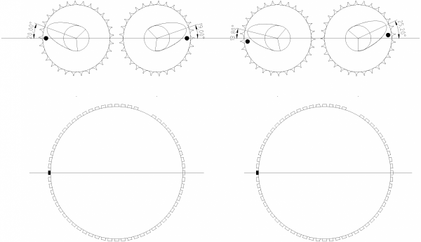

umz42164 9 Опубликовано 31 декабря, 2021 Была замена двигателя на 405 евро 3, грм там был однорядной цепью, через несколько месяцев была замена грм на двухрядную от прогресс. Прежде чем снять заводское исполнение была проверка фаз тремя шаблонами все показали 16/19.Установили прогресс с разрезными, машина ездила но через некоторое время расход перевал за 30 газа. Сегодня вскрыли метки разнятся и что самое главное цепь провисла между распедвалами, думали цепь растянулась. Вообщем сразрезными звездами не получилось всё выставить, цепь не была натянута толком, нашёл оригинал звезды змз, сними всё натянулось метки в плоскости с гбц, но шаблон показывает 16/19 причём все три. Как такое может быть? Закрылась одна мысль, что неправильно стоят штивты на распредвалах, возможно они по другому для пластинчатой цепи ставятся. Поделиться сообщением Ссылка на сообщение Поделиться на другие сайты

Владимир 23 494 Опубликовано 31 декабря, 2021 1 час назад, umz42164 сказал: 1 час назад, umz42164 сказал: 1 час назад, umz42164 сказал: цепь провисла между распедвалами, думали цепь растянулась Как бы не растянулась цепь эту слабину должен выбрать РАБОТАЮЩИЙ натяжитель. 1 час назад, umz42164 сказал: Вообщем сразрезными звездами не получилось всё выставить, цепь не была натянута толком, Звёзды вообще ни как не влияют на натяжку. 1 час назад, umz42164 сказал: Закрылась одна мысль, что неправильно стоят штивты на распредвалах, возможно они по другому для пластинчатой цепи ставятся На впуске левое дупло, на выпуске правое Поделиться сообщением Ссылка на сообщение Поделиться на другие сайты
umz42164 9 Опубликовано 31 декабря, 2021 @Владимир 23 то есть левое от штифта, блин завтра придётся разбирать проверить, раньше и не заморачивался без разрезных стандарт встал по метке всё чётко, просто оригинал змз грм как встаёт по шаблону, сколько градусов Поделиться сообщением Ссылка на сообщение Поделиться на другие сайты
Владимир 23 494 Опубликовано 31 декабря, 2021 12 минут назад, umz42164 сказал: @Владимир 23 то есть левое от штифта, блин завтра придётся разбирать проверить, раньше и не заморачивался без разрезных стандарт встал по метке всё чётко, просто оригинал змз грм как встаёт по шаблону, сколько градусов Я вообще не понимаю. Что значит левое от штифта? На фланце распредвала есть 2 дупла под штифт, при установке НЕ РАЗРЕЗНЫХ звёзд и НЕ ПО ТРАНСПОРТИРУ на впускном валу штифт ставится в левое дупло а на выпускном в правое. И при такой установке белее менее можно выставить метки по плоскости ГБЦ. Если у вас разрезные звёзды то вообще не важно в каком дупле стоит штифт. Если у вас по ТРАНСПОРТИРУ кулачки стоят на 20/19 то какой смысл смотреть на штифты. Главное что при установке 20го зуба на датчик коленвала кулачки впуска были на 20+-2° на выпуске 19+-2°, при этом цепь должна быть натянута. 1 Поделиться сообщением Ссылка на сообщение Поделиться на другие сайты

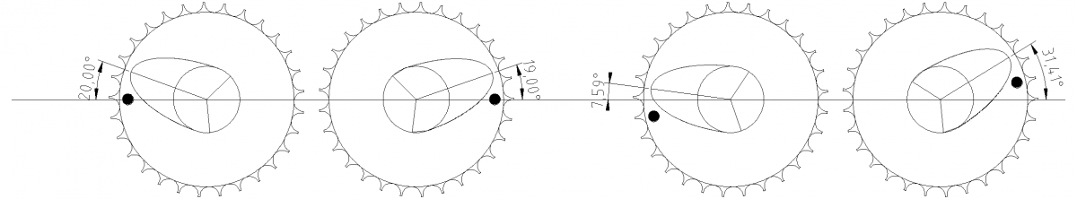

Crady 8 634 Опубликовано 31 декабря, 2021 2 минуты назад, umz42164 сказал: почему 16/19 на каких валах с каким подъёмом и какой фазой? к примеру на валах про фазы и подъём отличаются от валов 252 и 240.так же углы отличаются при установке РАЗНЫХ валов на впуск и выпуск. 1 Поделиться сообщением Ссылка на сообщение Поделиться на другие сайты
umz42164 9 Опубликовано 1 января, 2022 @Crady оба вала 240,звёзды змз оригинал не разрезные, все метки сходятся, но транспортир показывает 16/19, да точно натяжитель неисправен имеет обратный ход. Сегодня вряд ли куплю новый, но остались натяжители от пластинчатой цепи если поставить временно будет работать, а то ночью выезжать уже. Поделиться сообщением Ссылка на сообщение Поделиться на другие сайты

Vovka31 505 Опубликовано 1 января, 2022 Вот читаю тему и не совсем пойму про что речь. Человек собрал цепи и звезды заводские не сверленные. Выставил звезду коленвала по метке, зведу пром вала по метке, штифты в заводские дырки и направлены в плоскости ГБЦ в разные стороны, а получается на 20 и 19, а 16 и 19 углы? так что ли? Я вообще никогда не парился по этому поводу и не мучался, звезды сразу сверлю по кондуктору, все 6 отверстий. Переднюю крышку поставил, нижний гидрик разрядил и тогда ловлю зажигание, а метку на промвалу никогда и не ловил. А если делать по заводскому с метками. Повесил цепь, кинул крышку, гидрик разрядил. ставишь звезды, если чуть ключом ворохнул за распредвал, цепь дернулась, метка промвала ушла, и как ее потом поймать, когда крышка закрыта. там пао морему сколько то оборотов движка нужно сделать чтобы метки коленвала и промвала опять совпали. Ну на фиг, проще звезды рассверлить. Или разрезные. Поделиться сообщением Ссылка на сообщение Поделиться на другие сайты
