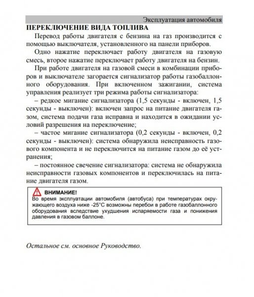

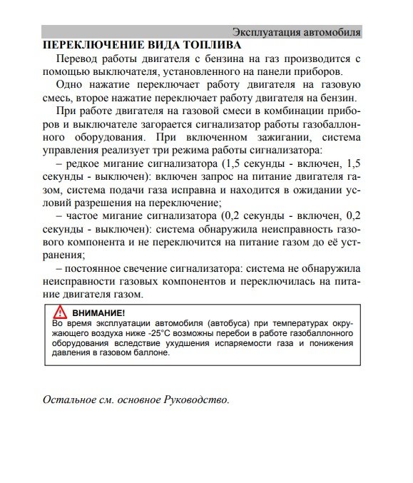

VVT 1 Опубликовано 4 января, 2022 Здравствуйте! В штатном ГБО два индикатора - зеленый на кнопке G и зеленый Gaz на приборной панели. О чем сигнализирует мигание Gaz и G без звукового сигнала? То есть в мороз заводим автомобиль, переходим на газ. Через некоторое время начинают оба индикатора мигать без писка. Так может длиться час, автомобиль в это время на бензине. Потом вдруг опять переходит на газ как ни вчем не бывало. Что это может быть? Лед в балоне? Поделиться сообщением Ссылка на сообщение Поделиться на другие сайты
L2140 1 827 Опубликовано 4 января, 2022 (изменено) 47 минут назад, VVT сказал: Что это может быть? Лед в балоне? диагностировать надо систему управления. Раз отказ ГБО не постоянен и самоустраняется наиболее вероятно переохлаждение редуктора. 47 минут назад, VVT сказал: О чем сигнализирует мигание Gaz и G без звукового сигнала? пытается перейти на газовое топливо. Изменено 4 января, 2022 пользователем L2140 1 Поделиться сообщением Ссылка на сообщение Поделиться на другие сайты
VVT 1 Опубликовано 4 января, 2022 (изменено) Спасибо.) Самое любопытное, что переход на бензин с газа происходит либо на подъеме при остановке перед светофором, либо на спуске, так же с промежуточной остановкой. Поэтому я и подумал, что в газовом баке что-то плавает (лед))) Касательно переохлаждения редуктора. В каком направлении нужно проверять? Или термостат не совсем правильно работает и этого уже хватает? Или, вообще, это штатная погрешность судя из выдержки руководства, которое Вы привели? Изменено 4 января, 2022 пользователем VVT Поделиться сообщением Ссылка на сообщение Поделиться на другие сайты
L2140 1 827 Опубликовано 4 января, 2022 1 час назад, VVT сказал: Поэтому я и подумал, что в газовом баке что-то плавает (лед))) Плавать там может. это будет заметно по объёму заправки. 1 час назад, VVT сказал: Касательно переохлаждения редуктора. В каком направлении нужно проверять? По температуре корпуса и шлангов контура подогрева. 1 Поделиться сообщением Ссылка на сообщение Поделиться на другие сайты
