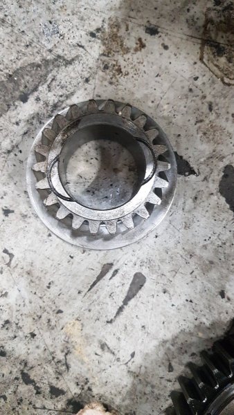

Денис 42 2 Опубликовано 13 января, 2022 Добрый день, можете подсказать как правильно установить шайбу или как она правильно называется на первичном валу или на шестерне 4 передачи. Она садиться на горячую? кпп газон некст, пока такое фото могу преложить, кто разбирал наверное должен понять. Поделиться сообщением Ссылка на сообщение Поделиться на другие сайты

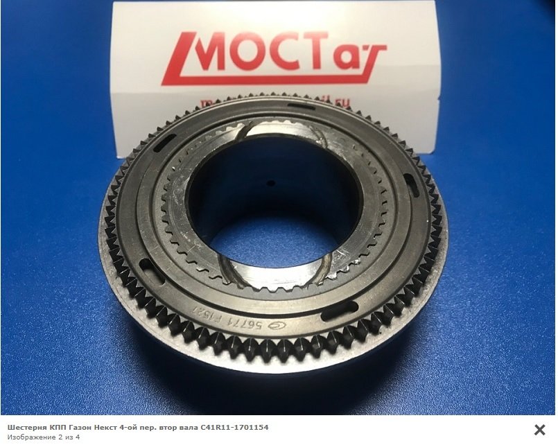

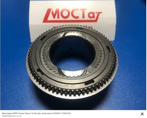

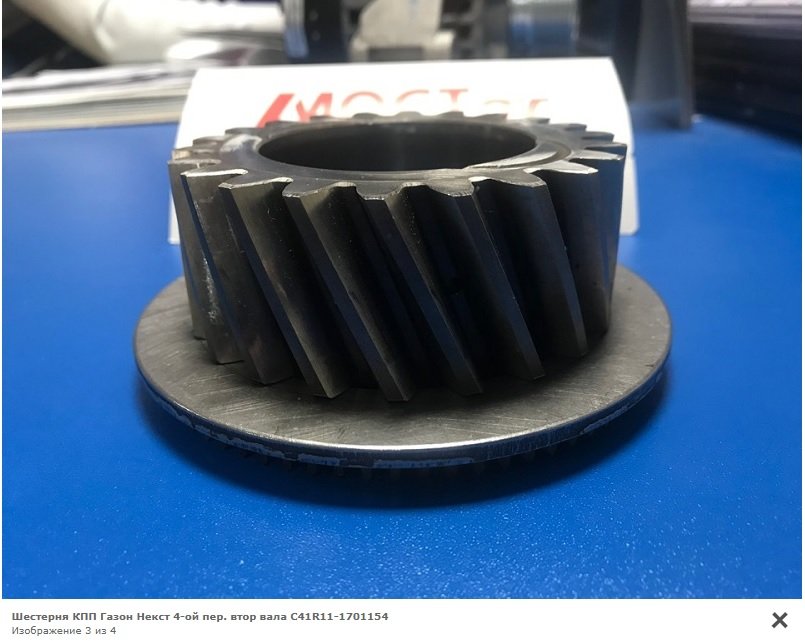

L2140 1 779 Опубликовано 13 января, 2022 @Денис 42 итак. Проиллюстрируем. На фото шестерня 4-ой вторичного вала КПП 1-го поколения (до 01.06.2016) под синхрон Oerlikon На фото видна конструкция: на шестерню надета сначала шайба , а потом блокирующее кольцо, образующие венец синхронизатора. Соединение деталей шлицевое. После надевания для предотвращения схода шлицевой торец шестерни нагрет и деформирован с образованием буртика. Таким образом получается неремонтопригодная сборочная единица "шестерня" или "вал первичный" 1 Поделиться сообщением Ссылка на сообщение Поделиться на другие сайты
