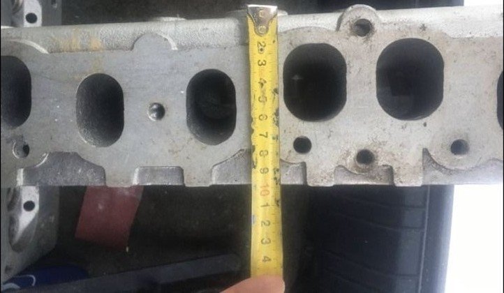

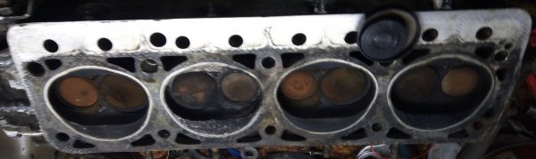

Offroader 39 Опубликовано 25 января, 2022 Пришёл черёд капиталки одной из Газелей. (тока купил) ГБЦ с трещиной между 2 и 3. Варить аргоном и потом фрезеровать и сёдла вытаскивать нет тех возможности. Нашел по Авито абсолютно новую голову за 6000 рублей денег. Но проблема в её неизвестном индексе. Если видно на фото на ней нанесено 210- 1003010. Вот её фото высоты и то что она именно под термостат а не помпу (ну тоесть не 24Д а имено 402 по виду.) . Машину буду пользовать в основном на ГБО. И обычно на 92 бензине. Поскольку 80 уже нет в продаже почти негде по трассам. Отсюда вопрос пойдёт она мне или нет ? покупать или нет ? Что значит этот индекс 210 ? Она под какую степень сжатия вообще идёт ? Пойдёт ли под 92 ? В то время как моя что лопнула имеет обычный индекс 402 - 103010 Поделиться сообщением Ссылка на сообщение Поделиться на другие сайты

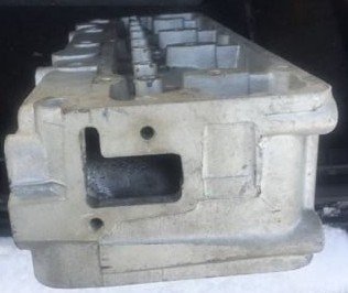

Offroader 39 Опубликовано 25 января, 2022 Вот тут прям чётко видно 210 . Что за голова такая может быть ? Поделиться сообщением Ссылка на сообщение Поделиться на другие сайты
L2140 1 856 Опубликовано 25 января, 2022 3 минуты назад, Offroader сказал: Вот тут прям чётко видно 210 газ 21,значит. Какая-то модификация. Переходная, под стационарный агрегат и тд и тп Надо обратить внимание на форму газовых каналов и камер сгорания. Это если судить по фото. А так диаметр клапанов и объём КС надо мерить Поделиться сообщением Ссылка на сообщение Поделиться на другие сайты
Vadim _vi 752 Опубликовано 25 января, 2022 @Offroader Высота гбц 98 мм, чтоб поставить ее на 402 двиг надо сфрезеровать до высоты 94,5 и все получишь новую башку на 402 двиг. Ставь термос 402 двига и вперед. Поделиться сообщением Ссылка на сообщение Поделиться на другие сайты

Offroader 39 Опубликовано 25 января, 2022 31 минуту назад, L2140 сказал: газ 21,значит. Какая-то модификация. Переходная, под стационарный агрегат и тд и тп Надо обратить внимание на форму газовых каналов и камер сгорания. Это если судить по фото. А так диаметр клапанов и объём КС надо мерить Не я думаю если газ 24 с движками ЗМЗ- 24 помпы были на голове то и в газ 21 она тоже в голове. А тут прям видно что помпа на блоке ибо на голове только канал под термос. 23 минуты назад, Vadim _vi сказал: @Offroader Высота гбц 98 мм, чтоб поставить ее на 402 двиг надо сфрезеровать до высоты 94,5 и все получишь новую башку на 402 двиг. Ставь термос 402 двига и вперед. Я вот только боюсь что свечи начнут уже сфрезировываться ? или там всё нормально и специально запас по высоте ? Ну свечи в таких разве не ниже стоят ? И стенки снизу толщины хватит или нет ? А термос понятно свой 402 поставлю, а больше туда собственно ничего и не поставиш. 22 минуты назад, L2140 сказал: @Offroader интернет вот что пишет: ДВС 210.10 (производства АО "РИАТ", г. Иваново), на базе ЗМЗ402 О как. Я всё облазил и ничего не нашел. Спасибо Вам. Ещё бы понять как они там в Иваново нормально делают или нет по качеству ? Ну ЗМЗ и УМЗ хоть както знаем. а тут РИАТ ?? Поделиться сообщением Ссылка на сообщение Поделиться на другие сайты
L2140 1 856 Опубликовано 25 января, 2022 6 минут назад, Offroader сказал: Ещё бы понять как они там в Иваново нормально делают или нет по качеству ? Как минимум, отливка ЗМЗ. Возможно и обработка, втулки сёдла тоже ЗМЗ. и вопрос не столько в качестве сколько в геометрии ГБЦ. На фото явно видны иная камера сгорания и каналы в отличии от 402. Поэтому не имея характеристик на бумаге это всё нужно мерить. 1 Поделиться сообщением Ссылка на сообщение Поделиться на другие сайты
Offroader 39 Опубликовано 25 января, 2022 10 минут назад, L2140 сказал: Как минимум, отливка ЗМЗ. Возможно и обработка, втулки сёдла тоже ЗМЗ. и вопрос не столько в качестве сколько в геометрии ГБЦ. На фото явно видны иная камера сгорания и каналы в отличии от 402. Поэтому не имея характеристик на бумаге это всё нужно мерить. А точно. Я даже не заметил что форма камеры то другая. И правда характеристик то нет. И теперь стало быть и не поймёш под какой она октан расчитана и сколько с неё снимать ? В интеренете нарыл вот про УАЗ немного В марте 1998 года появились машины с мотором, которые владельцы называли «Ивановским». Это движок ДВС-210.10 производимый фирмой «РИАТ» в г. Иваново. В качестве базы для этого мотора был взят российский ЗМЗ-4021.10. Тюнинг двигателя получился удачным, его показатели были значительно улучшены при неизменном рабочем объёме равном 2,445 литров. Мощность мотора увеличилась, а расход топлива удалось уменьшить примерно на 2 литра при пробеге 100 километров. Сборка двигателей стала более качественной, а ресурс моторов повысился. Повышение мощностных показателей двигателя позволило улучшить динамику машины, а также максимальнуюскорость движения. Показатели этого ДВС очень близко приблизились к характеристикам двигателя УМЗ-4218.10, рабочий объём которого больше, равен 2,7 литра. Сегодня автомобили повышенной проходимости с этим двигателем не выпускаются, это были экспериментальные модели, которые в серию не пошли. Многие владельцы УАЗов высказывают свои претензии заводчанам о плохом качестве сборки силовых агрегатов на заводе. Специалисты рекомендуют владельцам, если они хотят долго и без проблем эксплуатировать свой автомобиль, разобрать двигатель самостоятельно или с помощью специалистов. После этого провести тщательную деффектовку всех деталей, проверить зазоры между распределительными валами и «постелью». Рекомендуется установить все сальники, которые будут стойкими к синтетическим маслам. Больше никакой информации по их головкам да и вообще. Попробовать позвонить прям в этот РИАТ Поделиться сообщением Ссылка на сообщение Поделиться на другие сайты

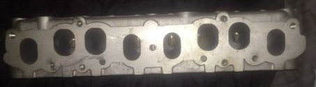

Offroader 39 Опубликовано 25 января, 2022 Ну понял. Спасибо. Буду тогда продавана щас штурмовать Я извеняюсь за дотошность. Но вот вижу нет одного какого то канала у неё и снизу вместо треугольника отверстие. Ну нижнее думаю не так существенно а вот что за канал сверху у 402 и почему его нет на 210.10 ? Поделиться сообщением Ссылка на сообщение Поделиться на другие сайты
Offroader 39 Опубликовано 25 января, 2022 (изменено) гы гы ... так у неё и коллектор другой. Смотрим самый центральный болт. Как же она может подходить ? На нижнем фото 402 на верхнем 210.10 Изменено 25 января, 2022 пользователем Offroader Поделиться сообщением Ссылка на сообщение Поделиться на другие сайты
L2140 1 856 Опубликовано 25 января, 2022 36 минут назад, Offroader сказал: а вот что за канал сверху у 402 и почему его нет на 210.10 ? это вентиляция картера, слив масла. 210-ый мог вентилироваться по схеме 4216. 3 минуты назад, Offroader сказал: Как же она может подходить ? ты главно термостат ТАМА поставь. И она подойдёт хоть куда. 6 минут назад, Offroader сказал: так у неё и коллектор другой. об этом (про газовые каналы) писалось выше и сразу. Поделиться сообщением Ссылка на сообщение Поделиться на другие сайты
Offroader 39 Опубликовано 25 января, 2022 хорошо, а если продаван коллетора найдёт то она подойдёт ? Глушаки то одинаковые ? Или там даже выпуск весь другой ? Почему должен менять термостат ? У меня мой стоит и впринципе отлично работает. Горе незнаю. Или это прям принципиально и у ТАМА есть прям какое то отличае именно под эту головку ? что делать допустим с этой вентиляцией картера если в моей 402 этого канала нет ? Его глушить прокладкой ? Или наоборот ещё и в прокладке отверстие сверлить ? Поделиться сообщением Ссылка на сообщение Поделиться на другие сайты
L2140 1 856 Опубликовано 25 января, 2022 1 минуту назад, Offroader сказал: Почему должен менять термостат ? дядя вверху так сказал 1 минуту назад, Offroader сказал: хорошо, а если продаван коллетора найдёт то она подойдёт ? я думаю что быстрее пересверлить её под имеющийся коллектор. Алюминия, вроде должно хватить. Но зачем это всё делать если за теже денбги на Авито есть родной 402-ой алюминий. 3 минуты назад, Offroader сказал: Или там даже выпуск весь другой ? это секретный мотор, сотканый на ивановской комвольной фабрике. Информации о нём нет. 5 минут назад, Offroader сказал: что делать допустим с этой вентиляцией картера сверлить ГБЦ 210 @Offroader кстати. У человечка с авито две ГБЦ ведь продаются и судя по фото они разные. это же этот продавец? Гбц змз 402 новый купить в Нижнем Новгороде | Запчасти | Авито (avito.ru) Поделиться сообщением Ссылка на сообщение Поделиться на другие сайты
