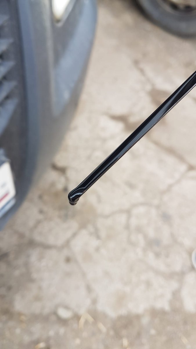

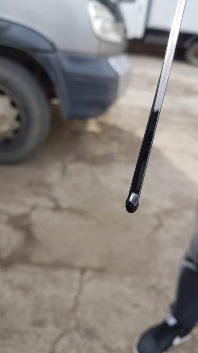

АлексейАстра 3 Опубликовано 1 апреля, 2022 (изменено) Добрый день, после замены масла, очень быстро чернеет (смотрите фото) Cummins 2.8, до этого был Валдай Cummins 3.8 и такого не было, оно чернело, но после 3-4 тысяч км. Масло ZIC 10w40, такое же лил в Cummins 3.8 (Продал на пробеге 380 тыс км). Скажите пожалуйста, это нормально? Подозреваю форсунки, бывало черный дымок из глушителя при трогании с места, например со светофора, а так на подъемах или ещё где, ничего из выхлопа подозрительного не выходит. Тяга хорошая, едет хорошо. Расход топлива, груженным в районе (3.5 - 4 тонны) 14 - 14.5, пустым 12.5 - 13 литров на 100 км. Заправка только Лукойл. На фото, масло прошло в районе 1000 тыс км. Масло 100% оригинал, допуски подходят и т.д. P.S Подозревали загрязнение мотора (машину купили на пробеге 79 тыс км), мотор промыли 2-3 раза (делали так всегда, после покупки Б/У машины). Может у меня паранойя, но в ближайшие дни снимем форсунки и на стенд, чтобы проверили. Жаль, что не сделал это до подорожания цен, нынче форсунка стоят в районе 20 тысяч рублей, а стоила 10 тысяч рублей. Изменено 1 апреля, 2022 пользователем АлексейАстра Поделиться сообщением Ссылка на сообщение Поделиться на другие сайты
L2140 1 802 Опубликовано 1 апреля, 2022 14 минут назад, АлексейАстра сказал: мотор промыли 2-3 раза маслоохладитель поменяли? При сливе масла из поддона всё сливаете или сколько сольётся при горизонтальном положении авто? цвет масла смотрели через несколько минут работы после замены? Поделиться сообщением Ссылка на сообщение Поделиться на другие сайты
Vovchikk 973 Опубликовано 1 апреля, 2022 У ЗИКа хорошие моющие свойства. Возможно ездили на дерьмовом масле и меняли редко, сейчас всё отмывается. Берут сомнения что там пробег 79т.км. И вообще ты точно пишешь про Газель с загрузкой в четыре тонны. Поделиться сообщением Ссылка на сообщение Поделиться на другие сайты
L2140 1 802 Опубликовано 1 апреля, 2022 2 минуты назад, Vovchikk сказал: про Газел на фото Бизнес и щуп ISF2.8 Поделиться сообщением Ссылка на сообщение Поделиться на другие сайты
Vovchikk 973 Опубликовано 1 апреля, 2022 1 минуту назад, L2140 сказал: на фото Бизнес и щуп ISF2.8 Да я понял, просто когда пишут про 4 тонны загрузки думаешь, что человек машину перепутал, на ней с двумя тоннами тормозов нет. Поделиться сообщением Ссылка на сообщение Поделиться на другие сайты
Кислород 342 Опубликовано 1 апреля, 2022 Подозреваю пробег 379 тыс. км для автомобиля 13 года выпуска. 1 Поделиться сообщением Ссылка на сообщение Поделиться на другие сайты
АлексейАстра 3 Опубликовано 2 апреля, 2022 В 01.04.2022 в 15:10, Vovchikk сказал: У ЗИКа хорошие моющие свойства. Возможно ездили на дерьмовом масле и меняли редко, сейчас всё отмывается. Берут сомнения что там пробег 79т.км. И вообще ты точно пишешь про Газель с загрузкой в четыре тонны. Пробег 100% настоящий, машина была в фермерстве в качестве резерва, ездили редко, но видимо метко, брали у "своих". Был подсос воздуха, все устранили, остался вариант с форсунками, но вот именно такое чернеющее масло вижу впервые. Мотор промывали 3 литра масла и 2 литра солярки со старым фильтром, (дали поработать минут 5 и слили), потом ZIC 10w40, которое заливаем всегда с фильтром Big Filter, дали поработать минут 30. Далее слили уже масло, которое заливаем всегда, поставили оригинальный масляный фильтр и свое же масло ZIC 10w40 (уже свежее). Прошли 1000 км и вот на фото результат. Мотор работает ровно, тихо, без постороннего шума (сравнивали с ещё свежей машиной Next 2.8). Поделиться сообщением Ссылка на сообщение Поделиться на другие сайты
Vovchikk 973 Опубликовано 2 апреля, 2022 4 минуты назад, АлексейАстра сказал: Пробег 100% настоящий, машина была в фермерстве в качестве резерва, ездили редко, но видимо метко, брали у "своих". В уши налить могут чего хочешь.79т.км для камня при должном уходе, так, обкатку прошёл. Так что выводы делай сам. Поделиться сообщением Ссылка на сообщение Поделиться на другие сайты
АлексейАстра 3 Опубликовано 2 апреля, 2022 (изменено) 4 минуты назад, Vovchikk сказал: В уши налить могут чего хочешь.79т.км для камня при должном уходе, так, обкатку прошёл. Так что выводы делай сам. Я машину с момента покупки наблюдал и знаю, я не водитель. Сейчас машина нужна была, вот и взяли. Да в общем, зачем мне доказывать на форуме, что пробег нашей машины настоящий или нет. Суть в том, что масло быстро чернеет. Вопрос, может ли быть такое, из-за форсунок? Или это просто в следствии, что забыли поменять масло и оно привратилось в какашку и запачкало мотор? Изменено 2 апреля, 2022 пользователем АлексейАстра Поделиться сообщением Ссылка на сообщение Поделиться на другие сайты
Vovchikk 973 Опубликовано 2 апреля, 2022 Только что, АлексейАстра сказал: Суть в том, что масло быстро чернеет. Вопрос, может ли быть такое, из-за форсунок? Нет. Если форсунки сильно льют, топливо может в масло попадать и разжижать его но не менять цвет. А чернеет оно от продуктов отлажения, которые смываются. Может они с момента покупки масло не меняли. Поделиться сообщением Ссылка на сообщение Поделиться на другие сайты
АлексейАстра 3 Опубликовано 2 апреля, 2022 1 минуту назад, Vovchikk сказал: Нет. Если форсунки сильно льют, топливо может в масло попадать и разжижать его но не менять цвет. А чернеет оно от продуктов отлажения, которые смываются. Может они с момента покупки масло не меняли. Может быть(((, машина была у одного водителя, буду его крыть плохими словами. Машину использовал, как резервную в случае поломки основной, видимо использовали дешевое масло и меняли раз в 15 тыс. Отметки стоят в сервисной. Поделиться сообщением Ссылка на сообщение Поделиться на другие сайты
Олег Ф. 1 814 Опубликовано 2 апреля, 2022 А как надо было менять, через 5 тысяч что-ли, я всегда через 15 меняю. Поделиться сообщением Ссылка на сообщение Поделиться на другие сайты
L2140 1 802 Опубликовано 2 апреля, 2022 16 минут назад, АлексейАстра сказал: Мотор промывали 3 литра масла и 2 литра солярки со старым фильтром, (дали поработать минут 5 и слили), потом ZIC 10w40, которое заливаем всегда с фильтром Big Filter, дали поработать минут 30. какая дичь 9 минут назад, АлексейАстра сказал: остался вариант с форсунками вариант написан выше в моём посте. Масло чернеет не через тысячу, а сразу, через несколько минут после работы ДВС по причине не слития говна из поддона и остатков в системе. 3 минуты назад, АлексейАстра сказал: Вопрос, может ли быть такое, из-за форсунок? сажа естественно в тч в масло попадает. Качество распыла проверить можно для успокоения, но это по поводу черного дыма на некоторых режимах, а не закоксовки масла. 1 минуту назад, Олег Ф. сказал: А как надо было менять, через 5 тысяч что-ли, я всегда через 15 меняю. через 500 часов Поделиться сообщением Ссылка на сообщение Поделиться на другие сайты
