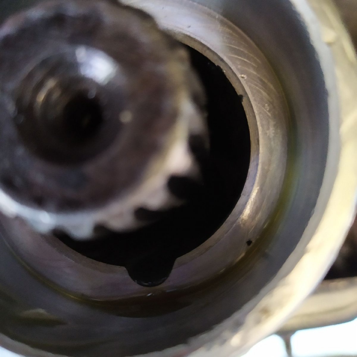

Стас1972 1 Опубликовано 20 апреля, 2022 Добрый день всем форумчанам. Опишу суть проблемы, может кто сможет помочь - советом. Заменил КПП, старая умерла после ремонта прошла около 1500 км. и опять загудела, решил купить новую ( восстановленную в НН), установил, хоть и уверяли что она такая же как моя, но при езде выяснилось что немного другая ( передачи более длинные), но это мне даже понравилось, также в связи с переделкой авто, был установлен новый Арзамасский кардан, примерно километров через 300 потекло масло с хвостовика кпп, приехал домой, сменил масло, заменил сальники, поставил черные, примерно через 100 км, масло опять начало подтекать с хвостовика, что делать? Купил новые сальники - коричневые собираюсь завтра менять, сегодня погода не дает... Поделиться сообщением Ссылка на сообщение Поделиться на другие сайты

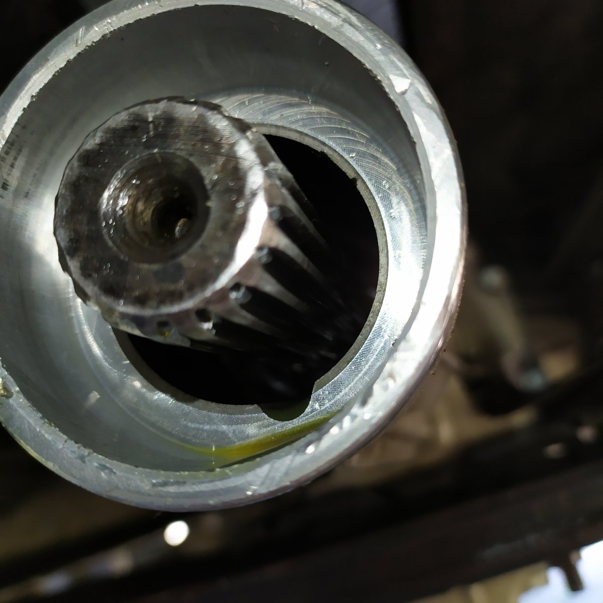

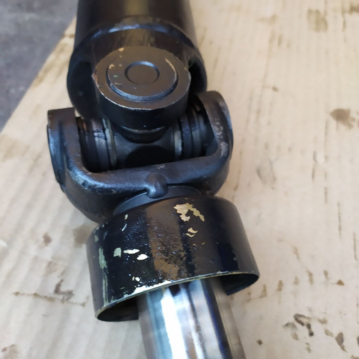

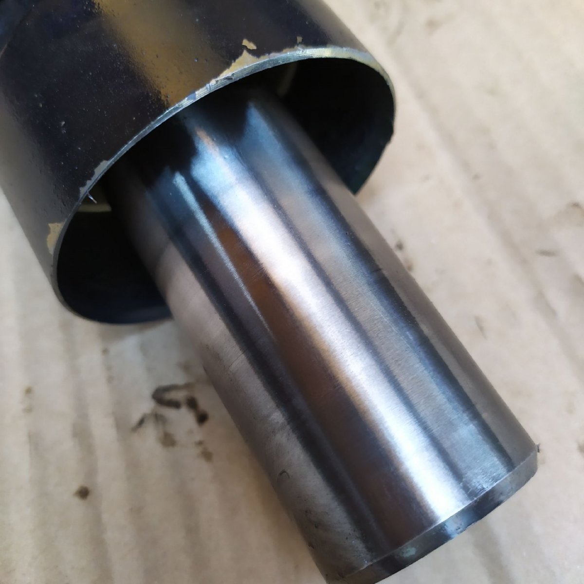

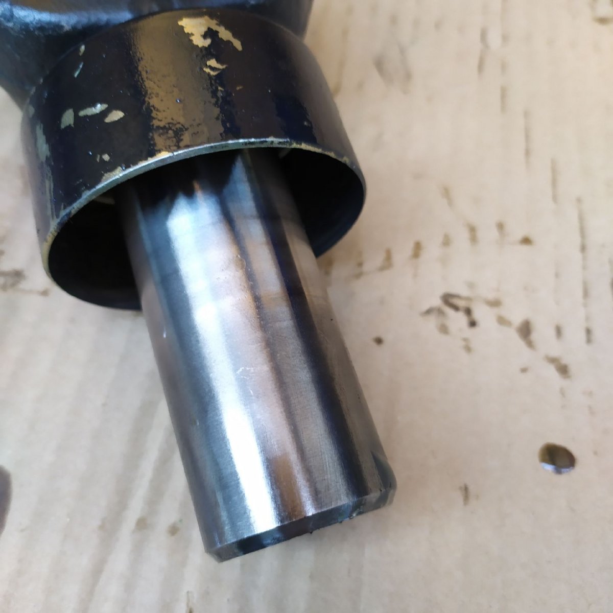

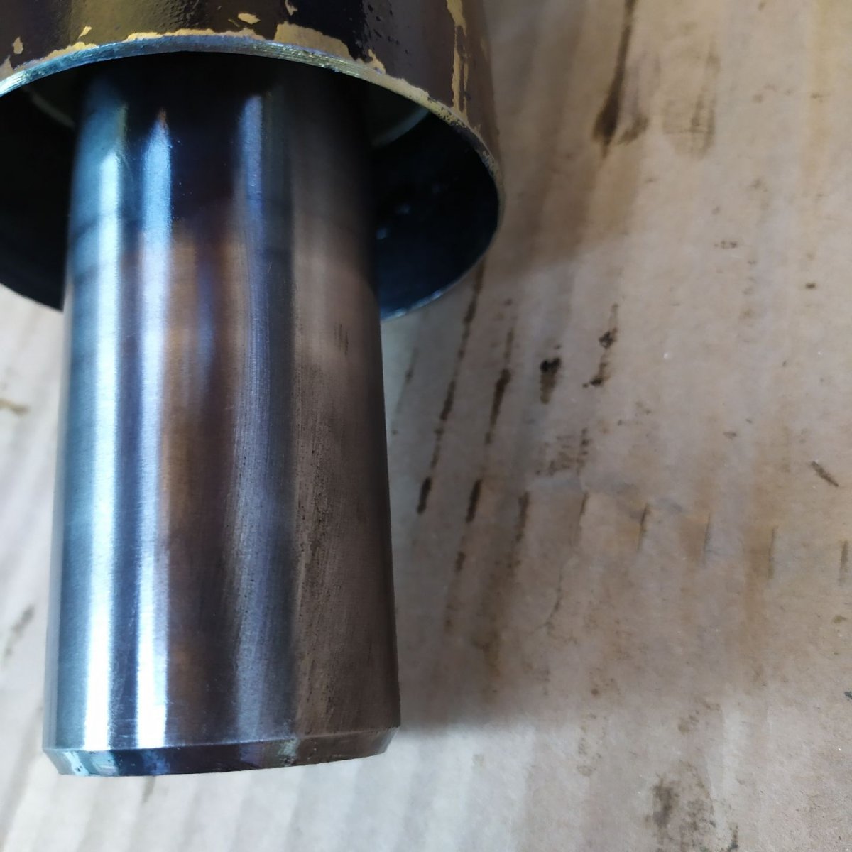

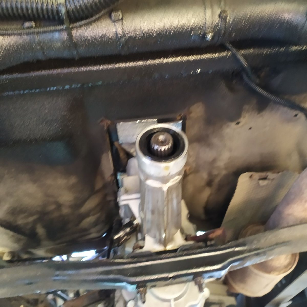

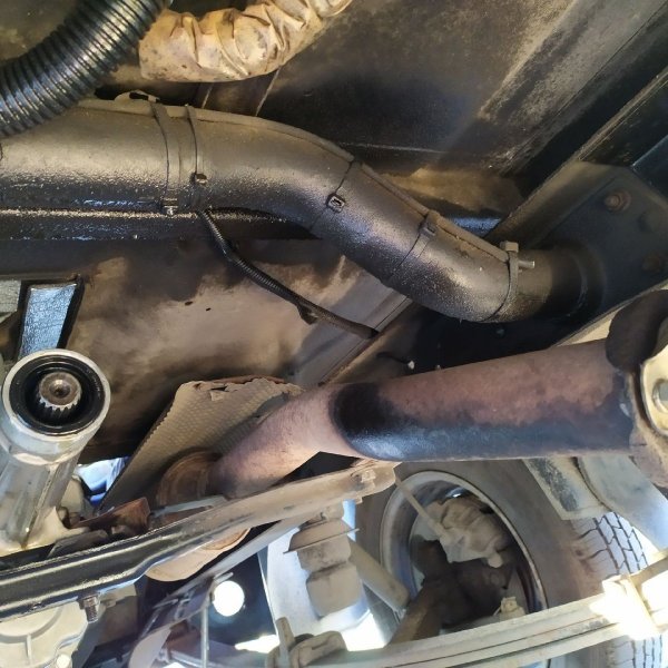

Стас1972 1 Опубликовано 20 апреля, 2022 Вердикт токаря - поверхность вилки кардана недостаточно гладкая, и съедает сальник Втулка вроде в норме. 7 минут назад, dtrans сказал: сталебабитовые втулки это где? токарь промерял новые сальники и те что я снял, на новых отверстие на 1 мм меньше, то есть съело сальник, но в том месте на вилке начало появляться блестящее кольцо, значит сальник постепенно отполирует свое место, и должно всё нормализоваться., буду менять сальники. Арзамасские карданы ... Поделиться сообщением Ссылка на сообщение Поделиться на другие сайты

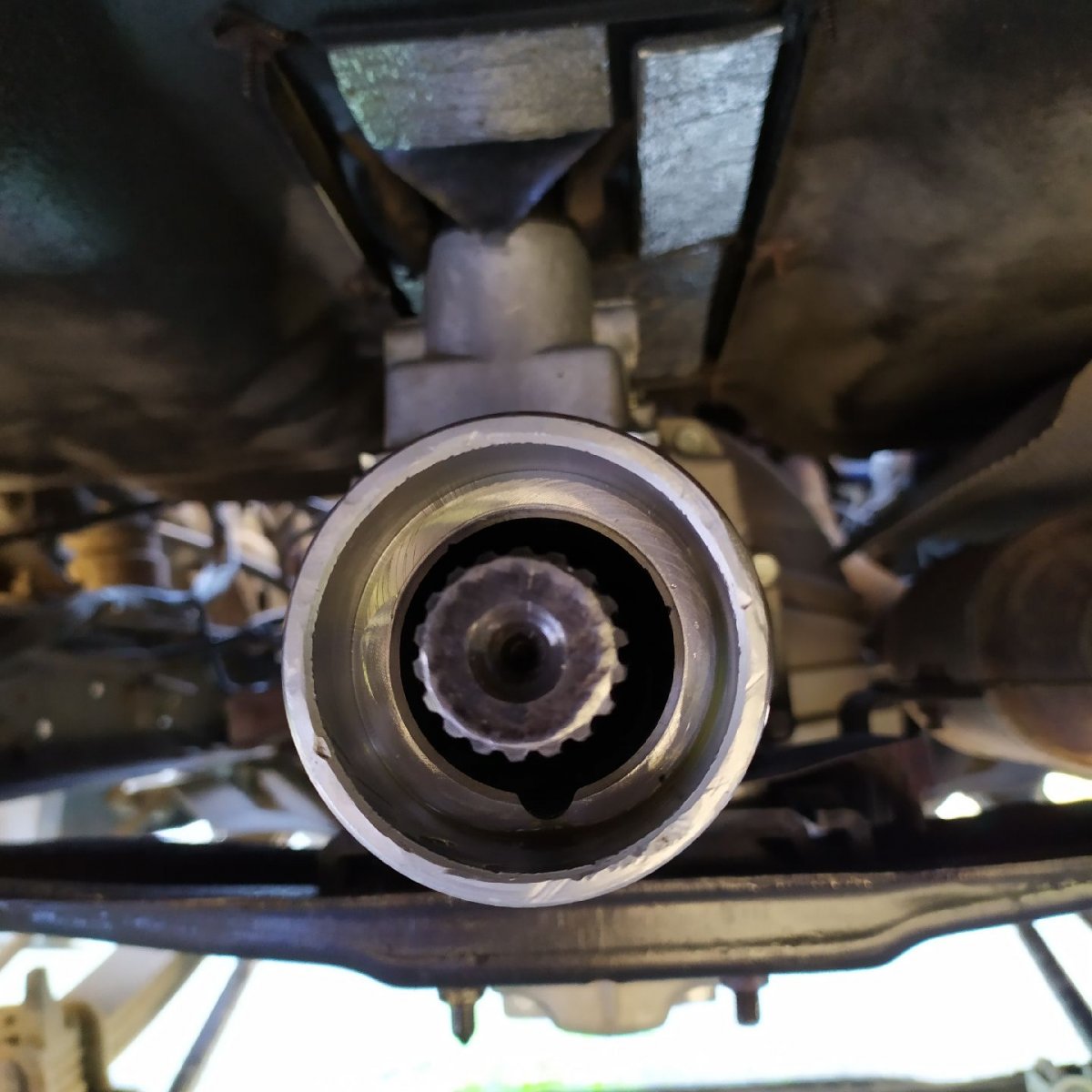

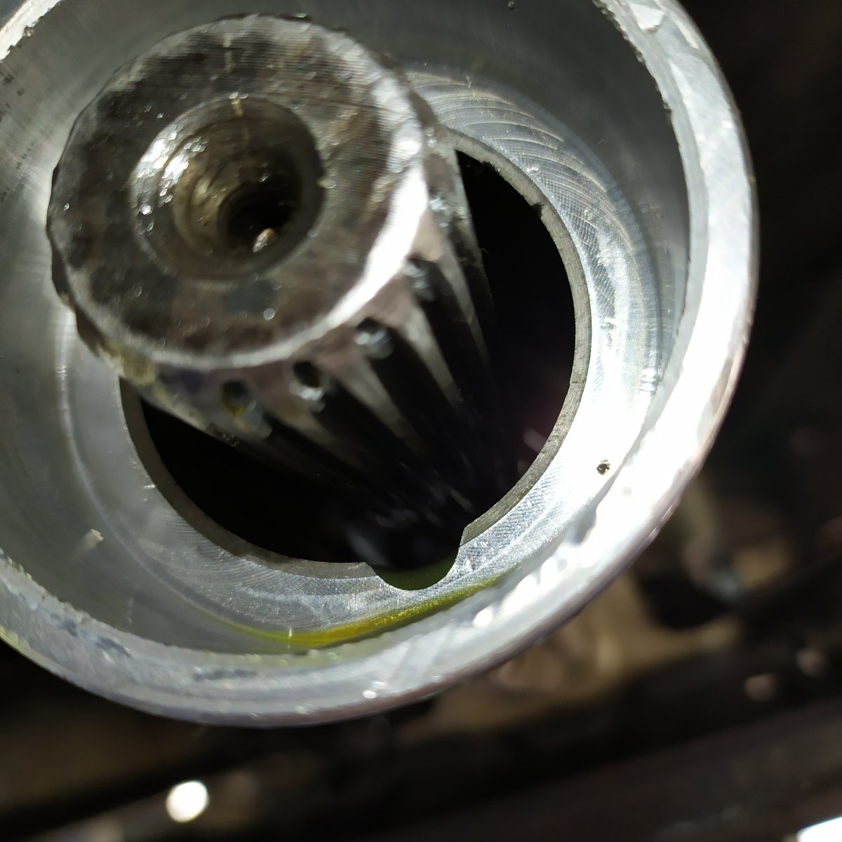

dtrans 1 449 Опубликовано 20 апреля, 2022 Я слепой или совсем всё забыл. По моему на фото нет втулки. 1 Поделиться сообщением Ссылка на сообщение Поделиться на другие сайты
zhn36 758 Опубликовано 20 апреля, 2022 30 минут назад, dtrans сказал: Я слепой или совсем всё забыл. По моему на фото нет втулки. есть там втулка Поделиться сообщением Ссылка на сообщение Поделиться на другие сайты

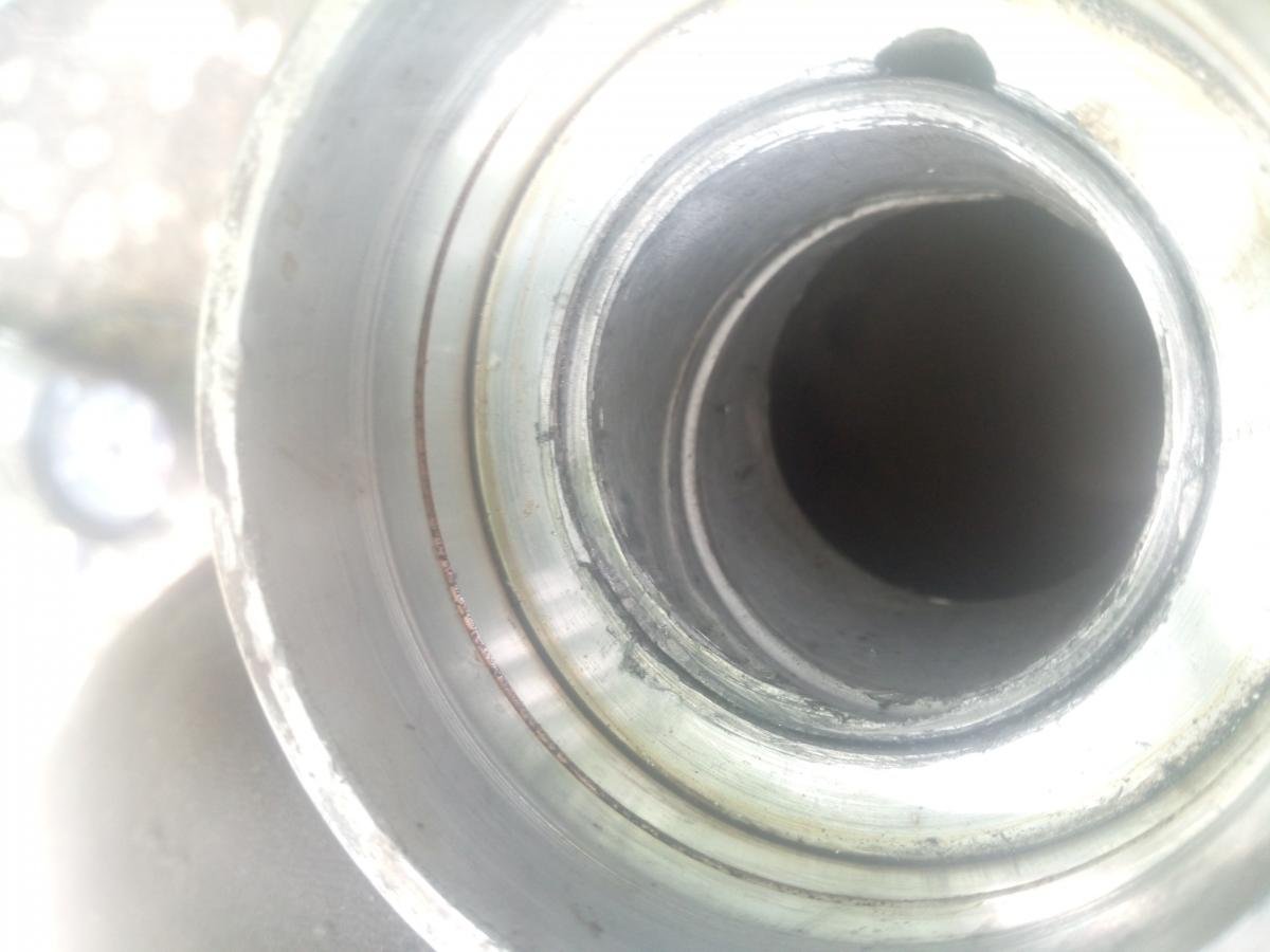

dtrans 1 449 Опубликовано 20 апреля, 2022 15 минут назад, zhn36 сказал: есть там втулка Вот втулка в магазинеhttps://autopiter.ru/goods/311051701209/gaz/id105293760?orderRef=5 Где она на фото? Поделиться сообщением Ссылка на сообщение Поделиться на другие сайты
zhn36 758 Опубликовано 20 апреля, 2022 @dtrans Поделиться сообщением Ссылка на сообщение Поделиться на другие сайты
dtrans 1 449 Опубликовано 20 апреля, 2022 5 минут назад, zhn36 сказал: @dtrans Подтверждает, что забыли её запрессовать и развернуть. И никакие сальники не удержат масло. 1 Поделиться сообщением Ссылка на сообщение Поделиться на другие сайты

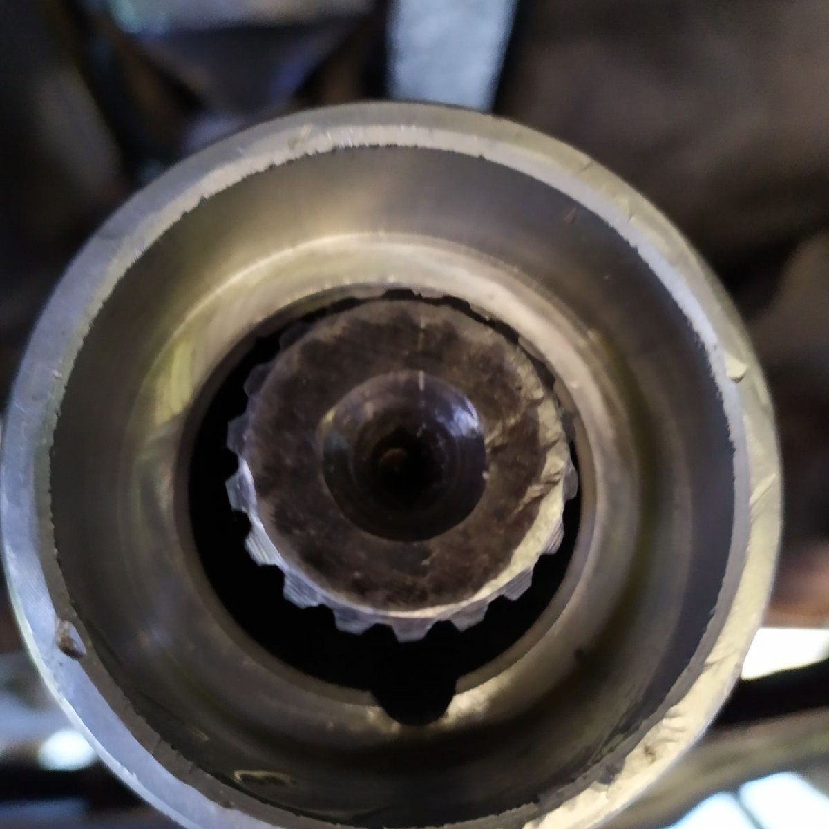

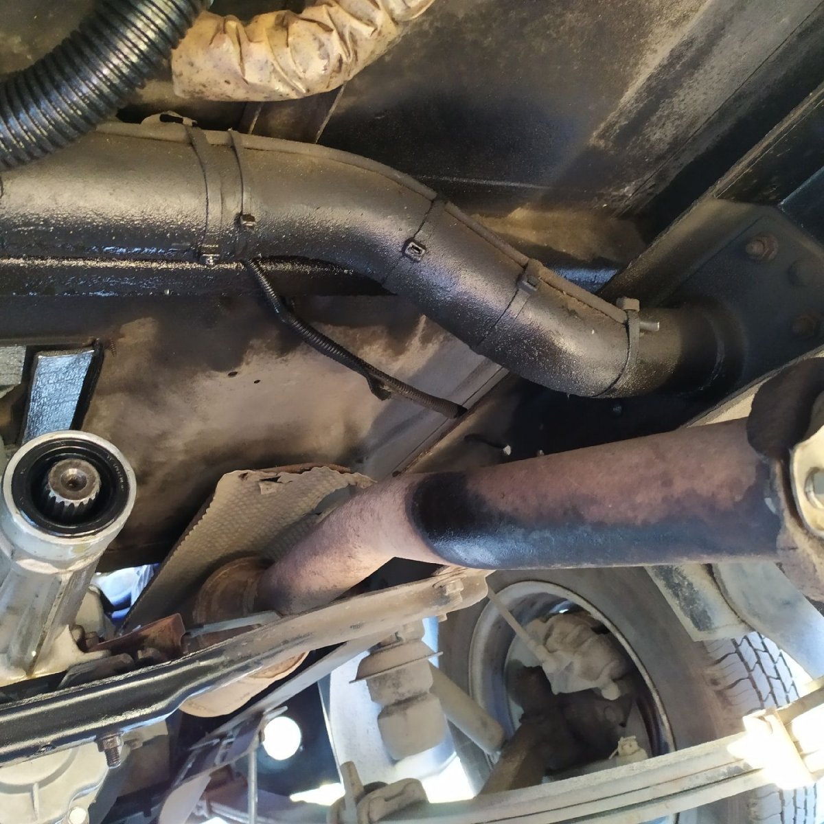

Vovchikk 940 Опубликовано 21 апреля, 2022 (изменено) Там по ходу вообще что-то не так собрано. Вал относительно сальника куда хочет, туда и смотрит, но не по центру, как должно быть или это так сфотано? Пошатай вал вторичный, он нормально там себя чувствует или болтается? Сколько уже было написано, что не надо брать этот дешман с нижнего, нет, пока сами не обожгуться. Изменено 21 апреля, 2022 пользователем Vovchikk Поделиться сообщением Ссылка на сообщение Поделиться на другие сайты
dtrans 1 449 Опубликовано 21 апреля, 2022 Там тупо нет втулки. Я почему на этот пост обратил внимание? Был у меня случай в далёких нулевых. Утром на заказ. В поворотах под машиной "бум-бум". Полез. Кардан набок. Хотели украсть коробку, открутили кардан с поперечины подвесного и две нижние гайки с коробки. Потом обнаружили секретку и бросили затею. После этого погнало масло. Два раза менял сальники не помогло. Дефектовка показала приличный элипс втулки. При этом расход масла был литр на 300 км. Поделиться сообщением Ссылка на сообщение Поделиться на другие сайты
Стас1972 1 Опубликовано 21 апреля, 2022 Втулка есть, и вал стоит ровно и не люфтит. Сапун проверил - чистый, сегодня заменил сальники, посмотрю на сколько хватит. Поделиться сообщением Ссылка на сообщение Поделиться на другие сайты
dtrans 1 449 Опубликовано 21 апреля, 2022 Вот так она выглядит Поделиться сообщением Ссылка на сообщение Поделиться на другие сайты
