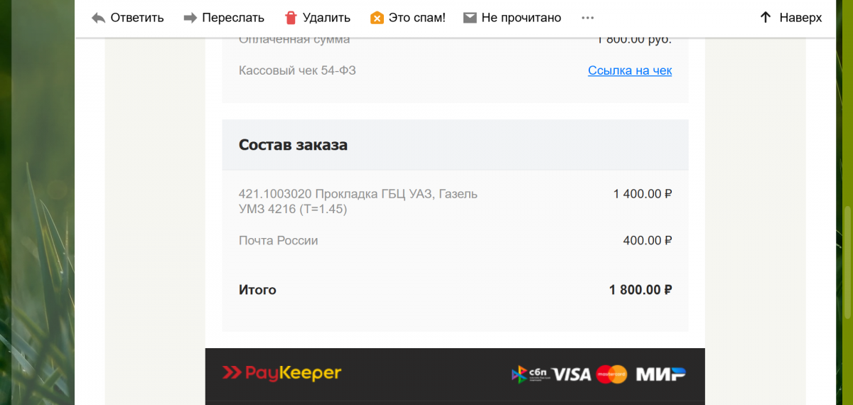

Алексей Ф. 10 188 Опубликовано 5 декабря, 2024 Заказал для пробы, надеюсь не кинут. Поделиться сообщением Ссылка на сообщение Поделиться на другие сайты

БРОДЯГА74 5 851 Опубликовано 5 декабря, 2024 Только что, газель2005 сказал: Чем тоньше,тем лучше под газ. У них может быть любая толщина под заказ! Стандарт 1.45, Поделиться сообщением Ссылка на сообщение Поделиться на другие сайты
