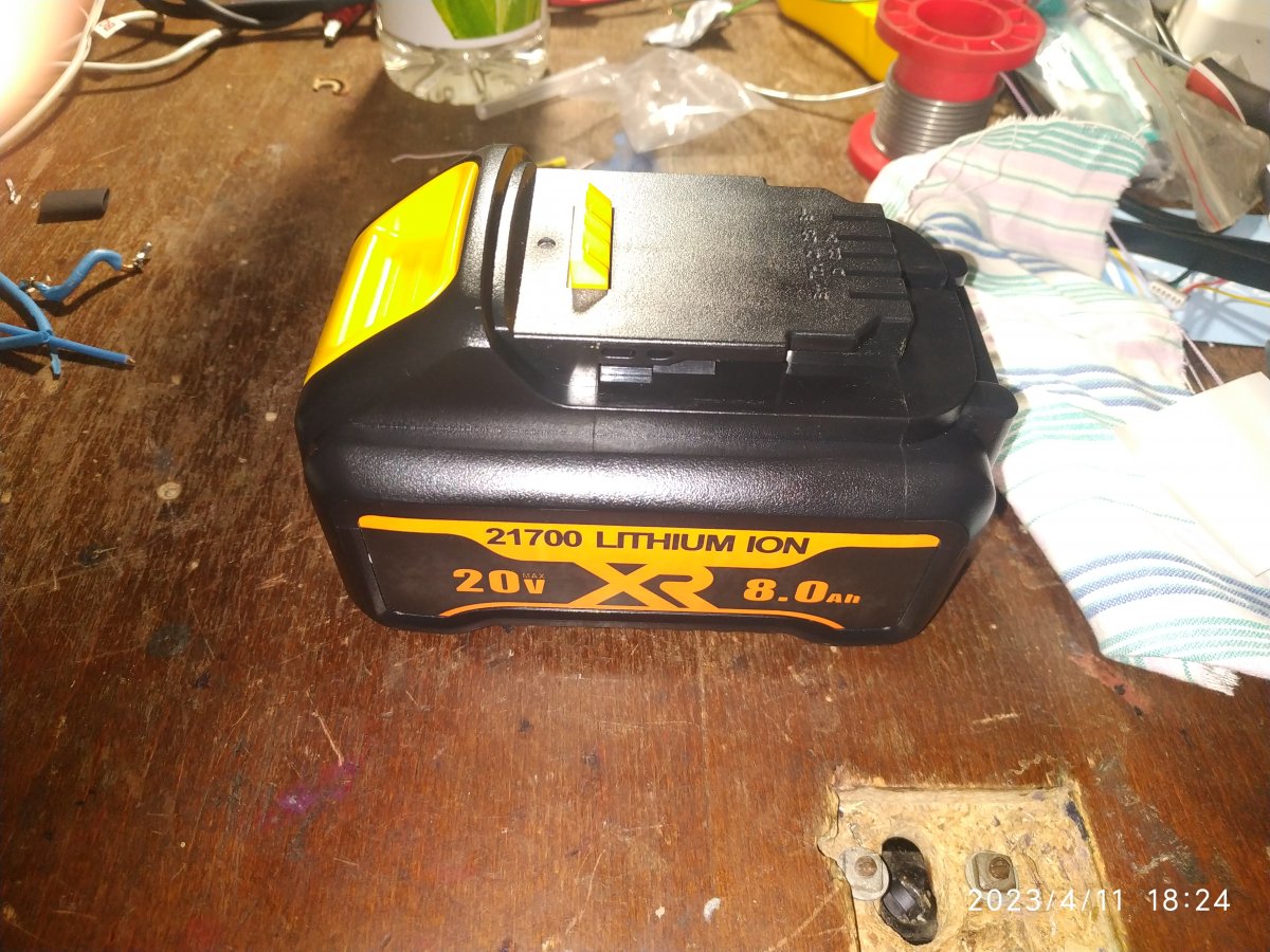

Владимир 23 500 Опубликовано 27 августа, 2024 53 минуты назад, Александр Борисыч сказал: 9А*ч это в китайской системе координат, для этого в каждом АКБ должно быть 20 элементов(и то будет только 7А*ч). Не совсем понял расчет. Все зависит от элементов. Если брать самые обычные 18650, 3000мА для них не редкость, в наше время. Получается всего 15 элементов. А вот на 21700 может 5000мА ёмкость быть. Всего 10ячеек нужно. Для АКБ 10А/ч. Я собирал себе такой. Поделиться сообщением Ссылка на сообщение Поделиться на другие сайты
Александр Борисыч 1 239 Опубликовано 28 августа, 2024 23 часа назад, Владимир 23 сказал: Не совсем понял расчет. Действительно, я исходил от 18650 элементов, как самых распространённых и дешевых в гражданском применении. Если будут честные высокотоковые 3000мА*ч, то и вправду 23 часа назад, Владимир 23 сказал: Получается всего 15 элементов. На 21700 не встречал АКБ , но идея хорошая, Спасибо! Поделиться сообщением Ссылка на сообщение Поделиться на другие сайты
Владимир 23 500 Опубликовано 28 августа, 2024 35 минут назад, Александр Борисыч сказал: На 21700 не встречал АКБ , но идея хорошая, На Али под деволт корпус брал под 21700 и элементы 5000мА. На ветродуйку 1 Поделиться сообщением Ссылка на сообщение Поделиться на другие сайты

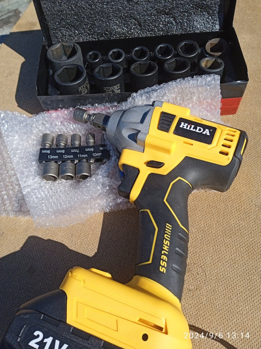

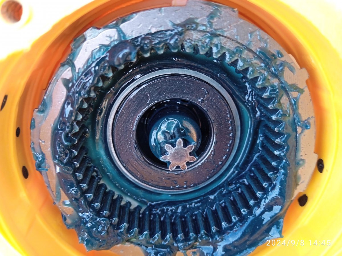

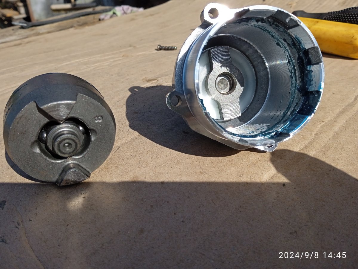

Александр Борисыч 1 239 Опубликовано 8 сентября, 2024 Лядская вайлдберрис только с третьей попытки прислала, то что было надо. Правильно пацаны в подворотне не советовали с ней иметь... Саппорт никакой, чат трут как хотят; гораздо гажее Озона. Сам гайковёрт, на первый взгляд, хороший.Красивый. На Пассате болты, затянутые 110 Н*м, открутил, на нижнем индикаторе момента. На Газели гайки не взял, в порядке эксперимента, но оно того и не надо; всяко страгивать и дотягивать динамо\рукой с воротком... Смазка в планетарке редуктора присутствовала, синяя, вероятно 158. Кулачки ударные сухие. Добавил всюду от души МС1000. Теперь шуршит гораздо приятнее на слух. В шестиграннике 1\4" магнит имеется, но китайский, слабенький; тяжёлые головки 5-13 с хвостовиком держит не очень.Я добавил магнит с винчестера, как раз 6,35 мм. Вес аппарата с АКБ(3 А*Ч)- 1,2 кг.Самое то. Для дома\гаража хороший вариант. 5 Поделиться сообщением Ссылка на сообщение Поделиться на другие сайты

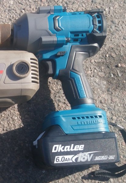

kombrig 601 Опубликовано 15 сентября, 2024 Удивительный прибор.на все случаи.гайку ломом не сорвал и вспомнил о гайковёрте .откручивает всё что угодно.колёсные гайки не всегда,т.как закручены мясорубкой.цена небольшая в Китае. Поделиться сообщением Ссылка на сообщение Поделиться на другие сайты
kombrig 601 Опубликовано 15 сентября, 2024 1 Поделиться сообщением Ссылка на сообщение Поделиться на другие сайты
