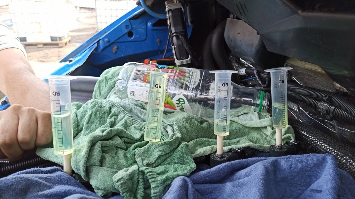

ALEKSANDR 152 2 Опубликовано 20 июня, 2022 1 час назад, Alex030569 сказал: @ALEKSANDR 152 клапана давно делали? Предыдущий хозяин сказал не лазил в мотор! За 6 лет эксплуатации ! 1 час назад, Валерий(69) сказал: Когда его качает из стороны в сторону, это уже не нормально, но еще не так критично. Проблема может быть в инжекторах, надо проверять их производительность, скорее всего одна/две работают уже плохо, а остальные еще в пределах нормы. Вечером попробую шприцами померить обратку Поделиться сообщением Ссылка на сообщение Поделиться на другие сайты

ALEKSANDR 152 2 Опубликовано 21 июня, 2022 (изменено) Такая картина получается по обратке форсунок ! Ровно минута по таймеру, температура двигателя 60гр.15-30-5-10. Изменено 21 июня, 2022 пользователем ALEKSANDR 152 1 Поделиться сообщением Ссылка на сообщение Поделиться на другие сайты
zhn36 758 Опубликовано 21 июня, 2022 2 часа назад, jeka1981 сказал: .это же ухудшение работы отопителя. не правда, отопитель греет хорошо Поделиться сообщением Ссылка на сообщение Поделиться на другие сайты
ALEKSANDR 152 2 Опубликовано 21 июня, 2022 2 часа назад, ALEKSANDR 152 сказал: Такая картина получается по обратке форсунок ! Ровно минута по таймеру, температура двигателя 60гр.15-30-5-10. 15 это норм? Замена или ремонт только второй!?первая ещё походит!?)) Поделиться сообщением Ссылка на сообщение Поделиться на другие сайты
Alex030569 6 770 Опубликовано 21 июня, 2022 13 минут назад, ALEKSANDR 152 сказал: 15 это норм? Замена или ремонт только второй!?первая ещё походит!?)) Расколбас конечно сильный.Я бы все форсунки отдал на стенд для проверки.Шприцы это только так,если бы показали все ровно,то можно дальше не проверять.Но тут разбег большой,поэтому на стенд. Поделиться сообщением Ссылка на сообщение Поделиться на другие сайты

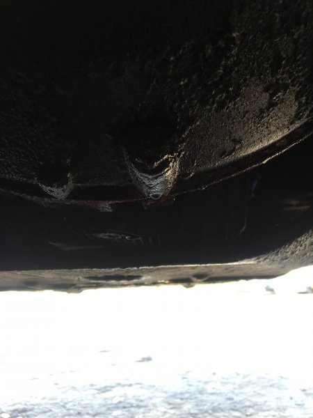

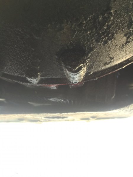

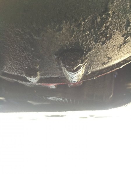

L2140 1 779 Опубликовано 21 июня, 2022 1 час назад, ALEKSANDR 152 сказал: ну маслом он не сыт а что за капля и намытость на картере маховика? 1 час назад, ALEKSANDR 152 сказал: глядя на него думалось что без капиталки ни как не обойтись))) мыж еще не дообследовали. Можно же открыть крышку воздушного фильтра посмотреть как там дела, если плохо, то снять всасывающий шланг турбокомпрессора, найти на крыльчатке забоины от песка, и с чистой совестью вытаскивать поршни 1 час назад, ALEKSANDR 152 сказал: Проверялось на хх 60 гр температура двигателя! я не знаю разницу в топливоподаче на 60 и на 80 градусах. Не могу поэтому судить. 2 часа назад, jeka1981 сказал: это уже евро 4 это уже не е4 из-за раздросселирования лишнего малого круга. Речь о сравнении схем этой и е3, которая должна быть при таком отключении охладителя. 1 Поделиться сообщением Ссылка на сообщение Поделиться на другие сайты
