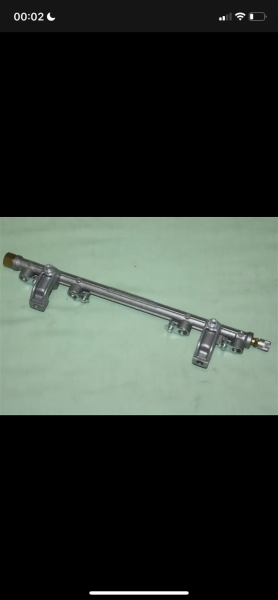

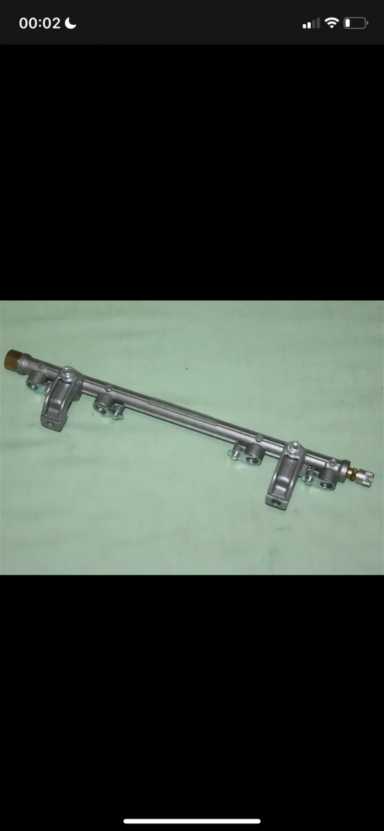

Газбелка96 3 Опубликовано 23 июня, 2022 @L2140 мда , форсунки новые все 4 , проверены на стенде , распыляют хорошо, показания все одинаковые . Причём тут рампа не понимаю ?! Стоит вот такая Поделиться сообщением Ссылка на сообщение Поделиться на другие сайты

L2140 1 824 Опубликовано 23 июня, 2022 1 минуту назад, Газбелка96 сказал: Причём тут рампа не понимаю ?! я ещё раз спрашиваю : в чём затруднение при понимании написанного? 1. На ДВС Эвотек устанавливаются топливные модули (рампа) с демпфером колебаний давления топлива 4216.1104010-20 с демпфером Continental 4216.1104010-25 c демпфером Pekar Других рамп на ДВС не устанавливается. Если оно стоит другое, то двигатель не будет работать как должен, потому что это деталь не от него и поставлена в гаражах. В этом Вы убедились 2.При неисправностях топливной рампы она меняется в сборе. В запчасти поставляются только топливные форсунки. При неисправностях других частей рампы она по технологии и по номенклатуре официальных запчастей меняется целиком по вышеприведенным номерам деталей. 3. Т.к. рампа на моторе не соответствует комплектации Вам нужно поставить штатную рампу по вышеприведенным номерам. Если Ваши хорошие форсунки от ДВС 42164, то они подойдут на рампу Эвотек. И окромя покупки рампы всборе появляется вариант покупки рампы б/у без форсунок или с неисправными форсунками с последующей перестановкой своих. 10 минут назад, Crady сказал: ты ради интереса узнай цену. дак я тебе цену выше написал. Только что, Crady сказал: нормальная бошевская стоит там нет боша пёстрый Бош на твоем старом ЗМЗшном говне стоял Поделиться сообщением Ссылка на сообщение Поделиться на другие сайты
Газбелка96 3 Опубликовано 23 июня, 2022 2 минуты назад, L2140 сказал: 1. На ДВС Эвотек устанавливаются топливные модули (рампа) с демпфером колебаний давления топлива Я это и пытался узнать , у меня рампа стоит такая как я скинул на фото выше . Я так думаю от 4216 . Меня интересует в бензонасосе стоит клапан давления , от стоит во всех модификациях эвотэк ? А точнее , не важно есть ли этот демпфер или нет на рампе он стоит на всех мож фиксациях эвотэк ? Поделиться сообщением Ссылка на сообщение Поделиться на другие сайты
L2140 1 824 Опубликовано 23 июня, 2022 1 минуту назад, Газбелка96 сказал: Я это и пытался узнать дак это написано сто раз в старых темах и специально для Вас в двух. 1 минуту назад, Газбелка96 сказал: Меня интересует в бензонасосе стоит клапан давления , от стоит во всех модификациях эвотэк ? да. 1 минуту назад, Газбелка96 сказал: А точнее , не важно есть ли этот демпфер или нет на рампе он стоит на всех мож фиксациях эвотэк ? да Поделиться сообщением Ссылка на сообщение Поделиться на другие сайты
Crady 8 673 Опубликовано 23 июня, 2022 (изменено) 13 минут назад, L2140 сказал: там нет боша Bosch 028316657 стоят на заводских рампах,причём БЕЗ демпфера рампы.машины разных годов,от самых первых,до 19 года. последняя как раз 19 года была,демпфера не было.рапма от 4216.мотор точно никто не трогал.ибо водиле на не надо,механик лишний раз не лез,ибо денег жал на ремонты.списана по причине лобового,благополучно раскидана по запчастям. 8 минут назад, Газбелка96 сказал: в бензонасосе стоит клапан давления , от стоит во всех модификациях эвотэк ? он во всех моторах от Е3 и выше там живёт.причём змз,умз или "рыс" значения не имеет Изменено 23 июня, 2022 пользователем Crady Поделиться сообщением Ссылка на сообщение Поделиться на другие сайты
