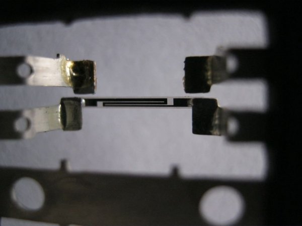

cxem 121 Опубликовано 14 июля, 2022 Надо что бы чувствительные элементы были, как на картинке выше. 1 Поделиться сообщением Ссылка на сообщение Поделиться на другие сайты
