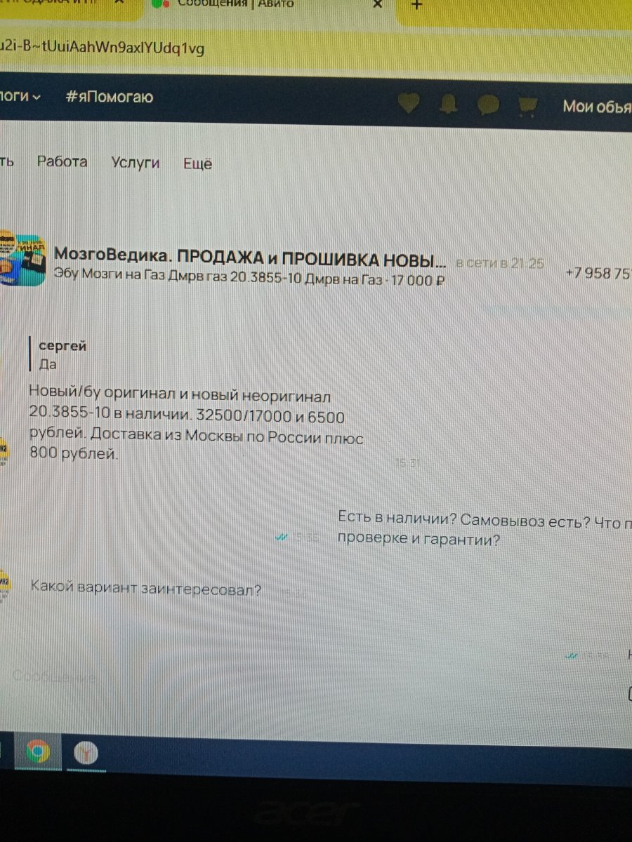

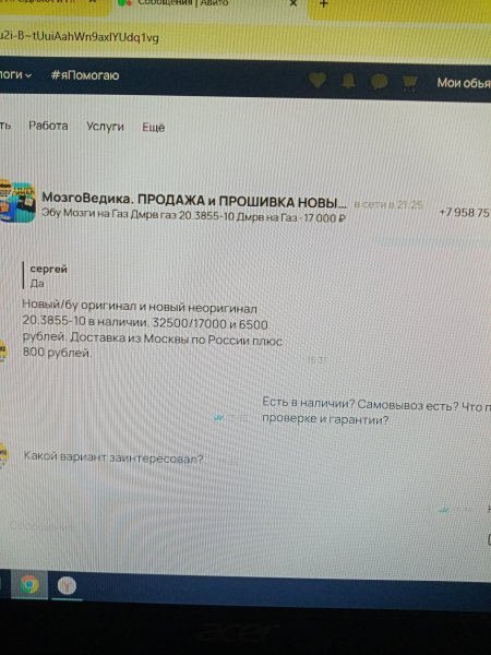

Samarin 266 Опубликовано 7 января 1 час назад, Алексей Ф. сказал: Заинтриговал, прошивка наверное ? На Авито много стали продавать. Я до нового года в Москве был. Звонил на Мозговедику, у них новый Сименс 37 тыс стоит. Что то жаба задавила, купил б/у на разборе, за 6 тыс. Установил проверил. Теперь есть запасной. 1 Поделиться сообщением Ссылка на сообщение Поделиться на другие сайты
Alex Himki 317 Опубликовано 7 января 1 час назад, Samarin сказал: Звонил на Мозговедику, у них новый Сименс 37 тыс стоит. Очешуеть можно! Я пару лет назад слышал про цены в 15 руб, и то считал что дорого. За 35 можно купить мозги Бош от Приоры, с хорошей прогой на конкретно ваш ДВС, и можно ДМРВ от ТАЗов ставить, и вообще работает очень хорошо. Поделиться сообщением Ссылка на сообщение Поделиться на другие сайты
zhn36 806 Опубликовано 7 января 6 часов назад, Samarin сказал: у них новый Сименс 37 тыс стоит Гораздо дешевле Поделиться сообщением Ссылка на сообщение Поделиться на другие сайты
Samarin 266 Опубликовано 7 января 41 минуту назад, zhn36 сказал: Гораздо дешевле Могу переписку с менеджером скинуть . Поделиться сообщением Ссылка на сообщение Поделиться на другие сайты
megaladon 243 Опубликовано 7 января 20 минут назад, Samarin сказал: Могу переписку с менеджером скинуть . Скидывай:) Поделиться сообщением Ссылка на сообщение Поделиться на другие сайты
Samarin 266 Опубликовано 7 января 8 минут назад, megaladon сказал: Скидывай:) 1 Поделиться сообщением Ссылка на сообщение Поделиться на другие сайты
zhn36 806 Опубликовано 7 января 33 минуты назад, Samarin сказал: Могу переписку с менеджером скинуть . я не про мозговедику, а про то что выше писал ДМРВ гранта и плата и ДМРВ от гранты стоит оригинал около 7 тысяч если не работать будет и они на разборке так вообще по 3 рубля валом их Поделиться сообщением Ссылка на сообщение Поделиться на другие сайты
megaladon 243 Опубликовано 7 января 1 минуту назад, Samarin сказал: Б/у оригинал дороже НОВОГО неоригинала в 2.5 раза!))) Новый орига ДРМВ 37 рублей!) Расскажите мне теперь, что УМЗ это оКуительный мотор!) Поделиться сообщением Ссылка на сообщение Поделиться на другие сайты

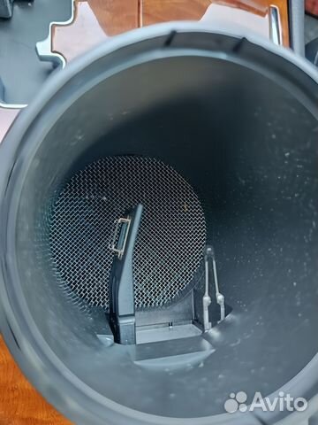

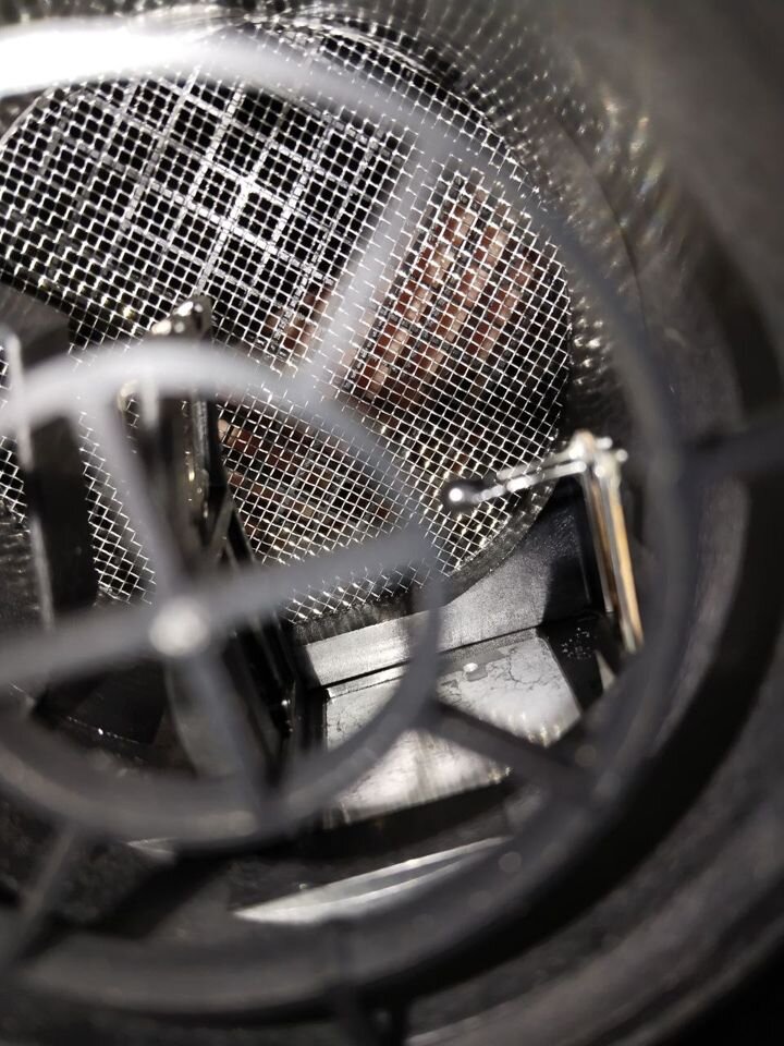

Алексей Ф. 10 524 Опубликовано 12 января Это подделка Сименс за 10000 руб на Авито? @Samarin у нас же 6 контактов? https://www.avito.ru/samara/zapchasti_i_aksessuary/dmrv_20.3855-10_5wk9_6351_siemens_na_gazel_uaz_7815355262 То же подделка? Какой то резистор на ножках ? https://www.avito.ru/mogocha/zapchasti_i_aksessuary/dmrv_uazgazel_5wk96351_7825761469?slocation=637160&context=H4sIAAAAAAAA_wFSAK3_YTozOntzOjg6ImlzU3BDb21wIjtiOjA7czoxMzoibG9jYWxQcmlvcml0eSI7YjoxO3M6MToieCI7czoxNjoidThsMjhqZUVkcUVDRkRZUiI7fUadKx5SAAAA Поделиться сообщением Ссылка на сообщение Поделиться на другие сайты
Алексей Ф. 10 524 Опубликовано 12 января Тут аж за 25000 руб оригинал якобы то же стоечка с пленкой и рядом ещё какие то элементы на ножках. Так и должно быть у оригинала внутри? https://www.avito.ru/kingisepp/zapchasti_i_aksessuary/dmrv_novyy_405_evro_3_original_7891387823?slocation=621540&context=H4sIAAAAAAAA_wFSAK3_YTozOntzOjg6ImlzU3BDb21wIjtiOjA7czoxMzoibG9jYWxQcmlvcml0eSI7YjowO3M6MToieCI7czoxNjoiNVJCZHJHRzFuOGFXQWtmbCI7fXD7jBlSAAAA Поделиться сообщением Ссылка на сообщение Поделиться на другие сайты
Samarin 266 Опубликовано 12 января 36 минут назад, Алексей Ф. сказал: Это подделка Сименс за 10000 руб на Авито? @Samarin у нас же 6 контактов? https://www.avito.ru/samara/zapchasti_i_aksessuary/dmrv_20.3855-10_5wk9_6351_siemens_na_gazel_uaz_7815355262 То же подделка? Какой то резистор на ножках ? https://www.avito.ru/mogocha/zapchasti_i_aksessuary/dmrv_uazgazel_5wk96351_7825761469?slocation=637160&context=H4sIAAAAAAAA_wFSAK3_YTozOntzOjg6ImlzU3BDb21wIjtiOjA7czoxMzoibG9jYWxQcmlvcml0eSI7YjoxO3M6MToieCI7czoxNjoidThsMjhqZUVkcUVDRkRZUiI7fUadKx5SAAAA Это не наш. Это Е 2. И подделка. Поедешь куда то в рейс смотри в данном регионе. На месте проверишь, на машине. На данный момент видел в Ставропольском крае и Дагестан. 1 Поделиться сообщением Ссылка на сообщение Поделиться на другие сайты
Samarin 266 Опубликовано 12 января 21 минуту назад, Samarin сказал: Это не наш. Это Е 2. И подделка. Поедешь куда то в рейс смотри в данном регионе. На месте проверишь, на машине. На данный момент видел в Ставропольском крае и Дагестан. Хотел тебе для образца фото скинуть, не даёт больше двух 43 минуты назад, Алексей Ф. сказал: Тут аж за 25000 руб оригинал якобы то же стоечка с пленкой и рядом ещё какие то элементы на ножках. Так и должно быть у оригинала внутри? https://www.avito.ru/kingisepp/zapchasti_i_aksessuary/dmrv_novyy_405_evro_3_original_7891387823?slocation=621540&context=H4sIAAAAAAAA_wFSAK3_YTozOntzOjg6ImlzU3BDb21wIjtiOjA7czoxMzoibG9jYWxQcmlvcml0eSI7YjowO3M6MToieCI7czoxNjoiNVJCZHJHRzFuOGFXQWtmbCI7fXD7jBlSAAAA Это же в твоём регионе продают. Договорись о встрече с проверкой. Думаю что откажет, только через транспортную скажет. Откуда у человека такая затарка редкими датчиками? Поделиться сообщением Ссылка на сообщение Поделиться на другие сайты

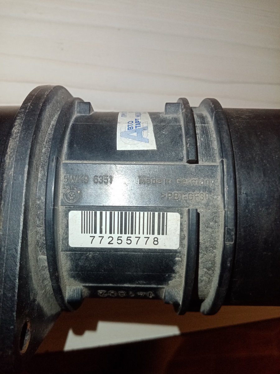

aldar 1 658 Опубликовано 12 января а какой каталожный номер оригинала сименс? сейчас знакомый в армении можно будет его попросить заказать прям немецкий или хотябы туркиш он же наверняка слизан с какогото датчика от ино Поделиться сообщением Ссылка на сообщение Поделиться на другие сайты
газель2005 2 786 Опубликовано 12 января (изменено) 23 минуты назад, aldar сказал: а какой каталожный номер оригинала сименс? Они сняты с производства. Континенталь их больше не производит.Да и не производили давно. Производством занимался автэл из комплектующих. Изменено 12 января пользователем газель2005 Поделиться сообщением Ссылка на сообщение Поделиться на другие сайты
