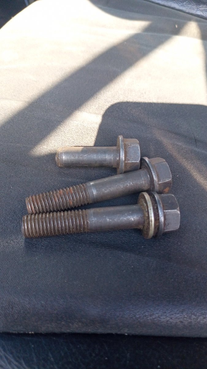

oleg33petrovich 383 Опубликовано 20 июня, 2023 Кто то тут сказал, что моя тема ниочем. Да нет, как раз о чем. Что такое сломается на МКАДе вам говорить не надо. Оборвало болт крепления ролика тот где стоят два подшипника. Скатился на обочину, желет, знак аварийки. Стою думаю что делать, думаю пускай начало мотор остынет. Не прошло 5 минут приехал мужик в зелёном желаете, спросил что случилось, а сам нюхает не пьяный ли я. Всё ему рассказал. Сразу подъехал гаец. Видимо они видят весь МКАД в камеры. Гаец предложил прокатится с ним с мигалкой до стоянки которая была рядом. Поехал потихоньку без гура. Стал в инете искать сервис. Прям на моё счастье проезжал мимо мастер по ремонту на выезде. Предложил свои услуги и запросил всего 4000р, в эту стоимость вошла поездка в магазин за новым роликом. Я был в шоке от маленькой цены. В общем сняли бампер, радиатор и высверлили обломанный болт. Парень молодой, но ушлый. Позже дам его телефон или визитку, может кому в МСК он пригодится. ВОПРОС - почему Оборвало болт? Все ролики менял не так давно, смотрим название темы. После замены на новом ролике проехал около 10000км.Старый ролик в хорошем состоянии. Почему оборвал???????? @Татарин много воды в твоём ролике. Поделиться сообщением Ссылка на сообщение Поделиться на другие сайты

oleg33petrovich 383 Опубликовано 20 июня, 2023 1 час назад, Alex030569 сказал: @oleg33petrovich удивлен,что высверливали болт из камня.Там все руками выкручивается. Болт был оборван "заподлицо", незацепишься. Не надо судить о вещах, при этом не видя картины происходящего. 1 час назад, zhn36 сказал: @oleg33petrovich либо болт качеством не кашерный либо моменты затяжки не соблюдены, камень очень требователен к этому Болт был тот, что прилагался к ролику придачу. А вот то, что он мог быть перетянуть, это вполне разумно. Поделиться сообщением Ссылка на сообщение Поделиться на другие сайты
dtrans 1 454 Опубликовано 20 июня, 2023 52 минуты назад, oleg33petrovich сказал: Болт был оборван "заподлицо", незацепишься. Не надо судить о вещах, при этом не видя картины происходящего. Болт был тот, что прилагался к ролику придачу. А вот то, что он мог быть перетянуть, это вполне разумно. Эта старая тема. Китайцы в ремкомплекты суют болты прочностью 8,8 , в место 12,9. Болт М 8, прочности 8.8, нельзя тянуть более 25 Нм. Он тупо "вытягивается" и потом обламывается. Поделиться сообщением Ссылка на сообщение Поделиться на другие сайты
oleg33petrovich 383 Опубликовано 21 июня, 2023 7 часов назад, dtrans сказал: Эта старая тема. Китайцы в ремкомплекты суют болты прочностью 8,8 , в место 12,9. Болт М 8, прочности 8.8, нельзя тянуть более 25 Нм. Он тупо "вытягивается" и потом обламывается. Согласен. Когда родной болт обломило, то он был чёрный, каленый. А этот светлый, как будто то из строительного магаза. Поделиться сообщением Ссылка на сообщение Поделиться на другие сайты
