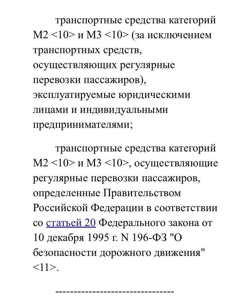

Устин 1 Опубликовано 16 августа, 2025 Интересен итоговый результат. Подозреваю теперь хер переставишь м2 на учет без тахографа. Пизда рулям. Поделиться сообщением Ссылка на сообщение Поделиться на другие сайты
газель2005 2 765 Опубликовано 16 августа, 2025 35 минут назад, Устин сказал: м2 Ну всё, что меньше 8+1 по сути не соответствует типу транспортного средства М2. Поделиться сообщением Ссылка на сообщение Поделиться на другие сайты
Устин 1 Опубликовано 16 августа, 2025 А кого это будет волновать при постановке на учет и прохождении ТО? М2 есть? Есть. Ехай отседова устанавливай тахограф... Поделиться сообщением Ссылка на сообщение Поделиться на другие сайты
german 1 064 Опубликовано 17 августа, 2025 (изменено) В 10.09.2022 в 19:09, jon61rus сказал: Я бы пошёл, но мне всё равно весной вносить изменения в конструкции т. к буду убирать перегородку, вставлять окна и делать салон 6+1, по середине столик. Таки что на сегодня за ситуевина? Что в итоге получилось? Изменено 17 августа, 2025 пользователем german Поделиться сообщением Ссылка на сообщение Поделиться на другие сайты
газель2005 2 765 Опубликовано 17 августа, 2025 @Устин В 440 распоряжение минтранса четко написано для каких тс с категорией М2 требуется тахограф. Поделиться сообщением Ссылка на сообщение Поделиться на другие сайты
газель2005 2 765 Опубликовано 17 августа, 2025 (изменено) Кроме этого тах для категории М2 требуется только для индивидуальных предпринимателей ,юридических лиц и осуществляющих регулярные перевозки. Изменено 17 августа, 2025 пользователем газель2005 Поделиться сообщением Ссылка на сообщение Поделиться на другие сайты
