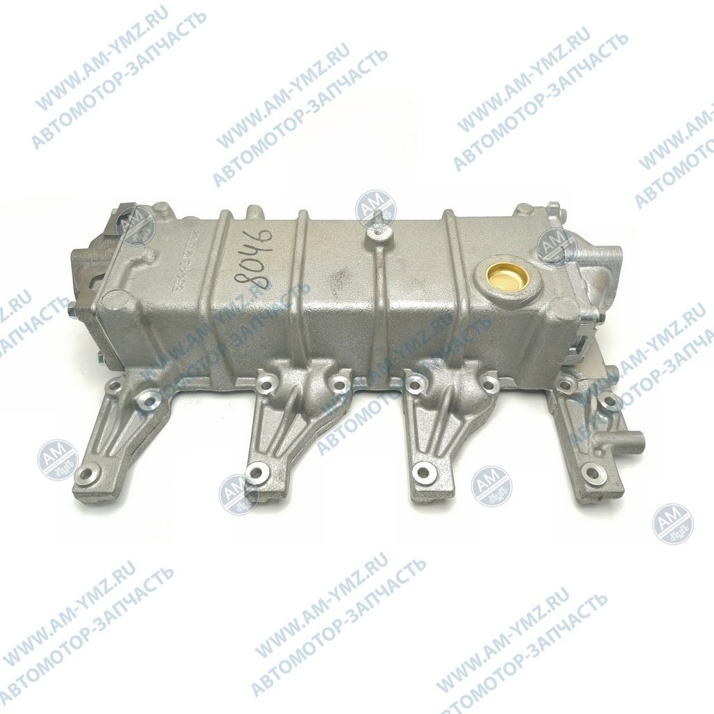

L2140 1 827 Опубликовано 25 декабря, 2022 55 минут назад, Миша 12 сказал: Добрый вечер. Подскажите, нужна прокладка ГБЦ на мою машину в магазине есть только 5340.1003206 евро 4, на евро 5 идет такой номер 53443.1003206, но в чем разница не могут пояснить и предлагают купить евро 4. Они идентичны или разные все таки? есть два вида невзаимозаменяемых прокладок: для двигателя с интегрированным охладителем РОГ и для остальных. Для интегрированного РОГ прокладка 53443.1003206 охладитель выглядит так Пробуйте пользоваться официальным ресурсом для подбора з/ч по номеру ДВС Поделиться сообщением Ссылка на сообщение Поделиться на другие сайты

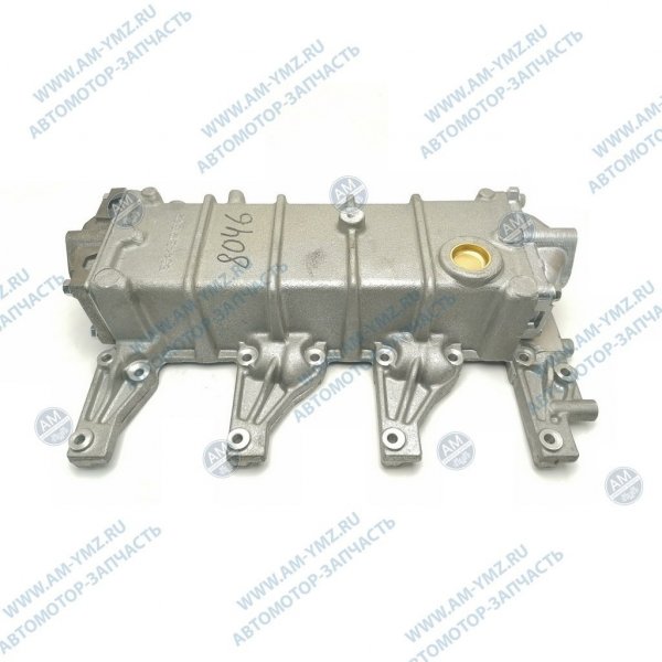

L2140 1 827 Опубликовано 27 декабря, 2022 В 25.12.2022 в 21:08, L2140 сказал: есть два вида невзаимозаменяемых прокладок: для двигателя с интегрированным охладителем РОГ и для остальных. Для интегрированного РОГ прокладка 53443.1003206 охладитель выглядит так Пробуйте пользоваться официальным ресурсом для подбора з/ч по номеру ДВС лол. Интернет фотку охладителя подменил. должна быть типа такой Поделиться сообщением Ссылка на сообщение Поделиться на другие сайты
