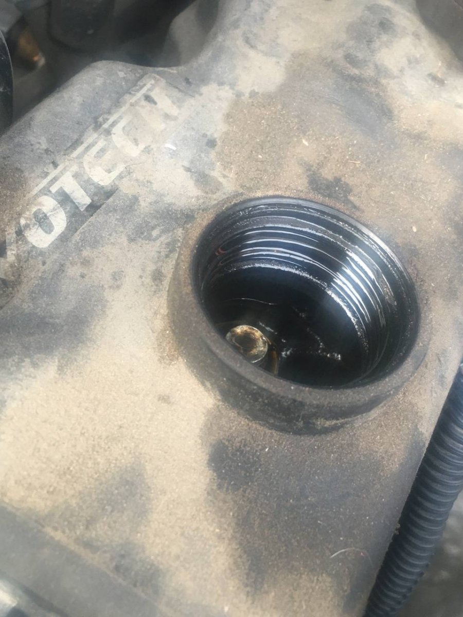

соболевич 2 080 Опубликовано 14 ноября, 2022 Открой масляную крышку и покрути стартером, если коромысла не шевелятся, то накрылась шестерня ГРМ, здесь ремня нет на этом моторе. 2 Поделиться сообщением Ссылка на сообщение Поделиться на другие сайты
Миронов 0 Опубликовано 14 ноября, 2022 28 минут назад, соболевич сказал: Открой масляную крышку и покрути стартером, если коромысла не шевелятся, то накрылась шестерня ГРМ, здесь ремня нет на этом моторе. открыл, покрутил стартером с ключа, внутри точно что то шевелилось, шестерни так же прокручивались. видать не тут беда Поделиться сообщением Ссылка на сообщение Поделиться на другие сайты
ZAN57 3 545 Опубликовано 14 ноября, 2022 (изменено) 21 минуту назад, Миронов сказал: открыл, покрутил стартером с ключа, внутри точно что то шевелилось, шестерни так же прокручивались. видать не тут беда А где ты там мог увидеть шестерни? Там только коромысла могут качаться на оси, как весы старинные, и то совсем мало, примерно на 1см наклоняться к левому крылу или возвращаться вверх. Может ты не то открыл? Соболевич имел ввиду маслозаливную крышку. И фонариком посветить внутрь, другой боец в это время кпрутит стартером. Надо не меньше 203 секунд крутить, чтобы коромысла под этой крышкой пошевелились. Изменено 14 ноября, 2022 пользователем ZAN57 1 Поделиться сообщением Ссылка на сообщение Поделиться на другие сайты
соболевич 2 080 Опубликовано 14 ноября, 2022 8 минут назад, ZAN57 сказал: А где ты там мог увидеть шестерни? Он шкивы наверно так назвал. Поделиться сообщением Ссылка на сообщение Поделиться на другие сайты

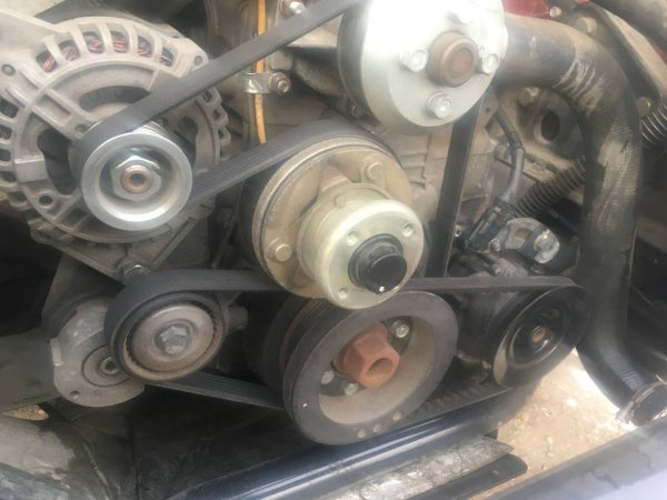

Миронов 0 Опубликовано 14 ноября, 2022 (изменено) 12 минут назад, соболевич сказал: Он шкивы наверно так назвал. не, имел ввиду шестерни где ремни в передке машины. где шестерня грм и ремни 21 минуту назад, ZAN57 сказал: А где ты там мог увидеть шестерни? Там только коромысла могут качаться на оси, как весы старинные, и то совсем мало, примерно на 1см наклоняться к левому крылу или возвращаться вверх. Может ты не то открыл? Соболевич имел ввиду маслозаливную крышку. И фонариком посветить внутрь, другой боец в это время кпрутит стартером. Надо не меньше 203 секунд крутить, чтобы коромысла под этой крышкой пошевелились. про шестерни имел ввиду на второй картинке. что то двигалось (видимо коромысла) на первой картинке. или коромысла я не так понимаю - что это?( Изменено 14 ноября, 2022 пользователем Миронов Поделиться сообщением Ссылка на сообщение Поделиться на другие сайты
соболевич 2 080 Опубликовано 14 ноября, 2022 4 минуты назад, Миронов сказал: не, имел ввиду шестерни где ремни в передке машины. где шестерня грм и ремни Шестерня ГРМ она под передней крышкой мотора, ее без разбора не видно, а то на чем ремни - это шкивы, так правильно будет. 1 Поделиться сообщением Ссылка на сообщение Поделиться на другие сайты
Миронов 0 Опубликовано 14 ноября, 2022 Только что, соболевич сказал: Шестерня ГРМ она под передней крышкой мотора, ее без разбора не видно, а то на чем ремни - это шкивы, так правильно будет. понял, спасибо)) Поделиться сообщением Ссылка на сообщение Поделиться на другие сайты
ZAN57 3 545 Опубликовано 14 ноября, 2022 17 минут назад, Миронов сказал: что то двигалось (видимо коромысла) на первой картинке. или коромысла я не так понимаю - что это?( Ну да, в этой маслозаливной горловине и видно коромысла, они качаются, довольно медленно, один раз за 2 оборота ДВС. У тебя как я понимаю Эвотек а не 4216, но хрен редьки не слаще. Смущает, что ты смог целый день доездить, значит шестерню не срезало (зубья). Как вариант- проворачивание её на ступице, или проворачивание шкива коленвала. А если разговор об эвотек- может быть разлом коленвала поперек. 2 Поделиться сообщением Ссылка на сообщение Поделиться на другие сайты
L2140 1 824 Опубликовано 14 ноября, 2022 1 час назад, Миронов сказал: Опишу всё с начала. Газель соболь, УМЗ 4216, 2021 год. у Вас другой двигатель. 1 час назад, Миронов сказал: Как правильно проверить - что не так может быть. кто и зачем снял перед автомобиля? Делайте диагностику СУД Проверяйте давление топлива в рампе. Проверяйте вероятность излома КВ без разборки ДВС: это дёргание за маховик и шкив. 1 Поделиться сообщением Ссылка на сообщение Поделиться на другие сайты

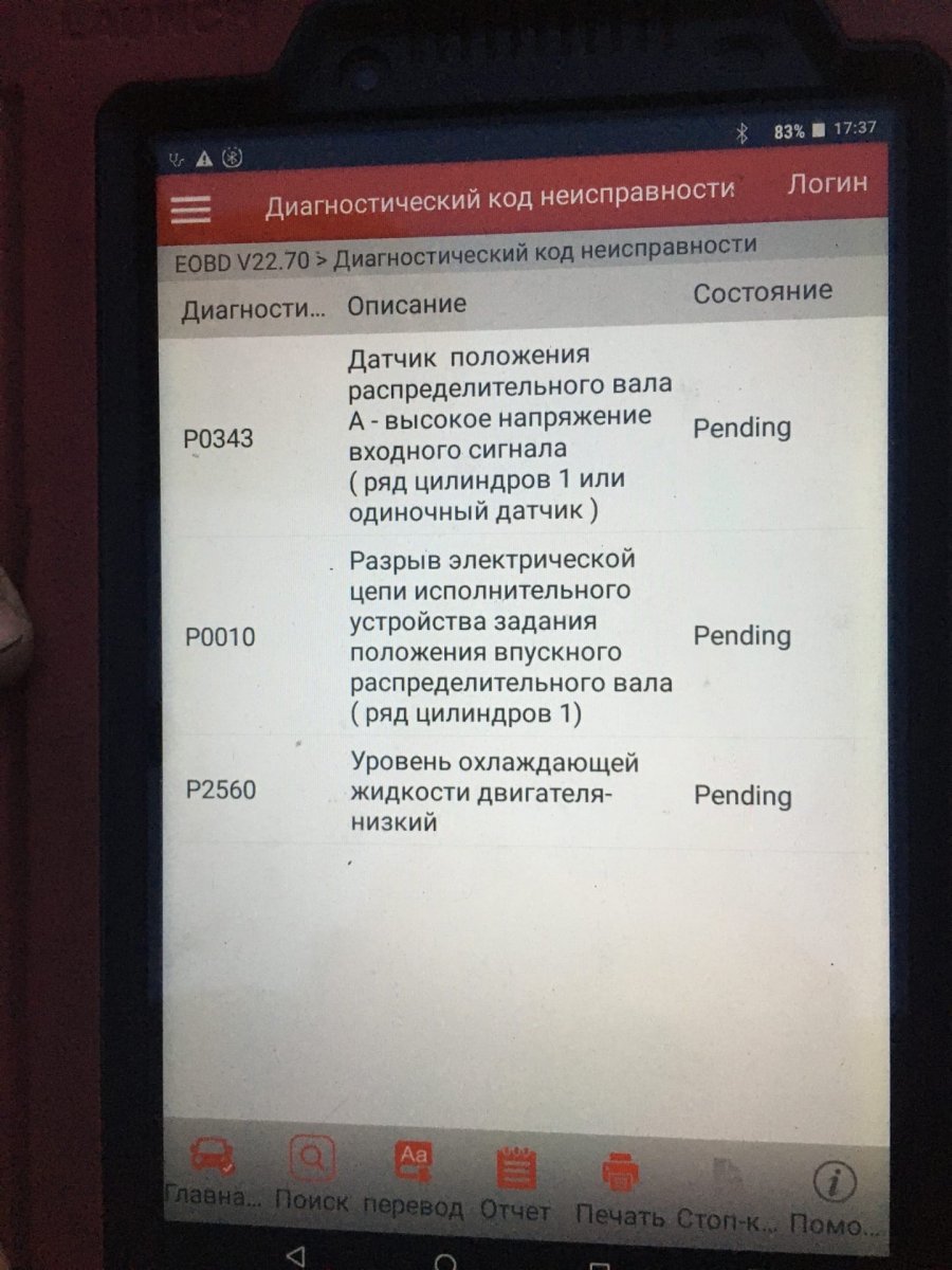

Миронов 0 Опубликовано 18 ноября, 2022 Не знаю, оставлять ли тему тут или переносить в Эвотек. Так как двигатель всё таки называется УМЗ А275.1000400 (Evotech). Проблема немного решилась. До этого мы меняли не датчик коленвала, а датчик распредвала. Залез я под машину, там стояла обманка на лямбда зонд, чтобы сокращать подачу бензина ( не спрашивайте, откуда она там была). Открутил её, прикрутил сам лямбда зонд. Попробовал завести, играя с педалью газа. И машина завелась. Но с кем разговаривал, говорят, что то что я открутил обманку - это фигня. Машина завелась не из-за этого. После того, как машина завелась, я всё таки вызвал диагноста. Вот ошибки, которые он определил (На момент диагностики, был снят радиатор. Поэтому последняя ошибка) На данный момент двигатель чуть-чуть дергается, после того как на холостую погазуешь, либо поездишь. Если сильно прогазовать выше 2000 оборотов, и при отпуске педали, когда стрелка оборотов падает ниже 1000, машина начинает глохнуть, но вроде сама выравнивает холостой ход в районе 1100-1200 оборотов (что много насколько я понимаю) Попробовал поехать, пару раз глохла машина, когда опускались обороты машины в район 1000, тупо глохла, руль блокируется, заново завожу - едет. При движении не дёргает двигатель, но есть всё таки странные ощущение при разгоне. Шум кстати при движении машины есть, то есть когда колёса крутятся, независимо от нажатия педали газа, шум глухой и басистый продолжается. Неужели это коленвал? Проездил 60 км за два дня на машине в данном состоянии. Могла бы машина ездить, если бы была трещина или слом коленвала? Или всё таки решить и исправить ошибки, которые есть в диагностике. И потом писать - что дальше? Чек горит всё так же жёлтым, хотя диагност вроде сбрасывал его. Но при движении опять загорелся. Поделиться сообщением Ссылка на сообщение Поделиться на другие сайты
L2140 1 824 Опубликовано 18 ноября, 2022 1 час назад, Миронов сказал: Могла бы машина ездить, если бы была трещина или слом коленвала? да. Излом коленвала ощущается при выжиме педали сцепления при эксплуатации. А зачем В 14.11.2022 в 11:42, Миронов сказал: доехал до заправки. может, что-то связано с качеством топлива? 1 час назад, Миронов сказал: Шум кстати при движении машины есть, то есть когда колёса крутятся т.е. этот шум не от двигателя? Частота вращения колес и шум от них меньше частоты вращения коленвала. Нужно смотреть, то что писалось ранее: колодки + подшипники колес, трансмиссию 1 час назад, Миронов сказал: Или всё таки решить и исправить ошибки, которые есть в диагностике выложите фотографию торца снятого датчик распредвала Кстати, этому диагносту платить не нужно. У него нет оборудования для корректной диагностики, а ,значит, он является гадалкой. Поделиться сообщением Ссылка на сообщение Поделиться на другие сайты
