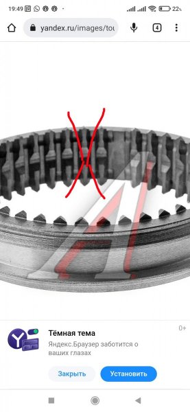

Alex030569 6 781 Опубликовано 13 марта, 2023 Вот причина.Эти шлицы имеют наклон,когда этот наклон(или как по другому,не знаю как правильно сказать)снашивается,грани становяться параллельными,то естественно муфта будет вылетать из зацепления с шестерней.На самой шестерне такие же шлицы-зацепы. 1 Поделиться сообщением Ссылка на сообщение Поделиться на другие сайты

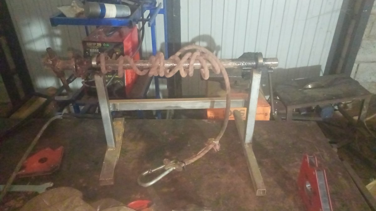

aleks2 1 181 Опубликовано 13 марта, 2023 1 час назад, masiy сказал: Да всё смотрел облизал её и от греха подальше выбросил её нафиг, благо запчастей бу на несколько коробок. Да бывает муфта слезает и начинает тереться об шестерню промвала, но что бы выбивала когда её с силой удерживаешь такого не было. И самое интересное она ходила месяца 2-3 без выдрюконов, а потом выбивала как только переключаешь на 5 скорость. И при замене шестерни всё это прошло. Чудеса, наверно барабашка в шестерне был. Ни поверите у меня даже приспособа есть для снятия КПП и я в свои 65 и с артрозом легко меняю её не напрягаясь, помогает полиспаст. Да и мне перебрать её ну не плёвое дело, но шибко привычное. Если смогу сфоткаю . С интересом посмотрел бы на приспасобу.я для установки пользуюсь вот такой. Сцепление выжал ,а диск ведь потеряет соосность. Поделиться сообщением Ссылка на сообщение Поделиться на другие сайты
masiy 266 Опубликовано 13 марта, 2023 12 минут назад, aleks2 сказал: С интересом посмотрел бы на приспасобу.я для установки пользуюсь вот такой. Сцепление выжал ,а диск ведь потеряет соосность. Не выжить сцепление, а прижать, не правильно написал. Приблуда в принципе похожа и верх стальной прут, на него вешаю полиспаст, а из ремня безопасности сделал ручку, она обнимает хвостовик кпп , а другой конец застёгивается на корпусе кпп так типа обвязки чемодана. И носить удобно. Только что, masiy сказал: Чем полиспаст лучше, вы в яме можете сами регулировать как поднять или опустить кпп и ставить намного легче. Поделиться сообщением Ссылка на сообщение Поделиться на другие сайты
