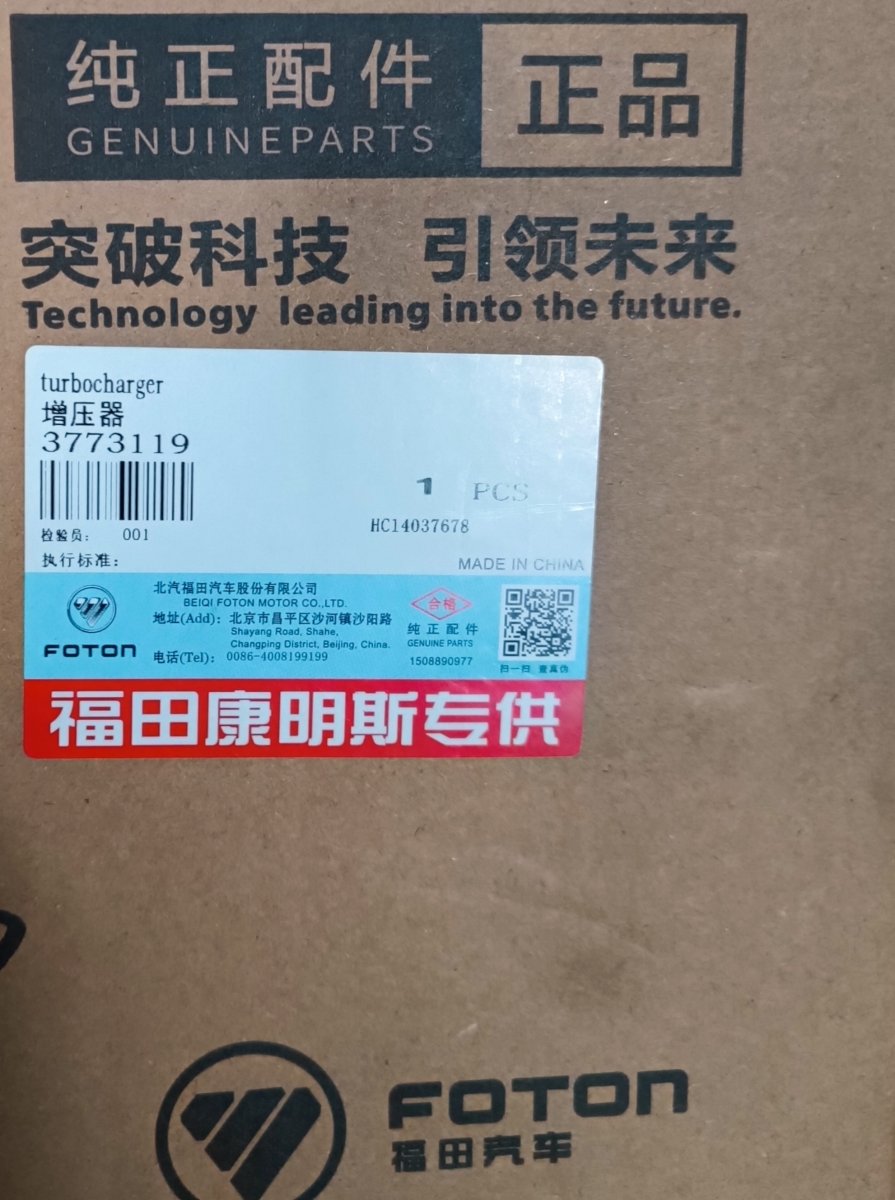

ApTemkA
@B.V.A на весь город только одна была в наличии, что на коробке написано я не посмотрел, какая то красно-белая наклейка с китайскими надписями (~25к), завтра ради интереса посмотрю что станция поставила. Забрал сегодня автомобиль, пришлось ещё менять глушитель, так как он забит. По факту уже там узнал что микротрещина не на крыльчатке, а на самой улитке, но масло не гнала совсем.

ApTemkA
Вот такая турбина, посмотрим сколько походит :cool:
  • Спасибо 1
B.V.A
Если оригинал то норм турбина, на такой же сейчас катаю..
Помпы у фотона тоже норм, только уплотнитель если живой  от родной, то лучше его поставить на герметик..

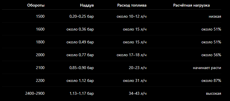

@ApTemkA если есть возможность проверь давление наддува под нагрузкой,должно до 1.7-1.8 бар надувать. С завода может клапан сброса неправильно настроен.

Вовик
Они и не оригинальные нормально ходят,а нужное давление могут не развивать. Разница как машина едет с давлением 1.5 и 1.8 хорошо заметна.

ApTemkA
Уж не думал что спустя 3 года с помощью своей же темы найду ответы на новые вопросы (в частотности какую турбину ставили и с каких оборотов она ехала)  :biggrin:
На данный момент валдай едет только с 2200 оборотов, снял логи сканматом полностью груженным на 4 передаче по прямой с педалью в пол, там всё печально по наддуву
Так же ведёт себя полностью пустой, если выжать педаль на 100% то разгоняется до 2100-2200 оборотов и потом рывок мощный, ездить в верхнем диапазоне точно не вариант, завтра буду смотреть трубку актуатора, думаю нужно начинать оттуда.
