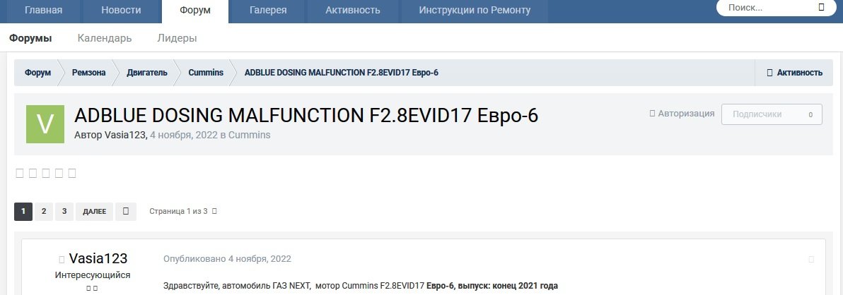

L2140 1 827 Опубликовано 13 апреля, 2023 1 час назад, Vasia123 сказал: Отдельно актуаторы не продаются продаются 1 час назад, Vasia123 сказал: и самое ужасное что у нас по стране приводы (электронику) не ремонтируют. что за страна у Вас? опять спрашиваю. Администрация, кто удалил тему на скрине ? Поделиться сообщением Ссылка на сообщение Поделиться на другие сайты
Crady 8 673 Опубликовано 14 апреля, 2023 21 час назад, L2140 сказал: что за страна у Вас? опять спрашиваю. Администрация, кто удалил тему на скрине ? с какой целью интересуешься? в той теме разжевали что за страна. Поделиться сообщением Ссылка на сообщение Поделиться на другие сайты

L2140 1 827 Опубликовано 15 апреля, 2023 14 часов назад, Crady сказал: в той теме разжевали что за страна. нет. вообще нет. 14 часов назад, Crady сказал: с какой целью интересуешься? узнать где всё плохо. Поделиться сообщением Ссылка на сообщение Поделиться на другие сайты
Crady 8 673 Опубликовано 15 апреля, 2023 (изменено) 10 часов назад, L2140 сказал: нет. вообще нет. ну если сложно сложить 2+2.тогда действительно нет 10 часов назад, L2140 сказал: узнать где всё плохо. ну у нас всё хорошо,значит не у нас Изменено 15 апреля, 2023 пользователем Crady Поделиться сообщением Ссылка на сообщение Поделиться на другие сайты
B.V.A 4 684 Опубликовано 15 апреля, 2023 @L2140 , Турция, вроде.. Поделиться сообщением Ссылка на сообщение Поделиться на другие сайты
Vasia123 3 Опубликовано 16 апреля, 2023 Гондурас, все очень плохо. --- В 14.04.2023 в 23:49, gazelist24rus сказал: Заменой на новую. Все остальное это попытки слепить турбину из дерьма c палками. спасибо Поделиться сообщением Ссылка на сообщение Поделиться на другие сайты
