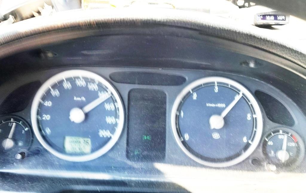

ZAN57 3 533 Опубликовано 28 апреля, 2023 (изменено) Видно не очень, размазано- фоткать на смартфон на такой скорости не сказать что удобно, смарт гуляет вместе с рукой. Но разглядеть можно, что на спидометре чуть больше 140- 142-143 от силы, на навигаторе ровно 140. Учитывая, что на самом деле 141км/ч, то искажения практически нет, это меньше 1% Изменено 28 апреля, 2023 пользователем ZAN57 Поделиться сообщением Ссылка на сообщение Поделиться на другие сайты
Денис22 430 Опубликовано 28 апреля, 2023 36 минут назад, ZAN57 сказал: Видно не очень, размазано- фоткать на смартфон на такой скорости не сказать что удобно, смарт гуляет вместе с рукой. Но разглядеть можно, что на спидометре чуть больше 140- 142-143 от силы, на навигаторе ровно 140. Учитывая, что на самом деле 141км/ч, то искажения практически нет, это меньше 1% Нифига се! Я ездил 120, но такой вибрации у меня нет. Давление 3 атм все четыре. Обычно я больше 110 не поднимаюсь. Поделиться сообщением Ссылка на сообщение Поделиться на другие сайты

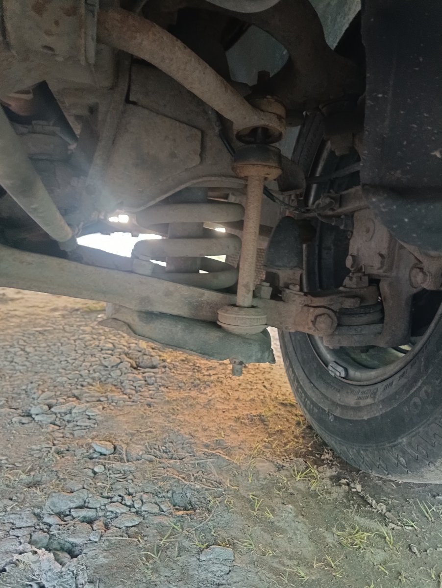

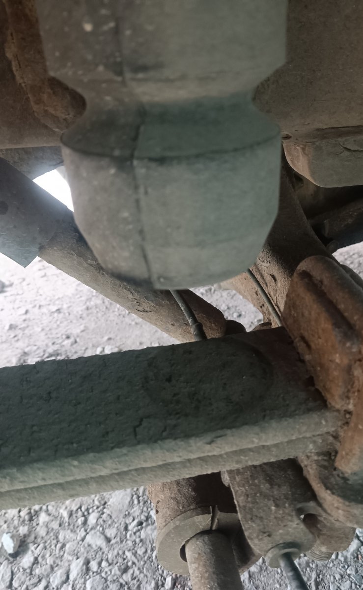

ИванСПб 1 244 Опубликовано 28 апреля, 2023 Иллюстрация: Пробило очередной раз дно, в смысле чашку стойки поперечной тяги. Качество материала и конструкция канешн однозначно гоффно А здесть следы ударов отбойника по рессоре, вечная загадка - поставить жосткие рессоры на пассажирской (то есть пустой) машине будет ездить мягко скажем некомфортно. Если рессоры мягкие - колотит по кузову отрывая его от рамы (( Поделиться сообщением Ссылка на сообщение Поделиться на другие сайты

Денис22 430 Опубликовано 28 апреля, 2023 @ИванСПб Я по первой фото. Что пробило, не понял. А понял. Реактивной тяги. У меня отбойников резиновых на нижнем рычаге уже около 10000 нет. В смысле не стоят. Никогда не было пробоя чтоб по железу ударило. Но у меня резиновые проставки над пружинами 35мм стоят. Поделиться сообщением Ссылка на сообщение Поделиться на другие сайты
ИванСПб 1 244 Опубликовано 28 апреля, 2023 35 минут назад, Денис22 сказал: Что пробило эта чашка на фото, должна сидеть сантима три четыре выше, поджимать реактивную тягу. От удара чашку разбило и осадило вниз, реактивная соответственно перестала работать (автор поста может проверить у себя этот момент как причину "валкости" машины) 36 минут назад, Денис22 сказал: резиновые проставки над пружинами да, подумываю такие поставить - пружин хороших не найти быстро садятся Поделиться сообщением Ссылка на сообщение Поделиться на другие сайты

Кирилл 864 Опубликовано 28 апреля, 2023 12 часов назад, ИванСПб сказал: поджимать реактивную тягу. не реактивная тяга, а стабилизатор поперечной устойчивости. реактивные тяги вдоль рамы от переда к низу балки моста идут. Поделиться сообщением Ссылка на сообщение Поделиться на другие сайты

MAGNUS 1 141 Опубликовано 30 апреля, 2023 В 28.04.2023 в 09:35, ZAN57 сказал: Видно не очень, размазано- фоткать на смартфон на такой скорости не сказать что удобно, смарт гуляет вместе с рукой. Но разглядеть можно, что на спидометре чуть больше 140- 142-143 от силы, на навигаторе ровно 140. Учитывая, что на самом деле 141км/ч, то искажения практически нет, это меньше 1% У меня отсечка где-то на 130 и дальше она не разгоняется, если только под горку. В 28.04.2023 в 10:12, Денис22 сказал: Нифига се! Я ездил 120, но такой вибрации у меня нет. Давление 3 атм все четыре. Обычно я больше 110 не поднимаюсь. На такой скорости люфты уже дают о себе знать. Плюс, отвлекаясь от дороги на телефон, приходится смотреть и туда и туда, поэтому сложно поймать четкий кадр. Поделиться сообщением Ссылка на сообщение Поделиться на другие сайты
Денис22 430 Опубликовано 2 мая, 2023 В 30.04.2023 в 18:58, MAGNUS сказал: приходится смотреть и туда и туда, поэтому сложно поймать четкий кадр. Я имел в виду не "чёткий кадр", а вибрацию приборки и руля. Это же явно видно. И вообще все эти сравнения от лукавого. Содержать надо автомобиль в исправности и использовать по назначению. Тогда и он ответит взаимностью. Сравниваете совсем разные классы/типы автомобилей и спорите бесконечно ни о чём. 2 Поделиться сообщением Ссылка на сообщение Поделиться на другие сайты
ZAN57 3 533 Опубликовано 2 мая, 2023 (изменено) 7 часов назад, Денис22 сказал: Я имел в виду не "чёткий кадр", а вибрацию приборки и руля. Это же явно видно. И вообще все эти сравнения от лукавого. Содержать надо автомобиль в исправности и использовать по назначению. Тогда и он ответит взаимностью. Сравниваете совсем разные классы/типы автомобилей и спорите бесконечно ни о чём. Ещё раз повторюсь- это не вибрации приборки и руля, это двойное позиционирование камеры смартфона. Есть такая особенность у моего самсунга. Иногда нормально снимает, иногда какие то значки высвечивает и начинает снимать как бы смазано- кадр шлепнет, а вдогонку еще доснимает чз доли секунды, а рука то за это время ушла. В результате двойной кадр, смазаный, как бы наложение. Это бывает даже сидя на стуле- снимаешь людей, а у них по 4 глаза, 4 уха и т.д. жаль это обрезаные рамки, там и дорогу видно, то же смазано- что, и дорога вибрирует? Не поверишь, но у меня и на 150 нет вибраций. Насчет отсечки на 130 у Магнуса- ну так у нас ГП разные, у меня отсечка на 150 с горкой (4530 оборотов по бк). Была вибрация пару лет назад, волнами на разных скоростях, поменял кардан, колёса отбалансировал- все плавно, но шум от двс и трансмиссии конечно есть, не смотря на шумку приличную, но это именно шум а не вибрации. Если бы такие вибрации были, видимые по паре мм в кадре, то машина рассыпалась бы от флатера чз 100км. Как бы я ездил, я и в городе кручу постоянно 3000- 4000об. Этот двс на таких оборотах просто не может не выть, один только впусколлектор гудит как ероплан- глушение шума впуска никакушное. Кпп то- же шумит. ЗМ особо не слышно, но задние скаты не шибко тихие- вседорожные. Но тем не менее передние пассажиры могут разговаривать между собой не криком. Изменено 2 мая, 2023 пользователем ZAN57 Поделиться сообщением Ссылка на сообщение Поделиться на другие сайты
ZAN57 3 533 Опубликовано 2 мая, 2023 (изменено) Вот, для пояснения- кадр сделан с разницей в секунду- две, снимал дорогу где была такая скорость- это объезлную сделали на Сенной такую, что 140 влёгкую, там 2 камеры подряд словил на радостях. Ничего не вибрирует. А вот пример двоения камеры, именно двоения, а не нарушения фокуса, это можно увидеть по деталям, буквам ("аренда автомобилей" например), где резкие линии. И для сравнения тот же золотой фетиш, но без двоения- рука с упором, как с СВД, и странный значок "круг с замком и палочка типа бенгальского огня" исчезает. Изменено 2 мая, 2023 пользователем ZAN57 Поделиться сообщением Ссылка на сообщение Поделиться на другие сайты
