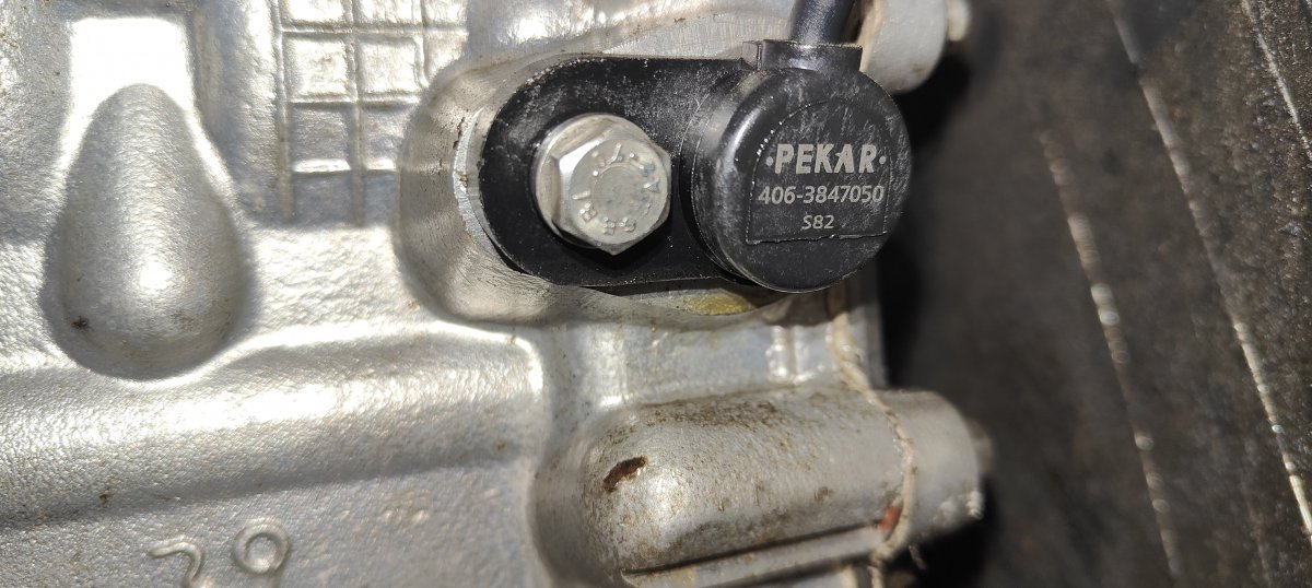

slad 16 Опубликовано 3 мая, 2023 Какой БУ и какой ДПРВ(артикул), не каждый подходит. Поделиться сообщением Ссылка на сообщение Поделиться на другие сайты
Denis_grek 0 Опубликовано 3 мая, 2023 (изменено) @slad @slad до этого стоял 24384701 Если правильно информацию нашел то должно быть так Изменено 3 мая, 2023 пользователем Denis_grek Поделиться сообщением Ссылка на сообщение Поделиться на другие сайты
slad 16 Опубликовано 3 мая, 2023 Исходя из своего опыта, мои 7.1 микасы из 49.3855, 406.3847050-06, 24.3847 36.3847, соглашались работать только с 49.3855, остальные почему-то игнорировали . Такая петрушка происходила на 3 авто. На Волге и двух соболях. Не знаю с чем это связано, но факт остаётся фактом. Даже при покупке в некоторых магазинах продавцы давали на пробу штуки три четыре разных производителей , со словами что то должно подойти... Поделиться сообщением Ссылка на сообщение Поделиться на другие сайты
slad 16 Опубликовано 3 мая, 2023 1 час назад, Denis_grek сказал: стоял 24384701 Попробуй с отключенным датчиком покататься , если дерготня уйдет то с вероятностью 90процентов виновен датчик, если без изменений то нужен хороший диагност. Поделиться сообщением Ссылка на сообщение Поделиться на другие сайты

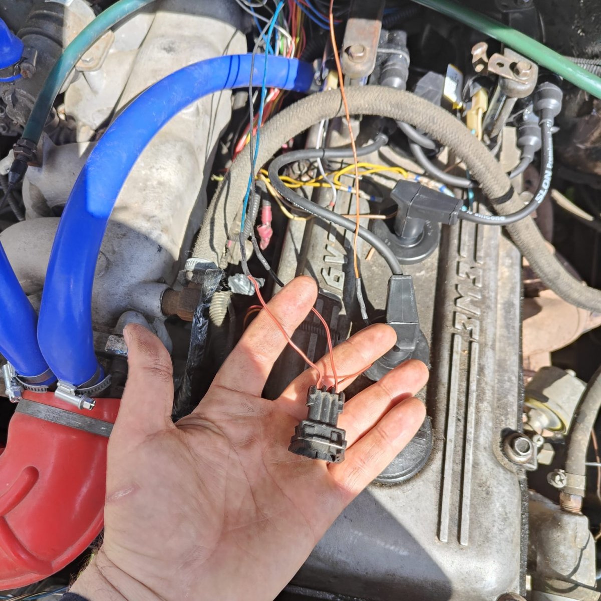

Denis_grek 0 Опубликовано 3 мая, 2023 (изменено) @slad @sladспасибо за наводку,попробуем https://youtube.com/shorts/sDIjXR4vaOQ?feature=share Ещё может кто скажет должен ли один из проводов быть в экране. Дело в том что в причинах 54 ошибки пишут нарушение экрана. До меня заменена фишка (распиновку перепроверял) и экрана нет как до соединения так и после на родной проводке. К дпкв экран подходит на одном проводе. Изменено 3 мая, 2023 пользователем Denis_grek Поделиться сообщением Ссылка на сообщение Поделиться на другие сайты

Denis_grek 0 Опубликовано 7 мая, 2023 (изменено) @slad поставил датчик 49 3855 машина завелась и чек не загорелся,я даже по панели постучал. Я прям как то поймал себя на мысли мол и все,это проблема 5лет??? Прокатился,машина стала лучше ехать рывки в меньшей степени остались и судя по выхлопу богатая смесь тоже осталась. При сбрасывании газа прострелы а на накате на передаче идёт канонада. Почитал форум это вроде как дтож.его я тоже менял,надо смотреть тот ли это,а может и умер. Спасибо большое за подсказку,круг проблем значительно сузился,настроение улучшилось. Вобщем наконец то лёд тронулся в нужную сторону. На втором видео езда на второй передаче,слышно прострелы. Изменено 7 мая, 2023 пользователем Denis_grek Поделиться сообщением Ссылка на сообщение Поделиться на другие сайты

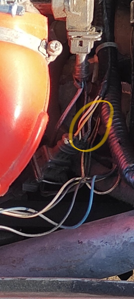

БРОДЯГА74 5 868 Опубликовано 7 мая, 2023 В 03.05.2023 в 12:59, Denis_grek сказал: при включении света они упираются в потолок. Не могу найти причину этого. С этим все просто, слабая масса на щитке, возможно в разьемах... Поделиться сообщением Ссылка на сообщение Поделиться на другие сайты

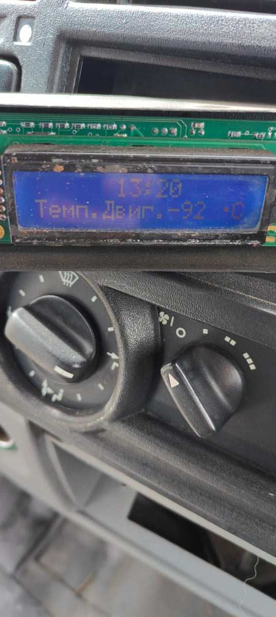

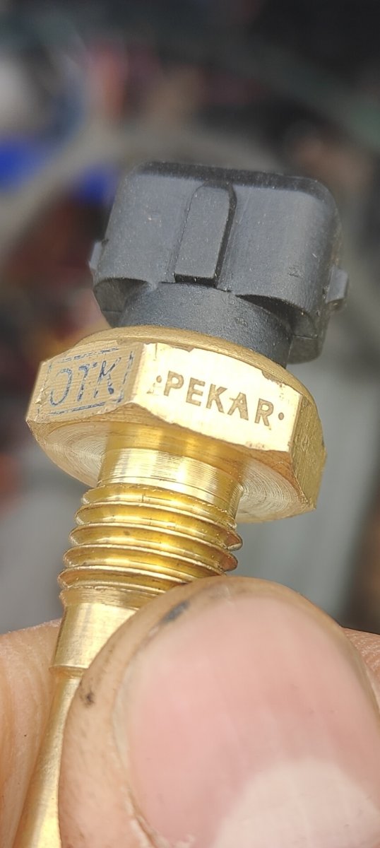

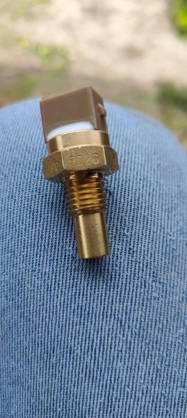

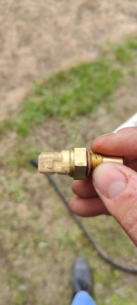

Denis_grek 0 Опубликовано 8 мая, 2023 @slad датчик повел себя наоборот. Двигатель запустился с трудом и температура минус 92градуса.видимо этот на евро 3 идёт или как то еще.до этого стоял 405226 Поделиться сообщением Ссылка на сообщение Поделиться на другие сайты
Игорь85 786 Опубликовано 8 мая, 2023 Попробуй 19 3828. Только не бери если номер на пласмасе, это гонимый Китай. Они практически не работают. Поделиться сообщением Ссылка на сообщение Поделиться на другие сайты

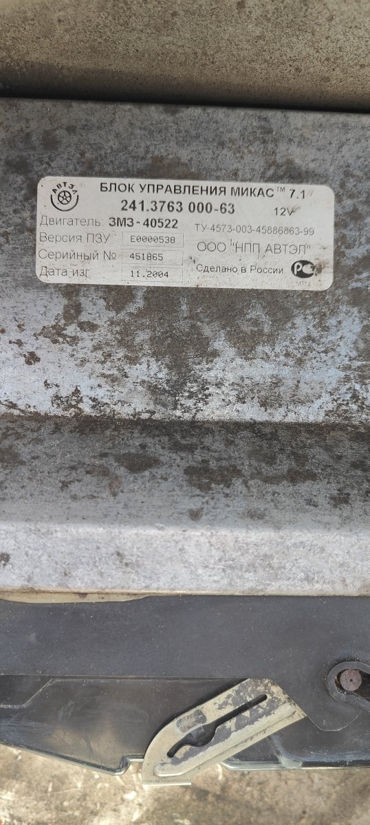

slad 16 Опубликовано 8 мая, 2023 Какой номер БУ и ПЗУ? 40.5226 и 19.3828 это евро 0 и 2 и только. Поделиться сообщением Ссылка на сообщение Поделиться на другие сайты
Игорь85 786 Опубликовано 8 мая, 2023 6 минут назад, slad сказал: Какой номер БУ и ПЗУ? 40.5226 и 19.3828 это евро 0 и 2 и только. Это под микас 7,1. Поделиться сообщением Ссылка на сообщение Поделиться на другие сайты
slad 16 Опубликовано 8 мая, 2023 Вообще для 405го ещё шел 40.5015 1 минуту назад, Игорь85 сказал: микас 7,1 Само собой Поделиться сообщением Ссылка на сообщение Поделиться на другие сайты

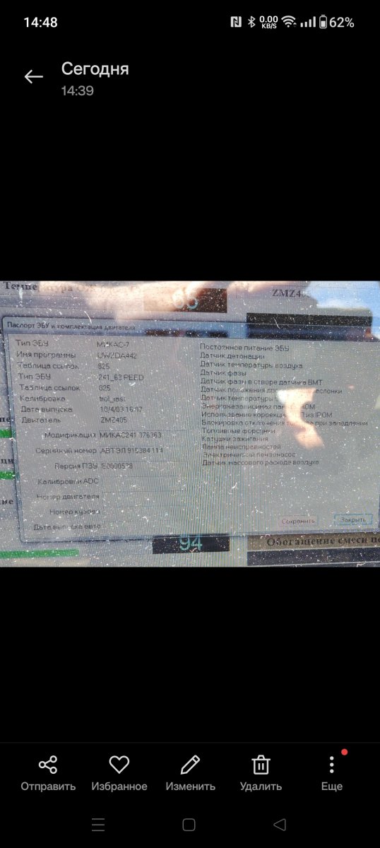

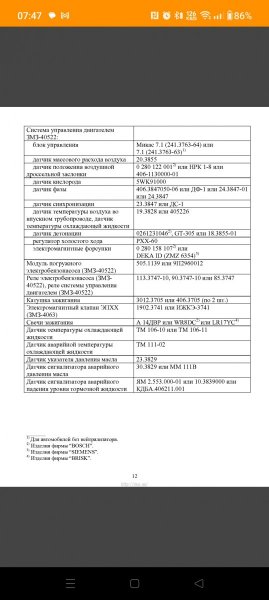

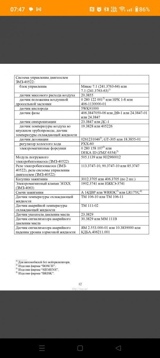

Denis_grek 0 Опубликовано 8 мая, 2023 @slad ПЗУ не совсем понял значения .это версия прошивки? Или что то другое @Игорь85 завтра посмотрю но по-моему этот датчик уже пробовал, попробую найти его,сравнить. @slad по блоку вообще должна быть лямбда и адсорбер. Но от лямбды осталась фишка только,выпускной стоит без резьбы под нее. Под адсорбер штуцер заглушен. Недавно менял прошивку,просил что бы залили заводскую ,но без лямбды. Поделиться сообщением Ссылка на сообщение Поделиться на другие сайты
Игорь85 786 Опубликовано 8 мая, 2023 Прошей под евро 0. Поделиться сообщением Ссылка на сообщение Поделиться на другие сайты
slad 16 Опубликовано 8 мая, 2023 35 минут назад, Denis_grek сказал: залили заводскую ,но без лямбды. В твоём случае 514 софт Поделиться сообщением Ссылка на сообщение Поделиться на другие сайты

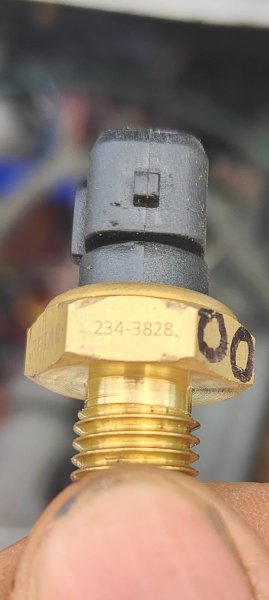

Denis_grek 0 Опубликовано 9 мая, 2023 @Игорь85не нашел 19.3828. была 234.3828. вылезла 21 ошибка но по ощущениям двигатель стал резвее и лучше ехать. Хоть и остались прострелы и неровная работа на холостых. 20 часов назад, slad сказал: В твоём случае 514 софт Поделиться сообщением Ссылка на сообщение Поделиться на другие сайты
Игорь85 786 Опубликовано 9 мая, 2023 234 3828. Не пойдёт, это для микас 11. Ищи 19. И желательно калужский. Поделиться сообщением Ссылка на сообщение Поделиться на другие сайты
