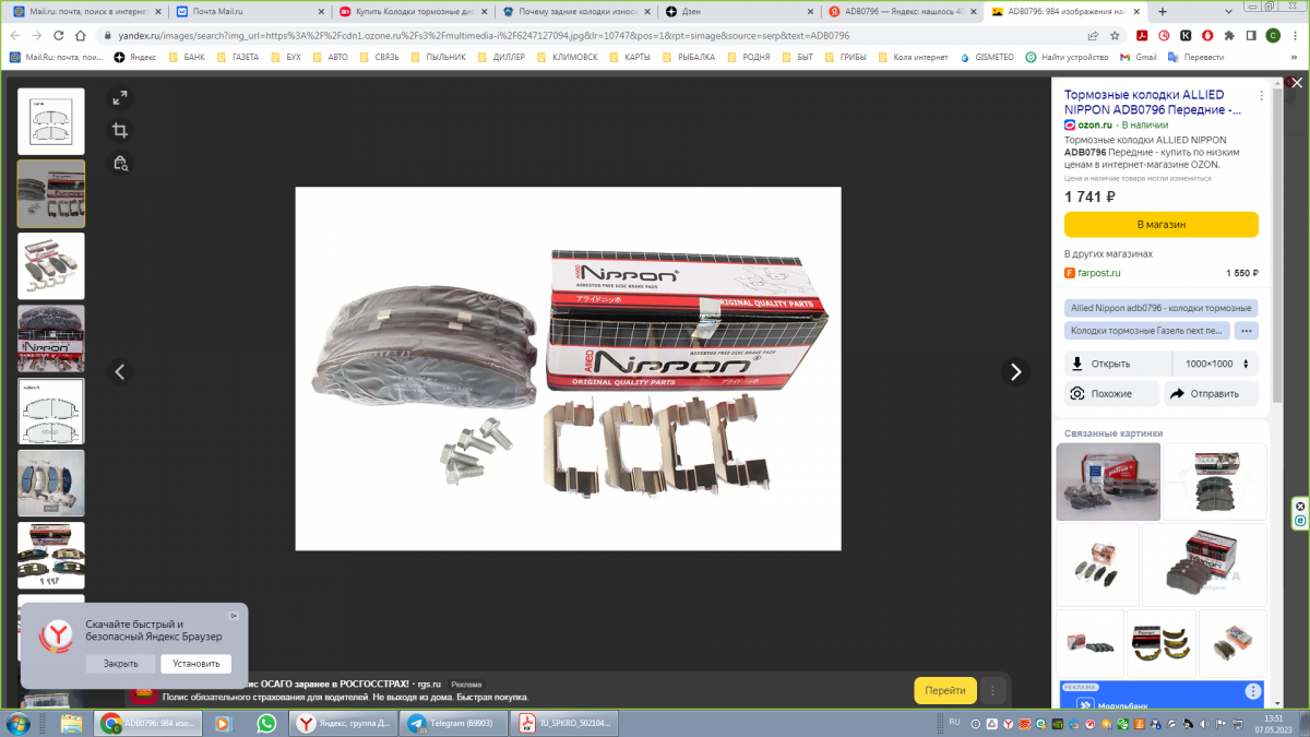

dtrans 1 765 Опубликовано 7 мая, 2023 У меня после февральско/мартовского простоя нонсенс случился. Трогаться и нифига. Ну газу и поехал. Подумалось трос ручника закусил. Блин, но тормоза "вялые". Педаль больше уходит.Подумал колодка в задних оторвалась. И так получилось, меняю резину на летнею. Колесо переднее не провернуть. Колодки прикипели.А именно вот эти направляющие пластинки. Поставил такие же(ходят долго и не свистят) , но без этих "пластинок". По теме. Я много лет, как "колдун всё", тупо его обхожу трубкой. Для ментов есть. Тормоза лучше. Колодки менять чаще. Но не критично. Поделиться сообщением Ссылка на сообщение Поделиться на другие сайты
