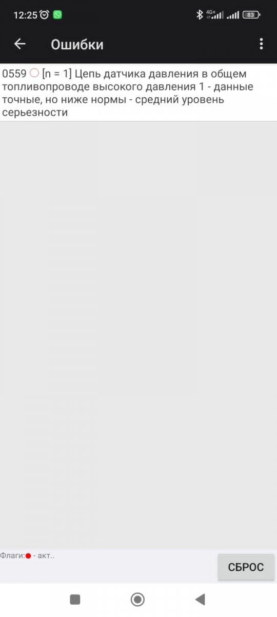

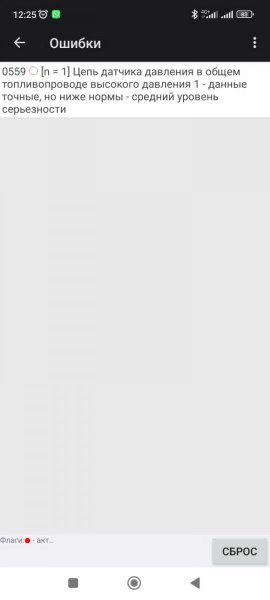

urameshi 0 Опубликовано 10 мая, 2023 @L2140 здравствуйте, вот такую ошибку выдала Поделиться сообщением Ссылка на сообщение Поделиться на другие сайты
L2140 1 720 Опубликовано 10 мая, 2023 1 час назад, urameshi сказал: @L2140 здравствуйте, вот такую ошибку выдала Хорошо. Код соответствует проявлению. Ищем по коду, начиная с проверки того ,что я писал выше. Поделиться сообщением Ссылка на сообщение Поделиться на другие сайты

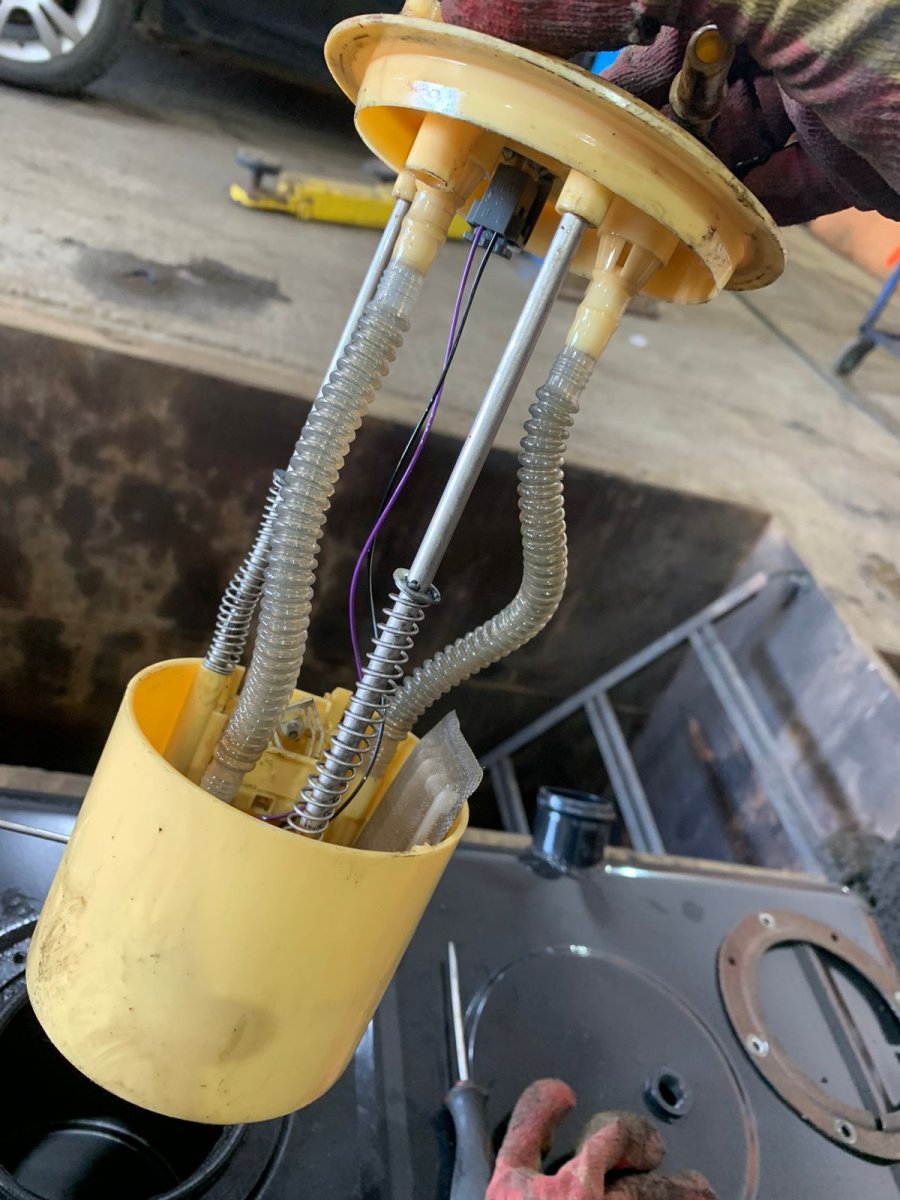

L2140 1 720 Опубликовано 10 мая, 2023 3 минуты назад, urameshi сказал: @L2140 да кнопка всасывается перепутан топливные трубки. Если трубки отщелкивали на модуле,то на нём. Если отщёлкивали на раме и бак снимали с кусками трубок - то на раме 1 Поделиться сообщением Ссылка на сообщение Поделиться на другие сайты
urameshi 0 Опубликовано 10 мая, 2023 @L2140 мастер сказал, что поставил всё правильно, в то же положение в котором они были Поделиться сообщением Ссылка на сообщение Поделиться на другие сайты
L2140 1 720 Опубликовано 10 мая, 2023 23 минуты назад, urameshi сказал: @L2140 мастер сказал, что поставил всё правильно, в то же положение в котором они были Вы меня уговариваете? 3 Поделиться сообщением Ссылка на сообщение Поделиться на другие сайты
urameshi 0 Опубликовано 10 мая, 2023 @L2140 в плане? Поделиться сообщением Ссылка на сообщение Поделиться на другие сайты
L2140 1 720 Опубликовано 10 мая, 2023 25 минут назад, urameshi сказал: в плане? Зачем Вы мне пишите рассказ "мастера" ? Причина неисправности точно определена: неправильная установка топливопроводов при замене бака. поставить правильно и поставить в то же положение что и были -это события не обязательно следующие друг из друга. Если погружной модуль был старого образца без клапана на сливной трубке, то он мог позволять ездить при некоторых условиях и с неправильно подключенными трубками на одном из предыдущих ТО-3. При замене на модуль нового образца с клапаном в стакане неправильное подключение трубок приведет к закрыванию клапана и увеличению разряжения во всасывающей магистрали с последующим всасыванием кнопки топливоподкачивающего насоса и остановки двигателя из-за нехватки топлива. События: снятие/установка бака, код по низкому давлению топлива, всасывание кнопки однозначно свидетельствуют о неправильной установке трубок. Есть вероятность, что , например, трубки подключены правильно на штуцеры, но из-за неправильной установки пережаты баком и его крепежом. 2 Поделиться сообщением Ссылка на сообщение Поделиться на другие сайты
