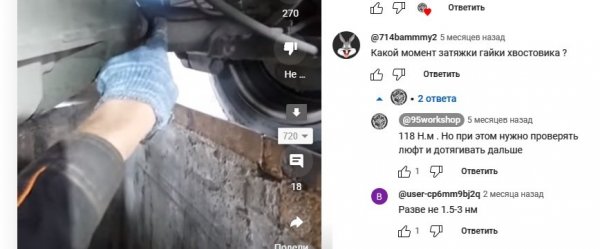

L2140 1 775 Опубликовано 8 ноября, 2023 41 минуту назад, Александр 213 сказал: Не ответил.Что именно он в конкретном видео не правильно сделал? Газель Некст замена сальника хвостовика редуктора @95workshop - YouTube 1. Нарушена технология поиска причины неисправности. 2. Безосновательно заменены дорогостоящие детали. 3. Нарушена заводская регулировка редуктора. Исходя из п.4 регулировка выполнена не верно. 4. В ответах на вопросы комментаторов продемонстрировано не знание заводской технологии ремонта . Газель Некст ДИСКОВЫЙ МОСТ ПОЯВИЛСЯ ГУЛ ПОСЛЕ РЕМОНТА - YouTube спустя некоторое время вышеописанный мост загудел дядя получил претензию , а мог бы не получать, если бы не делал пункты 1,2 Поделиться сообщением Ссылка на сообщение Поделиться на другие сайты

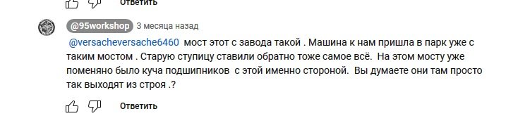

L2140 1 775 Опубликовано 8 ноября, 2023 (изменено) Газель Некст Бракованный задний дисковый мост - YouTube 1.Установлена несоответствующая ступица (исходя из п.2) купленная и установленная из-за незнания номенклатуры запчастей с нарушением технологии сборки моста ("бумажная блин прокладка" ((с)автор) полуоси) 2.В невозможности дособрать мост обвинен завод, как изготовивший бракованый картер. На вопросы как оно раньше ездило, как прикрутилась подвеска, конкретных номерах снятой и установленной запчасти в комментах ответы не даны. 3. Автором сказано что именно на этой машине на этой ступице была поменяна куча подшипников. И вдруг полуось оказалась длинной до не возможности сборки. Что говорит о некачественной дефектовке . И каждый раз некачественном ремонте. Изменено 8 ноября, 2023 пользователем L2140 Поделиться сообщением Ссылка на сообщение Поделиться на другие сайты
