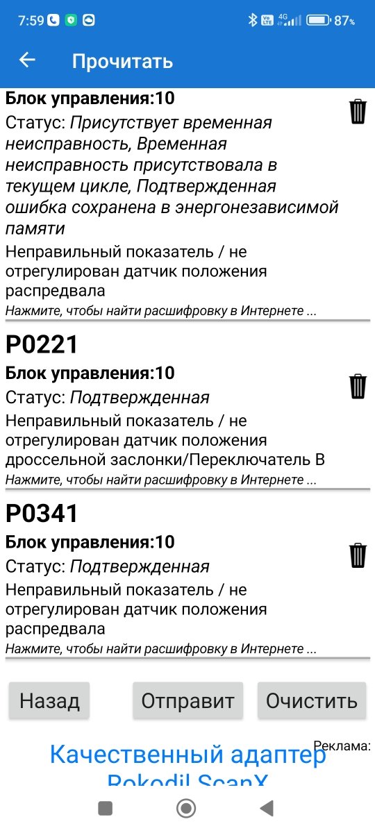

Добрый день уважаемые коллеги. Суть проблемы такова: утром как завожу двигатель схватывает и сразу глохнет, загорается чек и ОБД показала ошибки -неоткалиброван датчик распредвала Р0341, неоткалиброван датчик положения дроссельной заслонки Р0221. Ошибку очистил , после того как несколько раз пробую завестись она под конец схватывает и двигатель без троения работает. Когда движок горячий или теплый она с первого поворота заводится и стабильно работает. В чём причина не могу понять, заменил датчики распред и коленвала, заменена бакелитка. После замены бакелитки нормально без ошибок поработала 2 дня, дальше тоже самое. Что делать, куда копать дальше? Очень интересно, это электронная ошибка или механическая? И попутный вопрос, после замены головы, обороты у меня стали высокие 900-1000 об, от чего может быть?

У меня то же второе лето в жару с первого раза утром может запустится двигатель и заглохнуть, со второго раза нормально заводится  и целый день нормально.
Ошибки по датчикам коленвала, распредвала и дросселя по моим наблюдениям всегда выскакивают после того, как двигатель заглохнет самостоятельно..

Год точно я так мучался, чего только не подкидывал и не менял, хотя ранее всё норм было. Попал как-то к одному товарищу - ему углы в прошивке не понравились - поправил и всё теперь как надо запускается. Только ошибок по датчикам не было, пропуски были.
