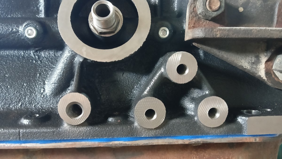

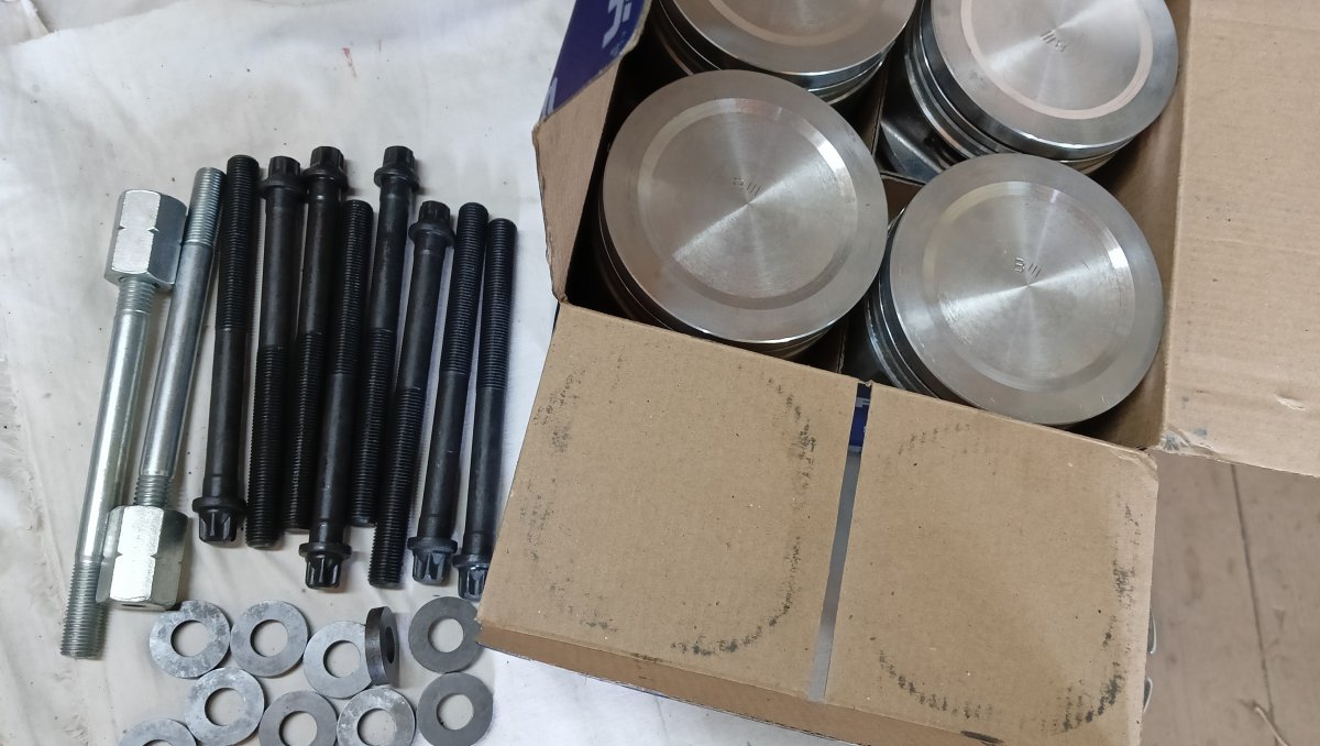

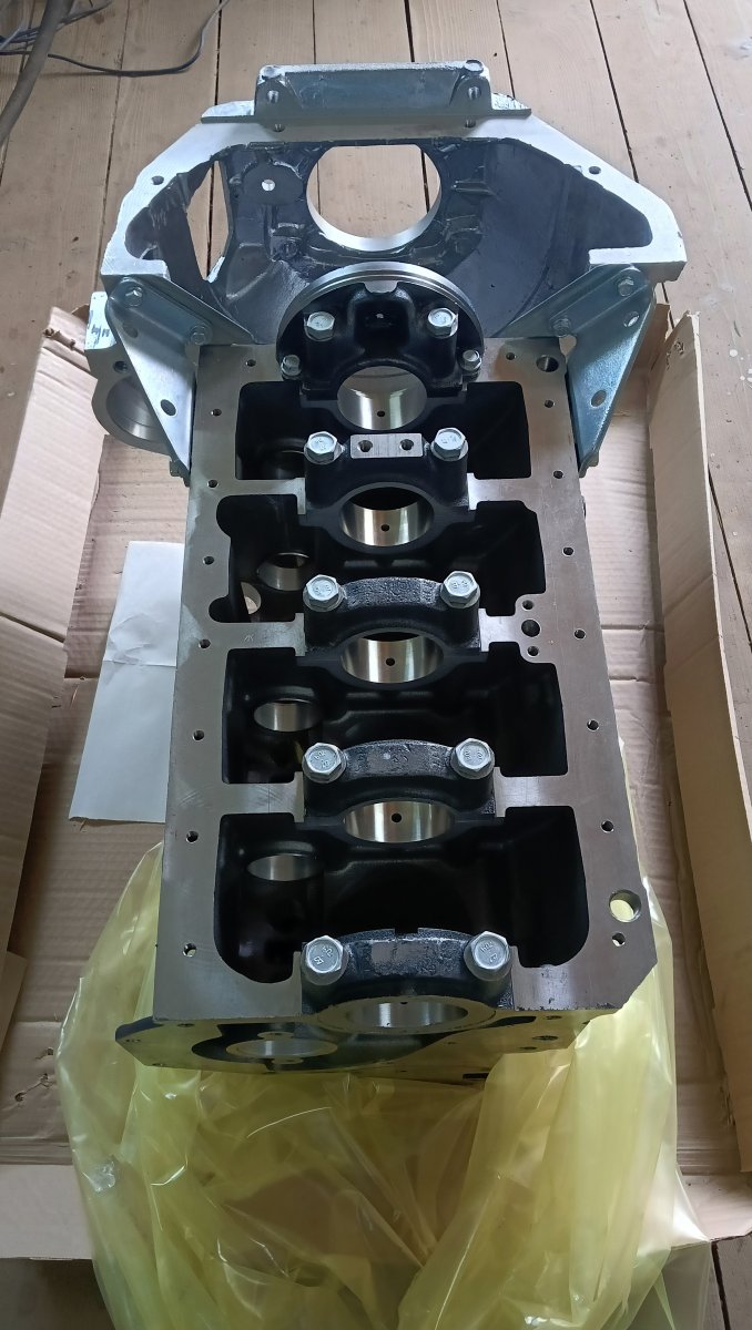

shurhen80 44 Опубликовано 31 июля, 2024 Приобретен новый блок. Ценник 139500. Старый алюминиевый после опрессовки сказал досвидос. В комплекте поршня и самое главное болты крепления ГБЦ с шайбами. Из минусов: 1. Нет ни одной шпильки (решим) 2. Нет штифтов упорного колец коленвала спереди блока Из плюсов: 1. Сзади огромная винтовая заглушка распредвала (можно шестерню хоть кувалдой забивать) 2. Есть отверстие с резьбой под слив антифриза, в отличие от старого блока где как и чем бы не пытались её отвернуть не смогли 4 Поделиться сообщением Ссылка на сообщение Поделиться на другие сайты
L2140 1 779 Опубликовано 31 июля, 2024 19 минут назад, shurhen80 сказал: Есть отверстие с резьбой под слив антифриза, в отличие от старого блока где как и чем бы не пытались её отвернуть не смогли Дак оно и на алюминиевом запчастёвом есть. УМЗ пробку закручивает с клеем только на двигателях. 21 минуту назад, shurhen80 сказал: 2. Нет штифтов упорного колец коленвала спереди блока Переставляйте старые. Новые покупные (на Заводе) могут иметь непотребные размеры. Поделиться сообщением Ссылка на сообщение Поделиться на другие сайты

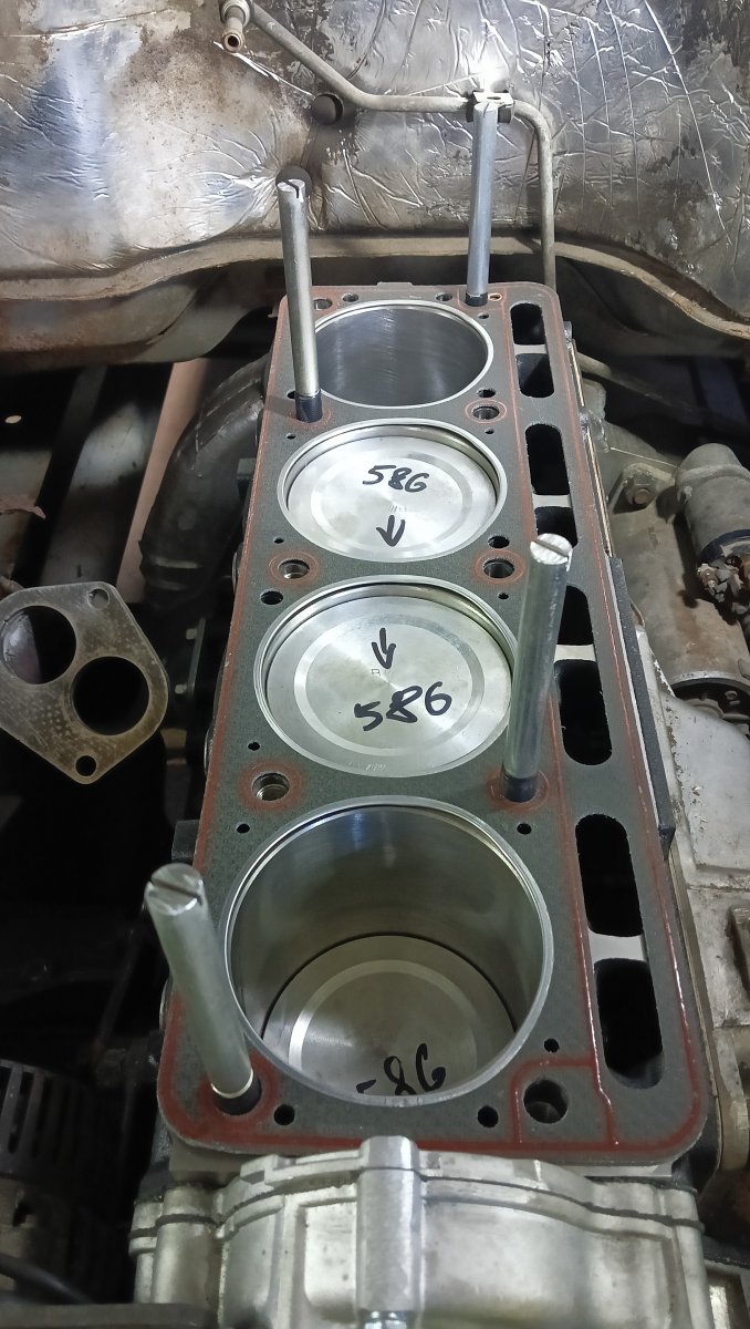

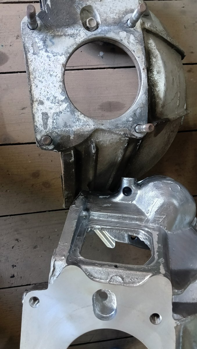

shurhen80 44 Опубликовано 3 августа, 2024 В процессе сборки выяснилось: 1. Одно из отверстий под кронштейн крепления подушки на 12ми. В кронштейне рассверлил, идеально подходит туда болт от крепления колокола от старого блока 2. Придется пересверливать отверстие в новом колоколе под фигня для вилки сцепления. Как оказалось колокол от 4215, а не от 4216. Фото прилагаю И ещё, поршня которые шли с блоком идеально подобраны по весу уже с завода, все ровно по 586гр. Стружки горсть выдул из масляных каналов. 1 1 Поделиться сообщением Ссылка на сообщение Поделиться на другие сайты
L2140 1 779 Опубликовано 3 августа, 2024 2 часа назад, shurhen80 сказал: Как оказалось колокол от 4215, а не от 4216. От чего колокол (блок цилиндров, а не колокол!) написано в паспорте и на упаковке. Блоки 4216 и 42164 какраз отличаются местом установки опоры вилки Поделиться сообщением Ссылка на сообщение Поделиться на другие сайты

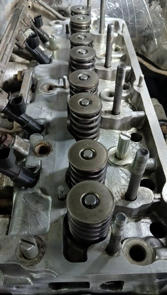

shurhen80 44 Опубликовано 11 августа, 2024 В 04.08.2024 в 20:20, L2140 сказал: Указана Модель блока 4216 т.е. «Евро три» со старым расположением опоры вилки Спасибо за просвещение. Т.к. нет под ГБЦ направляющих были приобретены 4 болта от ваз крепления задних амортизаторов. На них спилил бошки и сделал прорези под отвёртку. Слегка снизу подматал изоленту чтобы прокладка не ёрзала и шпилька выходила с небольшим натягом через ГБЦ. Дальше одеваем голову, слегка притягиваем в оставшиеся отверстия болты, выворачиваем шпильки, добавляем болты и вперёд на обтяжку в при присеста с перерывами по 15 минут. В результате получилось отцентровать ГБЦ и прокладку как положено. 1 1 Поделиться сообщением Ссылка на сообщение Поделиться на другие сайты
