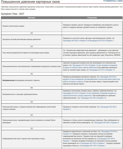

L2140 1 733 Опубликовано 6 августа, 2023 3 минуты назад, Сергей Сергеевич К сказал: но до момента пока она не отказала масла из сапуна небыло закоксовка/залегание может происходить во время остывания после остановки ДВС из-за созданных предпосылок во время работы. При этом раскоксовка может потребовать продолжительной работы под нагрузкой или очистки с разборкой. Это информация для размышления о процессах. из-за отсутствия подробностей в дополнение к Вашему предположению про уплотнения форсунок и не подтвердившегося варианта с высоким уровнем или разжижением масла предлагаю действовать От простого и легкодоступного к сложному и труднодоступному по заводской методике Поделиться сообщением Ссылка на сообщение Поделиться на другие сайты
