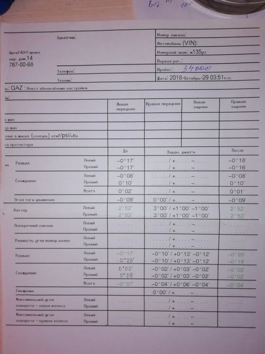

dtrans 1 453 Опубликовано 20 марта, 2024 7 часов назад, Vovchikk сказал: @dtrans Машина короткая или удлиннёная? У меня триангл зимний тоже уже около 60 прошёл и ещё походит, но по краям съеден. Сегодня сфоткаю, покажу. Удлинённая, 2.13 ширина на 8 паллет, высота 2, тент со шторами. Весит 2750 кг. Грузил до 2,5. Последние пол года до 2 тонн, как кпп поменял на 170к км. Ты про параметры спрашивал, вот нашёл: Поделиться сообщением Ссылка на сообщение Поделиться на другие сайты
