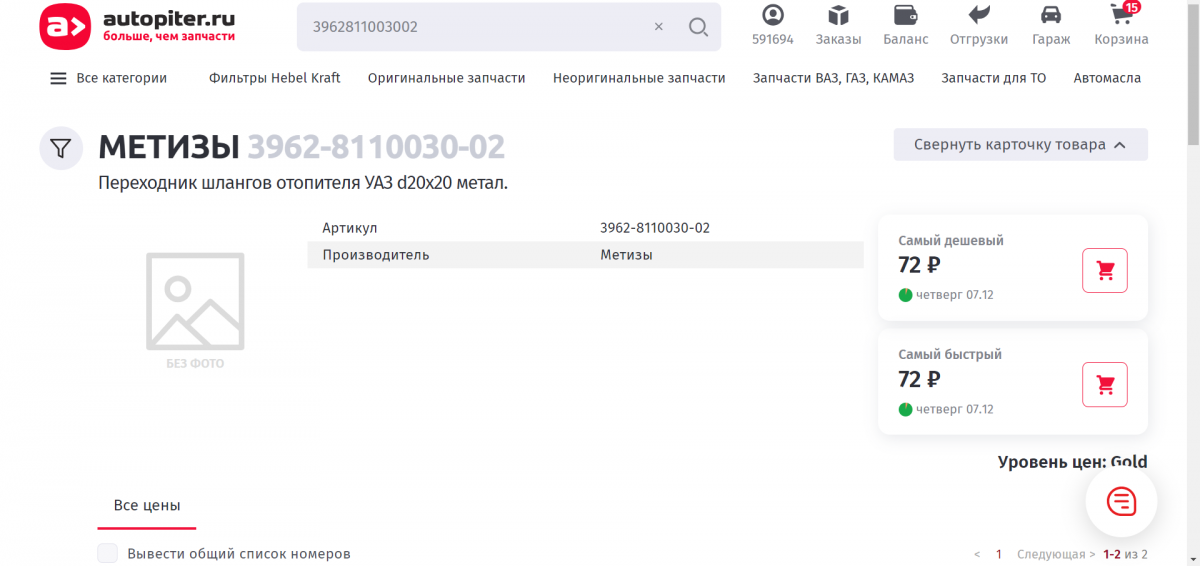

Алексей Ф. 10 214 Опубликовано 4 декабря, 2023 Вон какая фигня продается за 370 руб, но почти такие же деньги стоит метр силиконового синего шланга ! То же на 20мм. https://www.ozon.ru/product/perehodnik-shlangov-otopitelya-d20-uaz-patriot-3160-3162-927300728/?asb=mPymvZoCIzgwHeSz%2FGBxv3ypWTR%2BBV9L0mzoynSmvpIcN6Fi5SCl3NV0EsvPS4Rc&asb2=427D7fyfMMadI6iUCYJRxS0ERdNC3t6uBnKe_D_KClfiELpukymDVV79qyeKKBdgIVRWPZPTcvB6YHbY53uuWlGaRz2xr6EcoQigdEP5q_Wv9wPoCbeqTiTUnNEqyWA9x0tePt9Z-2QdnK5Ed8oxgkmiS6cno9UJQIRVhHHKqsw&avtc=1&avte=2&avts=1701712329&keywords=шланг+отопителя+d-20 Поделиться сообщением Ссылка на сообщение Поделиться на другие сайты
Алексей Ф. 10 214 Опубликовано 4 декабря, 2023 (изменено) Дешевле https://ozon.ru/t/Jdoq2wD Ещё дешевле)) https://megamarket.ru/catalog/details/soedinitel-dlya-shlangov-dvoynoy-d-20-otopitelya-metallicheskiy-soedinitel-d-20mm-100042194448/?utm_campaign=geo%3A66|product_id%3A100042194448&utm_medium=organic&utm_referrer=https%3A%2F%2Fyandex.ru%2Fproducts%2Fsearch%3Ftext%3D%D0%BF%D0%B5%D1%80%D0%B5%D0%BC%D1%8B%D1%87%D0%BA%D0%B0%20%D1%88%D0%BB%D0%B0%D0%BD%D0%B3%D0%B0%20%D0%BE%D1%82%D0%BE%D0%BF%D0%B8%D1%82%D0%B5%D0%BB%D1%8F%2020%D0%BC%D0%BC&utm_source=yandex_products Супер! Изменено 4 декабря, 2023 пользователем Алексей Ф. Поделиться сообщением Ссылка на сообщение Поделиться на другие сайты

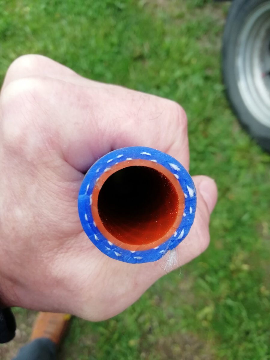

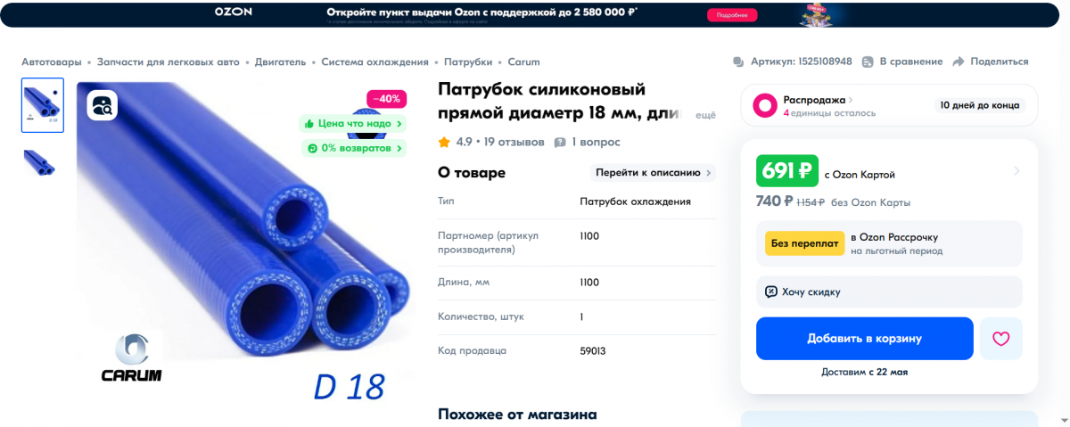

dtrans 1 646 Опубликовано 19 мая, 2025 (изменено) Три дня как менял задубевшие Бинар- блок. На Нексте все штуцера 20. Силикон 18 отлично зашёл. Пока проехал 150 км. Сейчас поеду сфоткаю срез. https://www.ozon.ru/product/shlang-polivochnyy-silikonovyy-18x26mm-3-metra-armirovannyy-rukav-patrubok-radiatora-ili-820244030/ Как не странно родные печка и радиаторы, мягенькие . 8 лет и 205 тыс км. CARUM кто знает?Хочу прикупить про запас. https://www.ozon.ru/product/patrubki-radiatora-nekst-dv-cummins-2-8-silikon-carum-k-t-2-sht-767985171/?oos_search=false&prev_collection=34739054 Изменено 19 мая, 2025 пользователем dtrans 1 Поделиться сообщением Ссылка на сообщение Поделиться на другие сайты
dtrans 1 646 Опубликовано 19 мая, 2025 Вот Поделиться сообщением Ссылка на сообщение Поделиться на другие сайты
Алексей Ф. 10 214 Опубликовано 19 мая, 2025 2 часа назад, dtrans сказал: CARUM кто знает?Хочу прикупить про запас. Петрович торгует этой маркой с 2018 года. Наверное мне такие метровые шланги подойдут этой марки на обратку с крана до помпы и на подачу с термостата на печку. Надо измерить длину под капотом. Поделиться сообщением Ссылка на сообщение Поделиться на другие сайты
БРОДЯГА74 5 868 Опубликовано 19 мая, 2025 (изменено) 2 часа назад, dtrans сказал: CARUM кто знает? У меня стоят уже 3 года! Вроде ничё... Бери у производителя, они продают! https://www.carum1.ru/catalog1/komplekty-silikonovykh-patrubkov-dlya-otechestvennykh-gruzovykh-avtomobiley-gaz/331/ Изменено 19 мая, 2025 пользователем БРОДЯГА74 2 Поделиться сообщением Ссылка на сообщение Поделиться на другие сайты

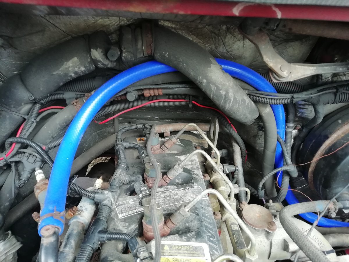

Алексей Ф. 10 214 Опубликовано 19 мая, 2025 Решил патрубки и шланги помпы на герметик, стал сдергивать шланги печки с помпы и термостата , а они совсем деревянные и верхний порвался(( Успел в магазинах до закрытия, купить два шланга по метру. Один простой за 300 руб на обратку поставил, второй вроде венгерский помягче на подачу, заодно помпу электрическую выкинул, прямо на кран шланг натянул. Мягкий плотнее натягивается, вроде такие же на старом авто ставил до крана. Силиконовые побоялся не те купить, то ли на 18 нужны, то ли на 20-ть. Поделиться сообщением Ссылка на сообщение Поделиться на другие сайты
dtrans 1 646 Опубликовано 20 мая, 2025 9 часов назад, Алексей Ф. сказал: Решил патрубки и шланги помпы на герметик, стал сдергивать шланги печки с помпы и термостата , а они совсем деревянные и верхний порвался(( Успел в магазинах до закрытия, купить два шланга по метру. Один простой за 300 руб на обратку поставил, второй вроде венгерский помягче на подачу, заодно помпу электрическую выкинул, прямо на кран шланг натянул. Мягкий плотнее натягивается, вроде такие же на старом авто ставил до крана. Силиконовые побоялся не те купить, то ли на 18 нужны, то ли на 20-ть. Советую щипцы для хомутов. Упрощают процесс кратно. Особенно подлезть можно везде.Разжал и руки свободны. https://www.vseinstrumenti.ru/product/schiptsy-dlya-pruzhinnyh-homutov-s-gibkim-zahvatom-thorvik-afhp-52635-983555/ 2 Поделиться сообщением Ссылка на сообщение Поделиться на другие сайты
